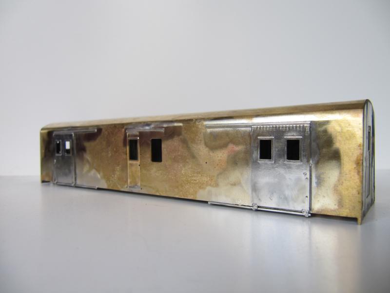

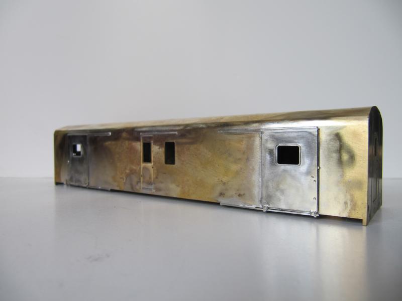

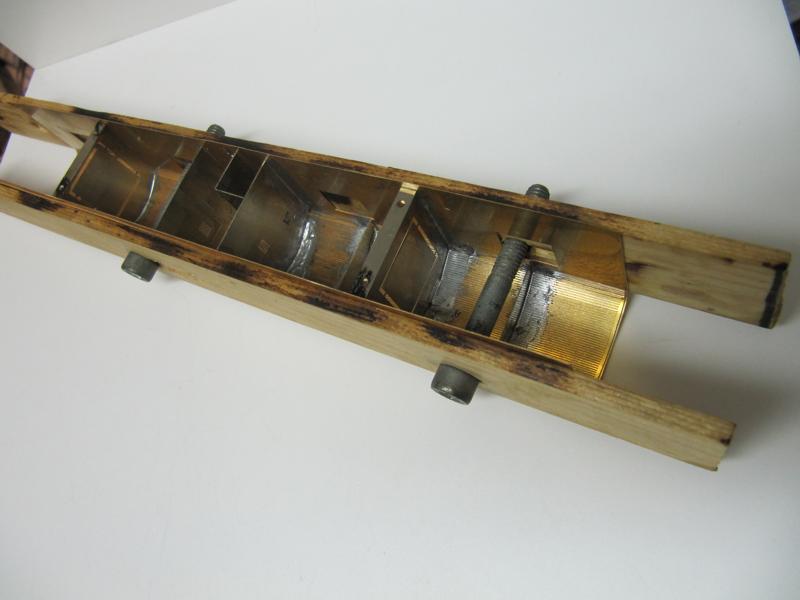

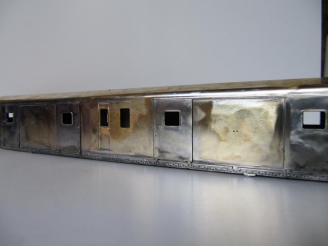

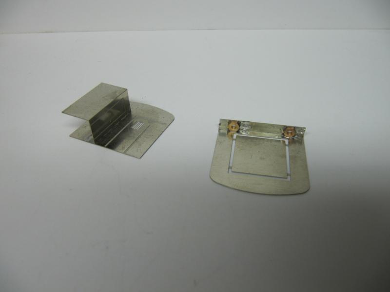

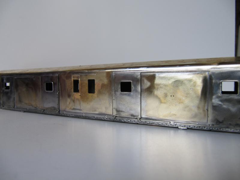

Voici quelques photos qui figureront dans la notice de montage:
La caisse livrée cambrée en laiton de 0,5mm en cours de montage sur ses couples, un outil de maintien est bricolé à partir de fin tasseaux de bois et d'ecrous, cet outil permet de parfaitemet plaquer les flancs aux couples pendant les soudures, un fer puissant est indispensable pour ces optérations (j'utilise un gros fer SEM de 100W).

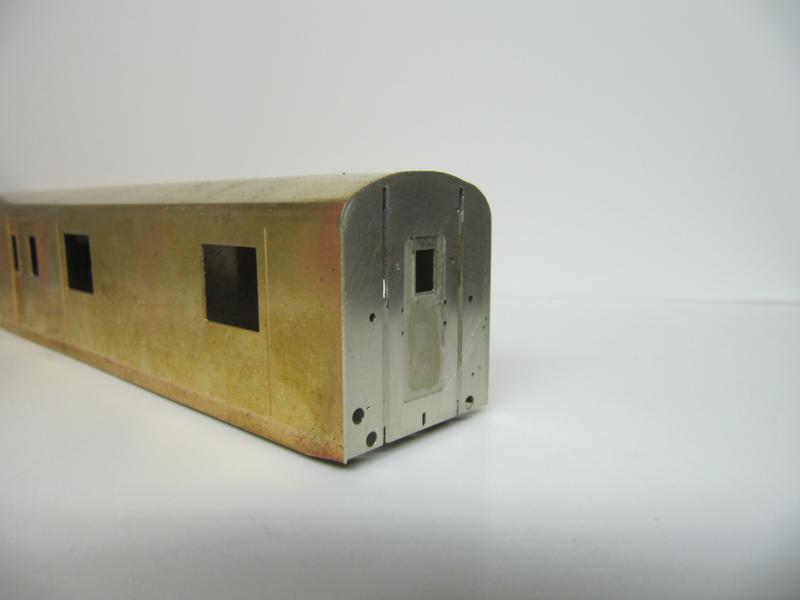

Les bouts de caisses sont montés en dernier après démontage de l'outil de manière à bien faire tangenter les pièces, une demi gravure est menagée dans la partie galbée de la toiture pour aider le positionnement.
Deux des cloisons internes, dont celle équipée de la cloison des WC. La fixation du chassis se fera par vissage. La caisse du fourgon à bogies recoit des couples supplémentaires sous sa toiture.
La caisse du fourgon à bogies est équipée de ses portes, reste à souder des petits details tel que mains courantes et butées de portes coulissantes. Ce fourgon est un modèle totalement inédit en HO.
Le fourgon à 3 essieux quant à lui est fourni avec les deux types de portes ayant existé en réalité.

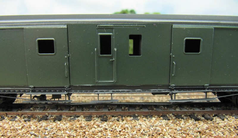

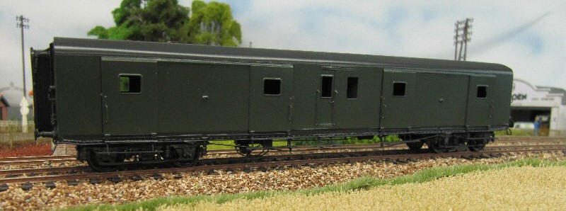

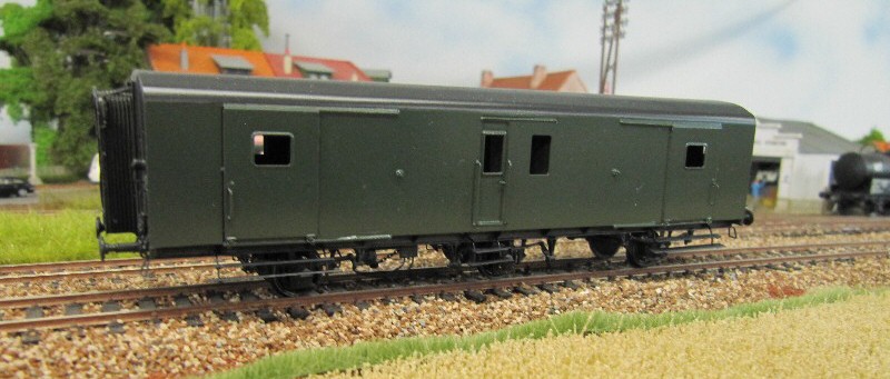

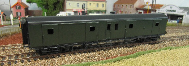

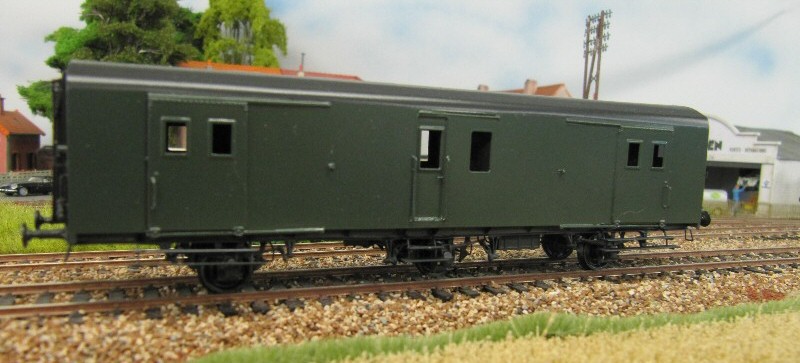

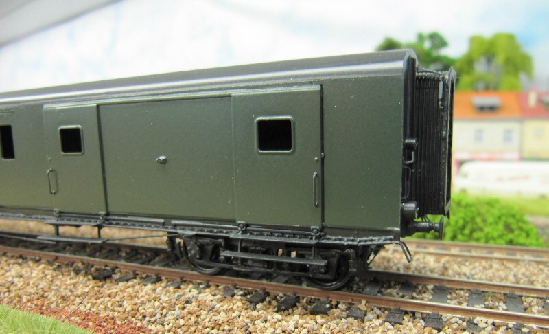

Les protos ont étés validés, la série est fabriquée (fonderie et photodec), manque encore les decalcs et les fanaux en résine cristal, il me faut encore former les caisses et tarauder les bogies, et naturellement faire la notice... Par rapport aux fourgons Est, les caisses sont à présent gravées en laiton de 5/10è supportant mieux les manipulations lors du montage. Toutes les autres pièces sont en maillechort de 3/10è. Le fourgon à 3 essieux est livré comme pour le fourgon PLM et le wagon Marée de Boulogne à 3 essieux avec un essieu central à roues sans boudin pour faciliter l'inscription en courbe, un essieu à roues à boudin peut-être fourni à la place sur simple demande. Voici quelques photos des prototypes avant pose des decalcs, vitrages et grilles de fourgon.
Attention la première série peut fort bien être épuisée avant Railexpo, comme j'ai eu fort peu de précommandes, je n'en ai pas fabriqué beaucoup et n'en refabriquerai une seconde série qui sera donc en stock pour cette expo que si j'ai des reservations qui doivent arriver au plus tard le 30 septembre. Ensuite les reservations seront traitées dans l'ordre d'arrivée sans garantie de disponibilité. Un ou plusieurs retirages auront lieu, mais compte tenu de l'ampleur de ma gamme, je ne produit plus qu'au compte goutte afin d'éviter d'avoir un stock trop important qui me prend beaucoup trop de place et mobilise de la trésorerie qui pourrait être employée pour d'autres projets.

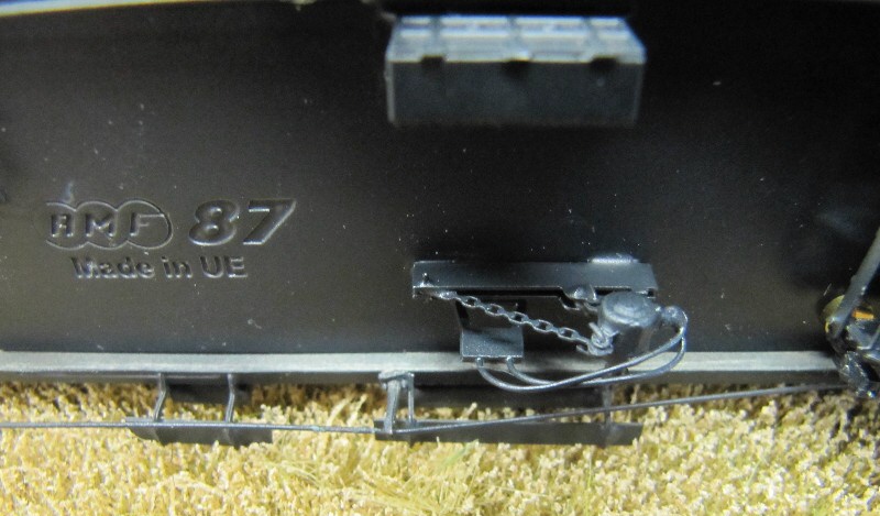

L'essieu central sans boudin ... :roll: Au moins, est-ce qu'il tombe au même niveau (hauteur sur rail) que les deux autre, de façon à ce que, si on opte pour l'essieu à boudins, comme il se devrait en ce qui me concerne, les roues touchent les rails et roulent normalement ? Condition signée Canon ... ;)
Rapide 424
Re: AMF87 Fourgons PLM et modernisés SE
Messagepar Christophe AMF87
17 Aoû 2012, 14:07
C'est exactement comme pour tous mes kits, les essieux sont tous prévus flottants dans des lumières menagées dans les plaques de gardes (cachées par les boites d'essieux), l'essieu central de tous mes chassis 3 pattes coulisse dans des lumières verticales plus hautes de 5/10è par rapport aux essieux extrèmes de manière à ce qu'ils aient un debattement vertical plus important.
En version P87 ou NEM avec roues à boudin, un fil ressort vient appuyer sur l'essieu central pour le plaquer à la voie, il suit alors toutes les deformations de celle ci nottament aux amorces de rampes et à la transition rampe/plat ou l'essieu central doit monter un poil plus haut ou descendre un poil plus bas que les essieux extrèmes.
En version sans boudin, on bloque l'essieu central en position haute, soit par soudure des paliers, soit par tout autre procédé (serrage des plaques de gardes, blocage avec du frein à filet...) L'essieu est ainsi avec sa bande de roulement 5/10è au dessus du niveau du rail, ce qui permet au fourgon de s'affranchir des variations de voies mentionnées plus haut tout en permettant l'inscription en courbes plus serrées.
