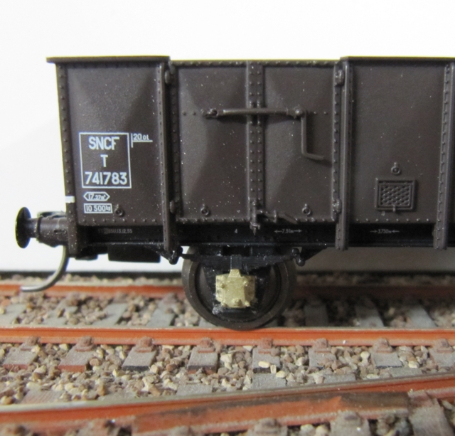

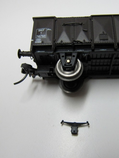

Re: AMF87: boites d'essieux pour OCEM LSM
Messagepar Christophe AMF87
14 Fév 2011, 19:10
Mais si Willy, si je dis que c'est faisable c'est que ca l'est :ange:
Tu m'a obligé a attaquer un de mes wagons du coup ;)
Donc comme je disais, l'ensemble boite d'essieu + ressort est rapporté:
Ici, j'ai posé une simple boite de type Etat sans ressort (les boites avec ressorts que je propose conviennent également mais il faut araser les menotte sur les longerons en zamac). Pour celà, j'ai juste séparé le ressort LSM de sa boite d'essieu avec un cutter et collée la boite en place après avoir donné un petit coup de meule sur le palier et la collerette en zamac, ca prend 2 minutes.
Messagepar loco en voyage
14 Fév 2011, 19:35
Effectivement, c'est tout à fait faisable. Maintenant, c'est très clair, et en plus, on sait comment faire maintenant ;)
Je ne me suis pas trop interressé au sujet parce que l'époque III, c'est pas trop mon truc, mais par contre quand je reçois un nouveau produit, je regarde comment il est conçu. Je dois avouer que je n'avais pas été jusqu'à demonté un wagon pour voir si les boites étaient demontables ou non, et en fait, pour être franc, je pensais quelle étaient moulées avec le demi châssis, d'où mon interrogation !
