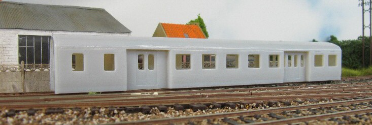

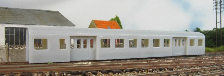

Les tirages 3D des DEV46 d'embranchement viennent juste d'arriver, ce ne sont que les ébauches non travaillées, de nombreux élements vont y être rapportés avant confection du moule, d'autre seront également à ajouté ensuite lors du montage.

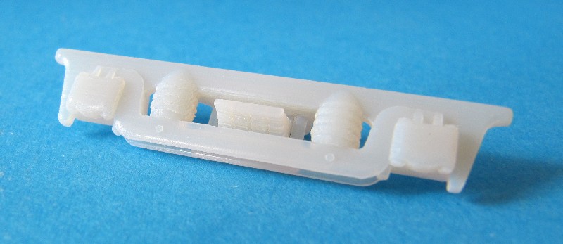

Le master du bogie Y16 soudé avant pose des boites à coussinets (des boites à rouleaux SKF sont également fournies avec le kit). Le montage des flancs se fait par simple vissage, ils seront moulés en maillechort coulé à la cire perdue. Le maillechort a pour avantage de présenter un aspect plus net que le bronze tout en étant plus facile à travailler.

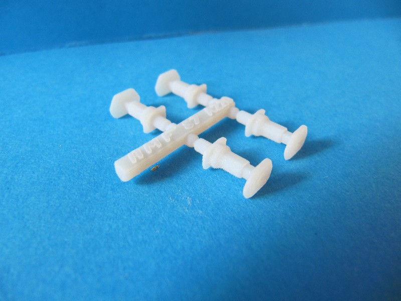

Les tampons type DEV seront eux aussi moulés en maillechort, ils seront disponibles au détail pour équiper par exemple vos DEV-AO courtes Lima ou RMA.

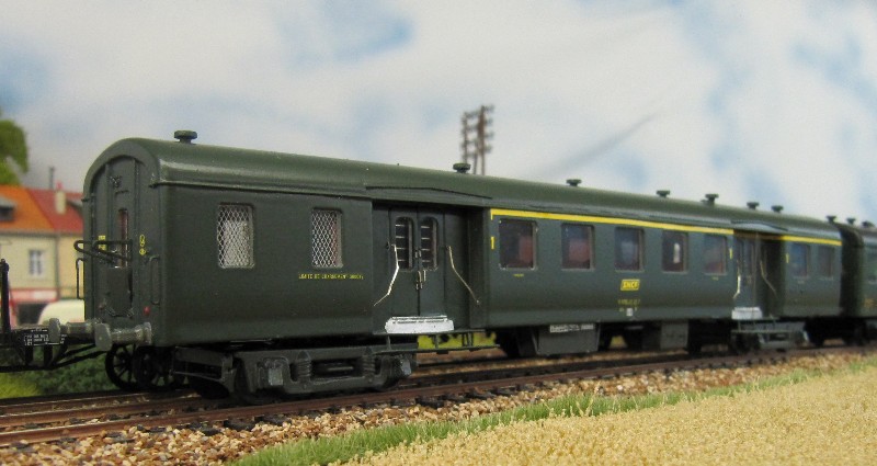

Les photos ci-dessous illustrent les modèles de présérie, des marchepieds de manœuvre et des mains d'atteleurs seront compris dans les kits de série. Les attelages à choquelles sont également inclus sur les kits mais non montés ici et je me rends compte à l'instant que j'ai oublié d'installer les cablots de chauffage (vapeur et 1500V...) :oops: .
5 photos ci-dessus: ref K125 Btmyp (ex-Ctmyp) de 2è classe en version d'après 1956 livrée vert 306 à toit et chassis noir, mains d'atteleur et marchepieds de manœuvre sont fournis sur les kits de série.
[hsmg]http://www.amf87.fr/images/k126a.jpg[/hsimg]
6 photos ci-dessus: ref K126 ADtmyp (ex-BDtmyp) de 1ère classe avec compartiment fourgon en version UIC vert 301 à chassis gris ardoise. Des marquages jaunes et blancs sont fournis pour permettre de réaliser les versions annéess 70 et les versions années 80. Notez la présence de la petite plaque signlétique de classe en haut à gauche de la porte d'acces voyageurs et les fines grilles photogravées des compartiments à bagages. Quelques unitées ont été déclassées en seconde classe dans les années 70 avec remplacement des banquettes, la planche de marquage prévoit cette variante, il suffit juste de demander une pochette de bnquettes de 2è classe à la commande en lieu et place de celles de 1ère classe. Des boites d'essieux SKF photogravées sont fournies dans le kit pour ceux qui souhaitent remplacer les boites à coussinets d'origine.
Le montage ne présente pas de difficultées particulière. Le plus délicat consiste à former les mains montoires photogravées qui necessittent quelques petits pliages. Très peu de soudures excepté les marchepieds, les freins, coffres sous chassis, pivots de bogies et cloisons intérieures. La caisse est monobloc, rien d'autre à faire qu'un léger ébavurage. Les flancs de bogies monoblocs se vissent tout simplement à leur traverse.
