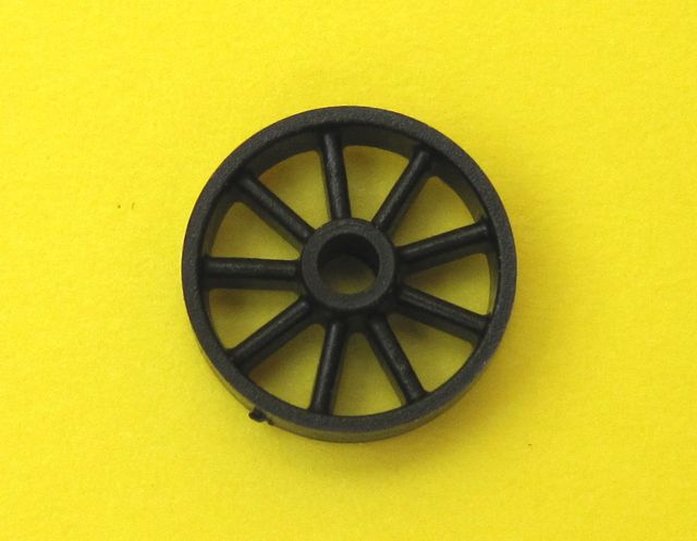

Attendues depuis maintenant un an, après moultes recherches d'un prestataire acceptant de travailler de manière fiable et efficcace àun cout raisonnable pour un tout petit artisan (ou plutot deux petits artisans car ce projet a été mené à bien avec un sympathique confrère), le moule d'injection plastique des roues de 12mm à 9 rayons a été enfin réalisé (roues réélles de 1050mm) et les prétirages sont arrivés hier! Il va sans dire que la réalisation de ce moule est pour nous un très gros investissement, mais c'était la seule solution viable pour proposer des roues fines de 12mm à 9 rayons de type OCEM ou équivalent. Jusqu'à ce jour, seul REE et AMJL ont réalisé ce type de roues mais au normes NEM (et de manière plus confidentielle, le Club Proto, uniquement bien sur en P87), toute la production artisanale (AMF, Huet et Haxo) étant pourvu de roues à 8 ou 10 rayons de fabrication Anglaise, hélas non conformes, innacceptables de nos jours sur des modèles aussi détaillés que ce que nous proposons. Ces roues seront donc disponibles courant octobre et doteront progressivement les kits AMF devant en être dotés au fur et à mesure des retirages, les nouveaux kits à sortir en seront systématiquement pourvus en respectant bien sur le type de roue utilisé en réalité. Elles seront naturellement vendues au détail, soit montées sur axe, livrées brunies, soit en vrac à monter sur axe de recupération livrées brutes en sachet "économique" comme pour les roues pleines disponibles depuis l'an dernier. Elles vous permettront ainsi de remplacer et mettre en conformité les roues de vos modèles artisanaux (AMF, Huet ou Haxo), mais aussi de doter les wagons LSM affublés à tord de roues à 8 rayons au boudin démesuré indigne de la finesse des wagons sous lesquelles ellessont posées..
Ces roues sont donc moulées en acétal (équivalent du delrin) et seront dotés d'un bandage en laiton décolleté aux normes AMF (compatible NEM et RP25, adaptés à la VMM Apogée). ref R103. Voiçi dans un premier temps la photo du prétirage du moyeu en attendant de recevoir les bandages:

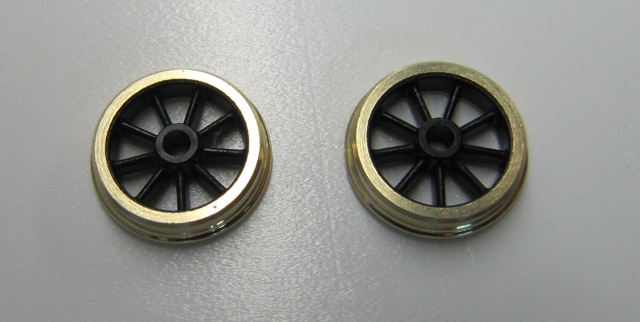

Les roues à 9 rayons de 12mm sont disponibles, elles seront progressivement fournies avec les kits AMF87 mais sont aussi vendues au détail comme les roues pleines soit en pack eco de 20 roues seules non brunies à monter sur les axes d'origine des wagons à rééquiper (wagons LSM par exemple), soit montés sur axe et brunis à l'unité (au choix axe à pointe de 25 ou 26mm ou axe AMF à fusées pour rééquiper les anciens kits AMF par exemple)
Pour mémoire, le moyeu est réalisé en acétal (famille du delrin plus connu des modélistes) et le bandage en laiton décolleté.
Les roues des pack eco peuvent être brunies facilement avec le décapant acide P505 et le brunisseur P515 de la gamme Railcolor AMF87.

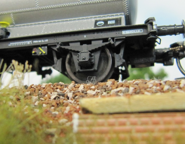

Poursuite du développement de cette gamme avec la sortie prochaine de roues pleines de 11,2mm de diamètre, ce diamètre un peu batard de de 11,2mm a été choisie pour les rendre compatible avec la plupart des wagons à essieux du commerce (Fleischmann, Roco, Brawa, Jouef...) et correspond à une roue de 1000 "usagée" qui a donc été reprofilée (la cote mini d'une roue réélle de 1000 est de 900mm, soit 10,34mm en HO!!!!).
Deux types de voiles sont reproduits: le type "OCEM" à bandage rapporté qui présente un profil convexe et deux trous de toc et un second type "DEV" monobloc qui présente un profil concave sans trou de toc. La bande de roulement répond à la même norme que les roues de 10,5 et 12mm sorties précédemment et sont à la fois fine (bande de roulement étroite équivalent du code 88 NMRA) et parfaitement compatible avec les voies NEM grâce à leur boudin taillés selon la norme NEM fine 311.1 .
Chronologiquement, les roues à bandages rapportés sont apparues les premières, on les retrouve donc sur tous les wagons ou voitures anciennes à essieux et notamment le matériel ex-DR, le PLM et l'AL utilisaient également très couramment ces diamètres (tous les wagons PLM non OCEM étaient chaussés de roues de 1000mm, y compris les primeurs et couverts que vient de sortir REE qui devraient donc être dotés de roues plus petites que celles montées par le fabricant), sont donc concernés par cette référence tous les wagons Fleischmann, Roco, Brawa, Kleinmodellbahn, etc.. y compris des voitures voyageurs comme les Prussiennes à 3 essieux ou boites à tonnerre qui esthétiquement gagnent énormément à être chaussés de roues fines.
Les roues monobloc quant à elle se sont développées des les années 50, plus fiables, elles permettent des vitesses plus élevées, ce sont donc en priorité les voitures voyageurs et les wagons de marchandises aptes au Régime accéléré qui en ont été pourvus, aujourd'hui, très peu de matériel ont encore des roues à bandages rapportés, les roues monobloc les ayant supplantées. On retrouve donc ces roues sous de nombreux types de wagons, plat K50, couverts G4 et dérivés, tombereaux UIC, trémies en tous genre, céréaliers à essieux (Makette par exemple), trémies à houille EF30 EDF (Electrotren), etc.. Des roues similaires équipent également des wagons d'autres administrations que la SNCF (DB, FS, CFF, SNCB, CFL, NS...) c'est en quelque sorte la roue universelle que je vous propose.
Ces roues seront donc disponible fin avril, et seront réalisées comme à notre habitude en laiton massif décolleté et pourvus de moyeux en delrin décolletés eux aussi gage d'une parfaite concentricité. Deux formules seront proposées comme pour les autres références, soit brunis et montés sur axes à pointes de 25 ou 26mm, soit brutes et livrées en pack eco de 20 pièces à monter sur les axes récupérés sur les modèles à équiper.
ref R105 et R106, même prix que les R101 à R103.

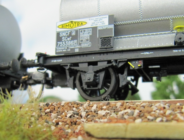

Les roues de 11,2mm sont arrivées cet après-midi, les voici illustrées seules et en situation sur des wagons d'origine divers (plat Stuttgart et couvert UIC Fleischmann, plat K50 Roco et EF30 Electrotren).

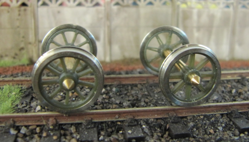

Annoncées il y a longtemps, les roues P87 pointent leur boudin, ce n'est pour l'instant qu'un premier jet en impression 3D avec des bandages du Club Proto réusinés. Je ne suis pas totalement satisfait du dessin des roues à 9 rayons, un deuxième proto va être produit en janvier, des roues pleines sortiront très probablement en même temps selon le même principe de moyeu en acetal injecté.
Ce qui fait qu'en incluant les roues à rayons ouverts illustrées ici également, pas moins de 3 références de roues P87 de 12mm de diamètre seront disponibles courant 2015. Niveau prix, ce sera un peu plus cher que les roues NEM du fait de l'utilisation d'inox pour les bandages à la place du laiton, elles seront vendues uniquement en paquets de 20 à monter sur axe de 2mm, des pochoirs en carton découpé au laser sont envisagés également pour faciliter la mise en peinture.
Des la disponibilité de ces roues, tous les kits AMF équipés dans ces diamètres de roues seront proposés en plus de l'être en version NEM et moyennant un supplément de prix en version P87 avec de série roues P87, attelages à vis en fonderie et tampons à ressort.
