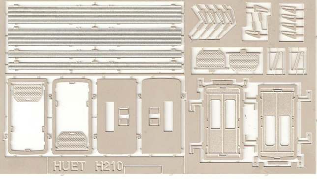

Il me reste encore quelques sets de soufflets, aussi bien OCEM que Anciens Réseaux. Ces pièces n'ont pas été reprises (pour l'instant) par AMF87 et ne seront probablement plus ré-éditées après épuisement.
Ce sont des kits en maillechort photogravé. Ils existent en version "statique" ou en version "fonctionnelle", avec soufflets en pliage papier Zig-Zag. Le raccordement entre deux soufflets se fait alors par simple apposition des plaques avant, un système de tenon-mortaise réalisant l'ajustement et la sécurisation des soufflets en vis à vis. Attention, c'est plus du niveau Proto87 que modélisme basique : il faut de grands rayons de courbes, les soufflets papier étant limités en souplesse latérale.
Chaque set permet de faire 2 soufflets en position "accouplée" ou 1 "accouplé" + 1 " replié".
Ces soufflets sont dessinés pour s'adapter sur des véhicules déjà construits sans avoir à percer ou modifier le véhicule, ce qui a entrainé certaines libertés avec les modèles réels).
Plaque de photodec des soufflets Anciens Réseaux
Plaque de photodec des soufflets OCEM

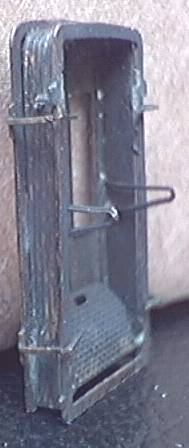

Soufflet OCEM en position "replié"

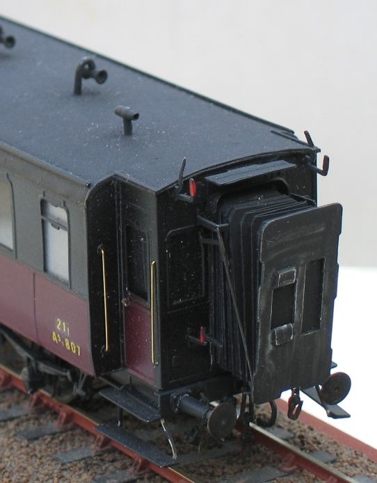

Soufflet fonctionnel monté sur une voiture d'Express PLM 3 essieux.
Nota : ces voitures d'express sont une réalisation unique ma collection personnelle. Des kits étaient envisagés la retraite est arrivée avant leur sortie.
