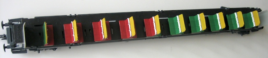

Christophe nous a expliqué dans le 1er post comment mettre en oeuvre les portes bagages sur les VSE Roco.

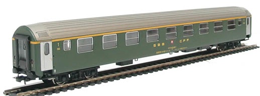

Maintenant, il s'agit de les mettre en application sur les voitures UIC-X CFF Liliput-Bachmann (fabrication Chine), deux exemples :
Am / A9 UIC-X CFF
Bm / B11 UIC-X CFF livrée C1

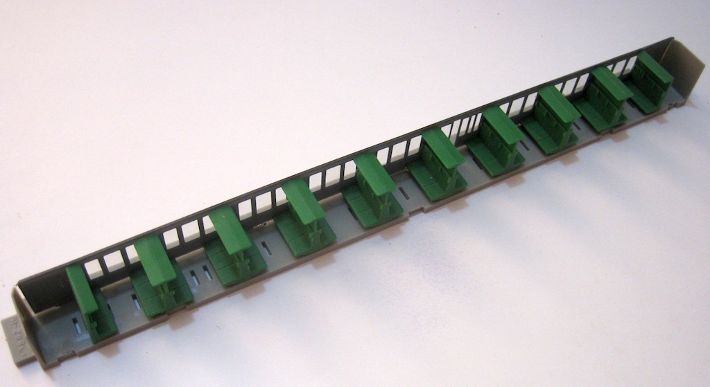

Après démontage de la voiture, et séparation du châssis et le bloc des aménagements, nous avons ça :

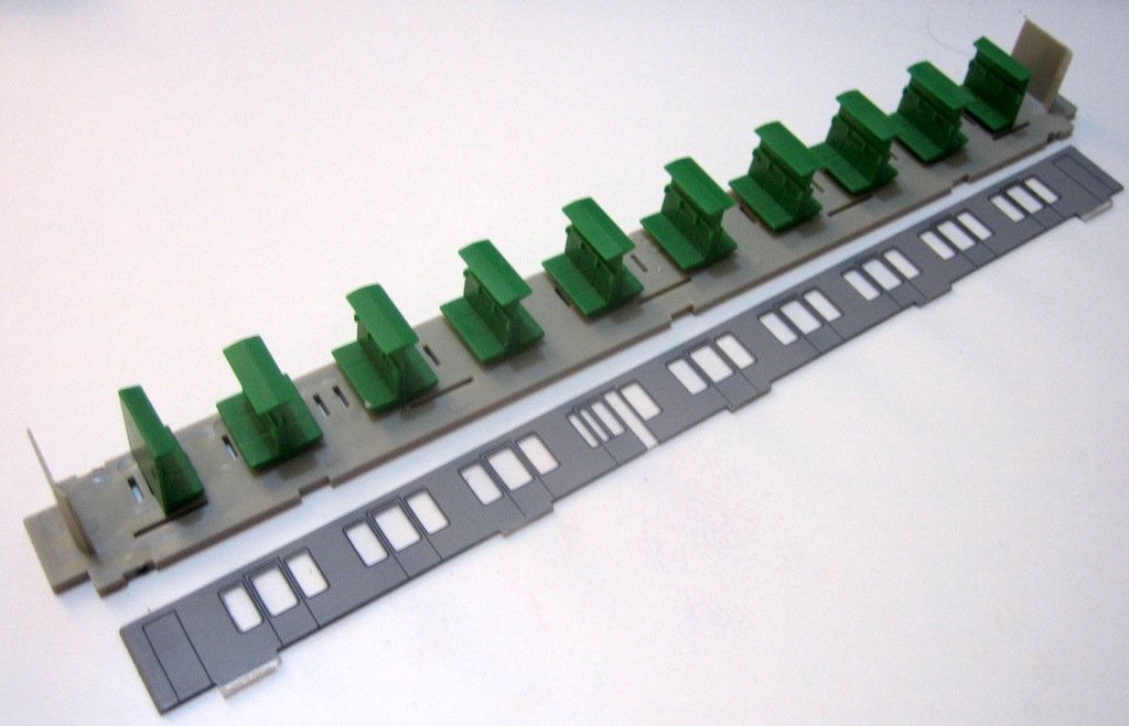

Il faut retirer la cloison grise des portes de compartiments, en le tirant vers le haut sans forcer.
Il y a de grandes chances que les petites mains chinoises n'aient pas lésiné sur la colle, un coup de X-Acto dans les fentes des ergots aidera à la retirer (en prenant soin de ne pas rayer la cloison ni le sol et ni de casser les ergots)
Voilà les portes bagages d'origine :malade:
Pour les virer vous avez deux méthodes au choix :
- soit à la grosse pince coupante et ensuite au cutter
- soit avec un disque monté sur une mini-perceuse
Finir à la lime fine.
Laisser une petite surépaisseur de 2mm environ sur le haut de la cloison pour que le porte bagage puisse se fixer sans une seule goutte de colle.
Si par erreur la paroi est trop fine, recoller un petit morceau de CP de 1mm sur le haut et appliquer une pointe de colle au cure-dent.
Ne pas oublier de faire une petite entaille sur arrêtes de chaque paroi que le porte-bagage puisse rentrer, exemple sur une cloison :
A suivre, la peinture des aménagements et les finitions.

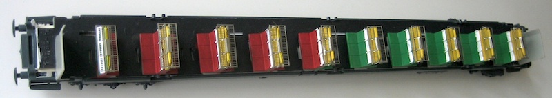

Voilà ce que ca donne après reprise et peinture des intérieurs :
En me basant sur les plans constructeur des UIC-X CFF, sur les premières classes, j'ai pris soin de repeindre les sièges en rouge HB73 (compartiments fumeurs) et laissé les sièges en couleur verte d'origine (comp. non-fumeurs)
Le sol à été peint en gris ardoise (peinture Revell acrylique à l'eau ou HB31)
Les cloisons supérieures ont été peintes en HB74
En 1ère classe, les têtières ont été peintes en blanc cassé HB34.
Et on place les portes-bagages :
Pour l'équipement en porte-bagages, une seule référence 1306 suffira pour une 1ère classe (9 compartiments).
En revanche pour équiper une voiture de 2ème classe (11 et 12 compartiments), 2 références 1306 seront nécessaires.
Les portes-bagages en rab serviront pour équiper d'autres voitures.

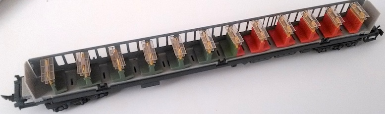

La cloison a été remise pour cette B11 :
NB : Le sol a été repeint en gris ardoise après la prise de vue. Liliput-Bachmann a bien respecté la couleur des sièges fumeurs / non fumeurs sur les 2ème classe.

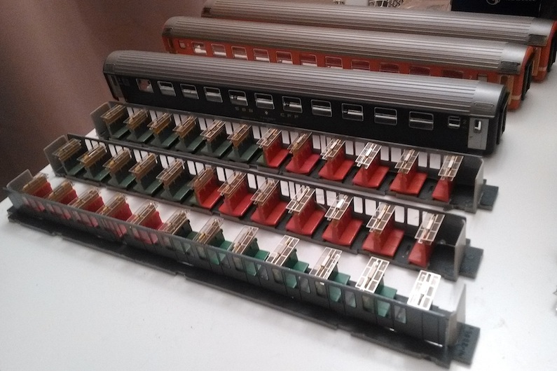

Voilà 3 autres voitures de 2ème classe (verte et C1) prêtes à être remontées :
C'est déjà une bonne amélioration pour ces voitures, qui pourront côtoyer d'autres marques de production récente sans rougir, tout comme en rame homogène. :yin

Merci ! Plus de 13 voitures à traiter, toutes versions confondues (1ère / 2ème / Verte / C1)
Deux points que je n'ai pas évoqué, les bogies et les châssis ont été repeints (aérographe ou bombe) en gris ardoise (au lieu de la couleur noire d'usine), ça donne déjà une autre allure à ces voitures, en attente d'une éventuelle patine de cette partie.
J'ai aussi raboté les boitiers NEM pour que ça circule à bourrelets joints, car y avait 5mm d'écart entre les véhicules :rhaaa:
C'était le plus gros du boulot, il ne me restera plus qu'à ajouter les mains courantes en 0,4 ou 0,3 coté couloir latéral, quelques personnages, des stores de couleur gris, et ca sera bon ! :cool:

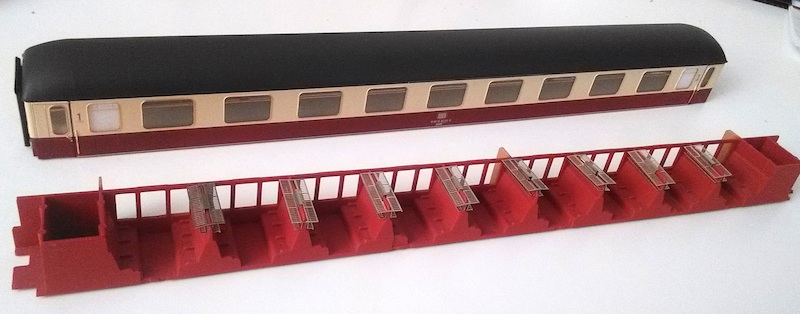

Petit essai de porte bagages sur une Avmh111 TEE Lima, mais rien de définitif et encore moins d'avancé :
