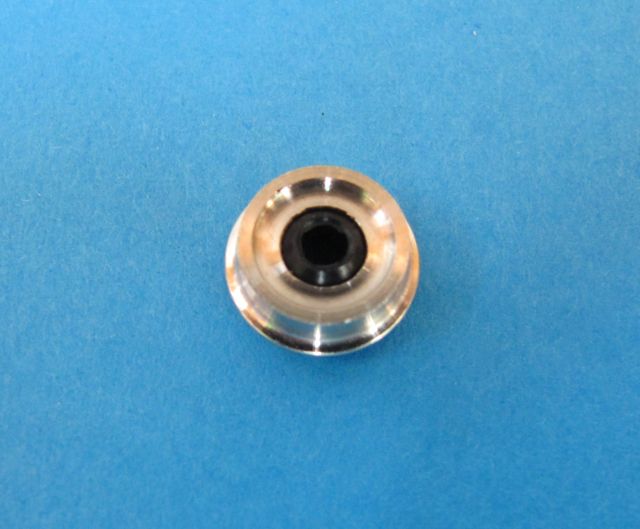

Roues:

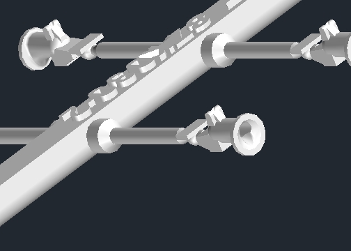

Vous connaissez déjà les roues, les tampons et phares unifiés qui équiperont le kit et j'ai profité de l'occasion pour faire fabriquer un nouvel attelage Cloos au gout du jour avec reproduction du dispositif d'attelage tout en etant fonctionnel, en voici l'étude 3D, le levier de dételage sera reproduit en fil de lation qui servira de goupille d'attelage.

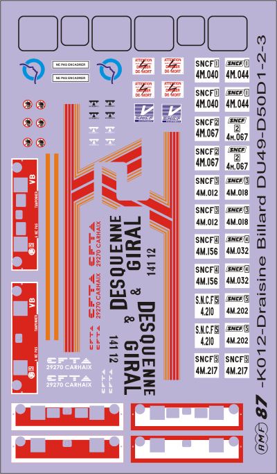

La planche de decalcomanies très complète vous permettra de réaliser de nombreuses versions: SNCF verte à toit blanc, rouge et crème dans les versions des années 50 aux années 80. Des decalcs permettent de reproduire facilement la décoration de 3 types de traverses de choc. Les versions "privées" ne sont pas oubliée avec le nécessaire pour réaliser la version RATP orange et brune qui a été parfois utilisé lors des JPO du 5è RG de Versailles, plusieurs versions CFTA: une versions blanche à bandes rouges et orange (réalisées en decalcs) et des logo CFTA blanc pour réaliser des versions de couleurs variées (bleue et rouge, vert et gris, vert...), ainsi que la jolie version Desquenne et Giral jaune orangée à toit blanc. A noter que cette planche comporte aussi de quoi réaliser les joints caoutchouc des vitres frontales.

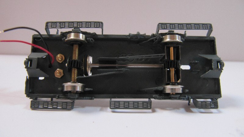

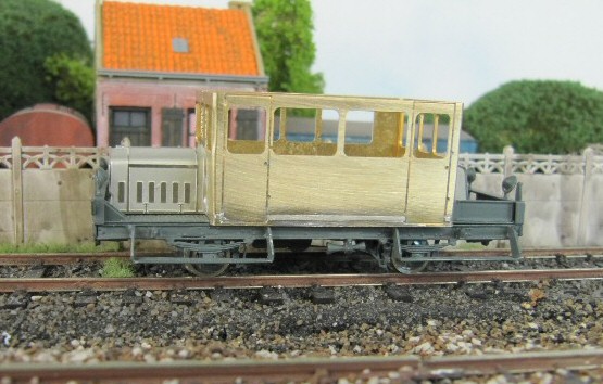

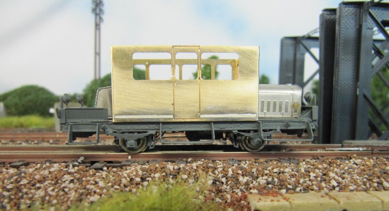

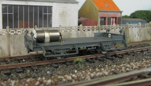

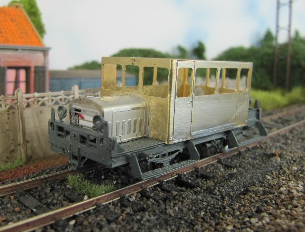

La DU49 est en cours de tirage, le proto est validé, les tests mecaniques concluants. Voici quelques photos des premiers éléments, il s'agit du prototype, des détails sont encore à ajouter (équipement sous chassis) et des modifications constructives ont depuis été apportées.

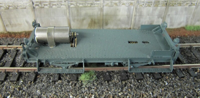

Ci-dessus, le chassis équipé de sa mécanique, le micromoteur entraine une courroie, entrainant un arbre au bout duquel sont placés des vis sans fins. L'essieu arrière est palonnant assurant une suspension 3 points gage d'une prise de courant et d'une adhérence parfaite. La démultiplication procure à l'engin une vitesse réaliste d'environ 50km/h à l'échelle. La boite de vitesse et la transmission par chaine sont évoqué en photodecoupe (les chaines trop fines vont être grossies sur le tirage de série), manque encore à l'appel tous les accessoires moulés (sablières, réservoir d'air, attelages Cloos, échappement et tampons)

Nouvelle version de l'attelage Cloos qui remplace l'ancienne dont la gravure était simplifiée. Moyennant un percage de la tulipe, ils peuvent être rendus fonctionnels. Une goupille en fil de laiton servant de pivot au timon d'attelage. La grappe est naturellement disponible au détail pour équiper des draisines ou wagonnets d'autres marques (Gecomodel, Vapeur70, SMD...), on les rencontraient également sur des tramways.

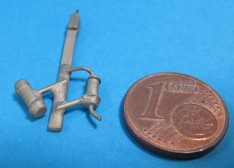

Echappement et réservoir d'air de draisine, ces pièces pouvant trouver un usage sur des camions ou d'autres petits matériels ferroviaires sont également vendues au détail.
