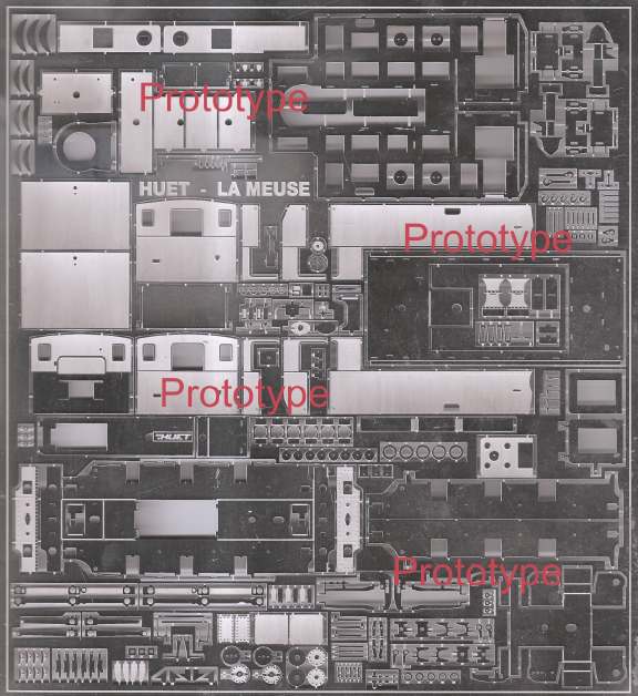

La plaque de photodec prototype est arrivée ce matin. Pour un tirage prototype fait par un artisan français travaillant "à l'ancienne" (typon offset + insolation + gravure au perchlo) c'est pas trop mal, surtout sur de l'arcap qui est plus difficile à graver que le laiton.
La présentation sur les plaques de photodec de "série" sera probablement différente, les pièces ayant été ici rangées à la va vite et sans numérotation de repérage. Sur les plaques de série les pièces seront repérées comme je le faisais sur mes kits.

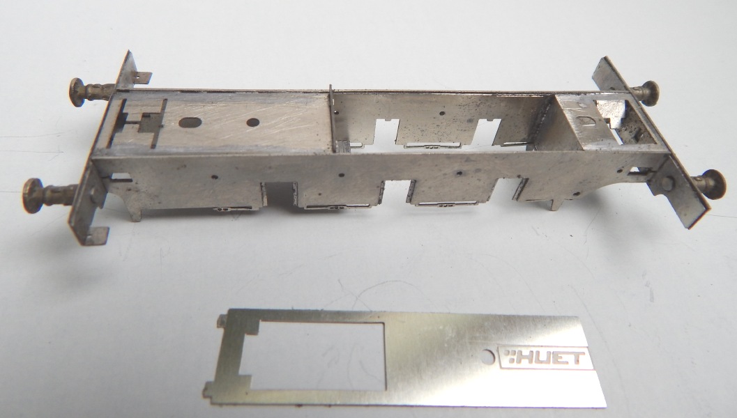

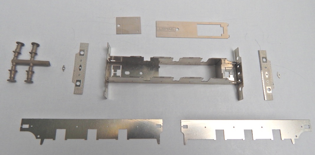

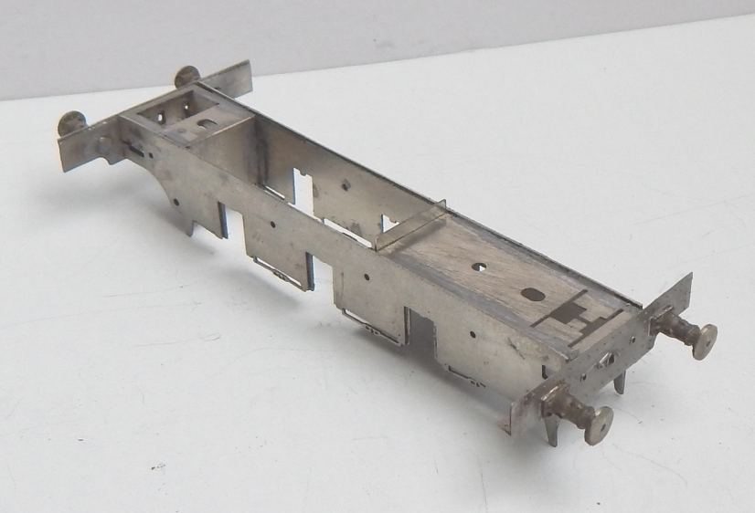

Première partie : montage du châssis.
Le montage d'un prototype est toujours un moment particulier. Ona bien en tête les moments de réflexion et les gestes de dessin qui ont conduit aux pièces à assembler, mais on n'a pas encore la notice de montage. Cette notice va se profiler au fur et à mesure du montage du prototype, et le résultat ne sera certainement pas l'ordre (intuitif) des opérations de montage que je vais décrire.
On commence par plier la pièce principale du châssis. Pas panique, ça se plie tout seul. C'est du maillechort, matériau rigide qui prend bien les pliages sur les traits de pliage gravés. Il suffit de tenir un bout dans une pince plate et de plier l'autre bout avec les doigts ... et ça va tout seul.
Ensuite on soude les double-longerons, les "décors" de traverses de tamponnement, les tampons (belle fonderie bronze d'AMF, plus réussie que celle de mes "vieux" tampons OCEM) et la plaque entretoise interne.
