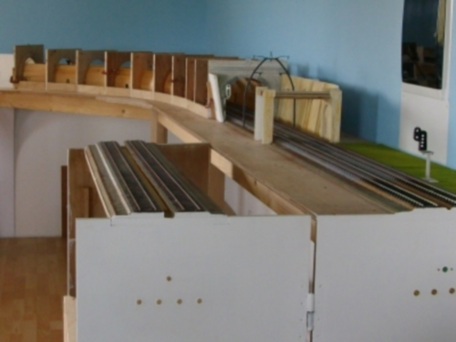

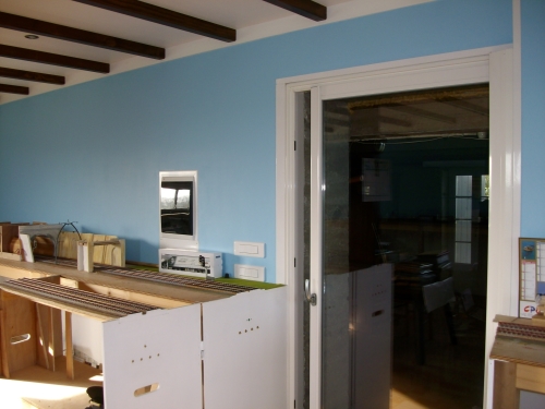

bonjour a tous
bonjour rodolphe

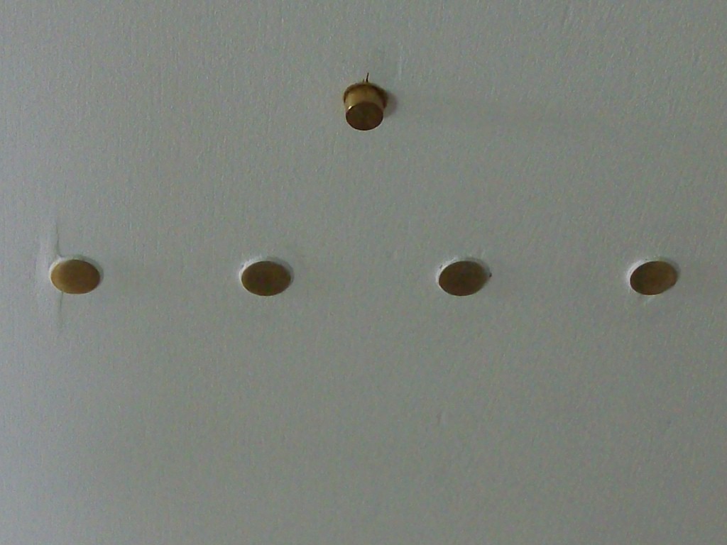

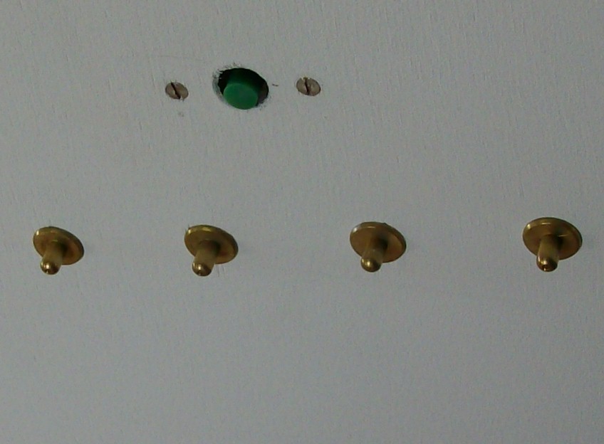

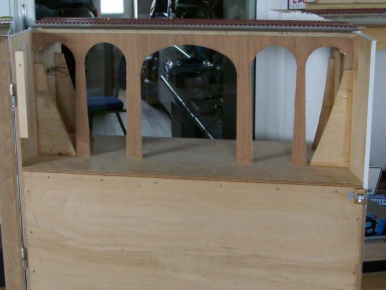

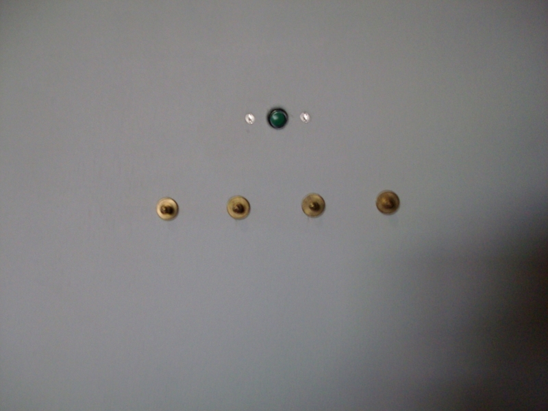

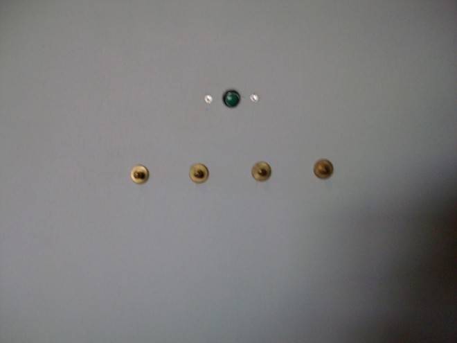

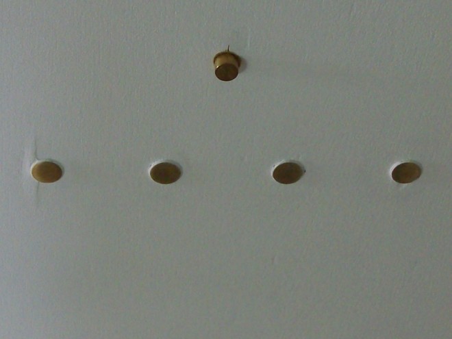

j'éclaircies le probleme du module rotatif de 1300 m/m 610m/m 1100m/M de H etant donné que j'ai l'entree
de la pieces avec un coulissanta galandage ( qui rentre dans la cloison )
j'ai etait obligéde faire un caisson rotatif monté sur paumelles et dessous avec 6 roulettes il pese un peux sans le
decor ce module recevra le viaduc et pour la continuité du courant dans les rails j'ai fabriqué des palpeurs et pastilles
et contacteur de securité qui coupera le courant a la centrale bon je vous et tous dis
cordialement bernard

Super bien étudié le caisson rotatif et en "O" ca doit être solide.
Messages: 15367
Re: BERNARD LE CORSE
22 Avr 2014, 10:39
Je plussoie. Cela donne une véritable impression de robustesse et l'on imagine que cela s'ajuste parfaitement. Conception soignée, à priori indispensable pour porter le poids respectable des modèles en "O".

Bonjour et bienvenu sur le forum,
Donc, si je comprends bien le principe, le réseau est hors tension quand le caisson n'est pas en place, et aucun véhicule ne peut tomber !?!

bonjour a tous
bonjour sncb nmbs
des que le module et ouvert le petit contact vert coupe le courant le reseaux et securisé
