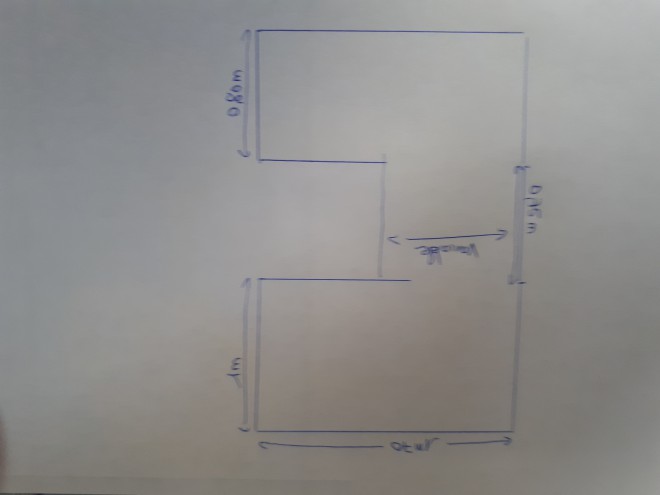

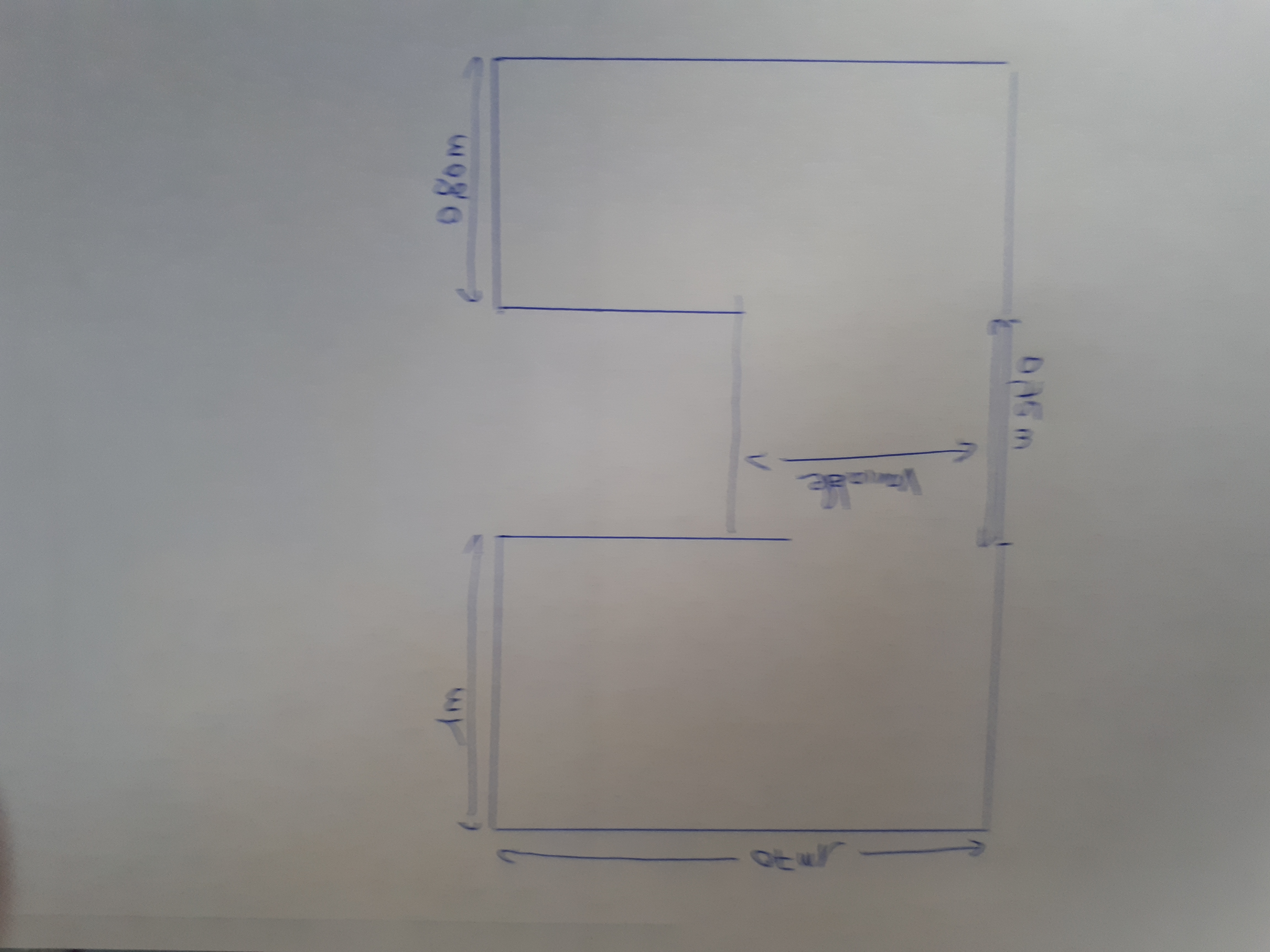

pardon je ne comprend pas bien ton calcal MAISje pense que je me suis mal exprimé pour les dimensions....voila le croquis de ma place dispo si ca marche.....

En effet si l'usage du HO est impératif, les dimensions exposées ci-dessus permettent d'envisager un petit réseau de manœuvres en point à point. Ce qui sur le plan de l'exploitation peut donner beaucoup plus de fun que l'inévitable ovale ou autre réseau bouclé aux courbes ultra-serrées.. :)

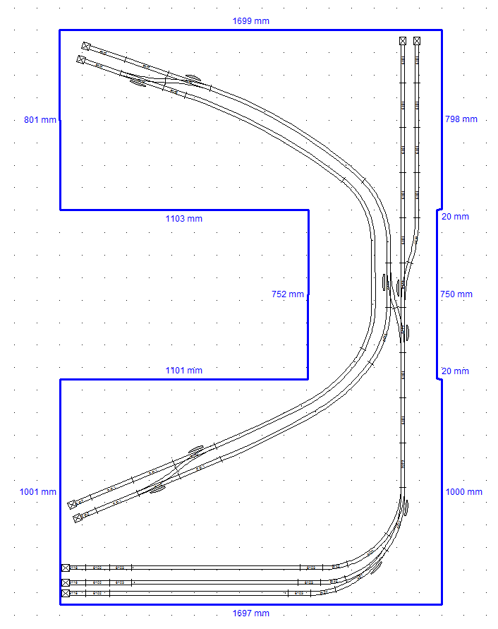

Hello Marius, un peu comme ça :
:idea: Une gare cachée à 3 voies, une petite usine en haut à gauche droite, et deux petites gares voyageurs. :idea:
