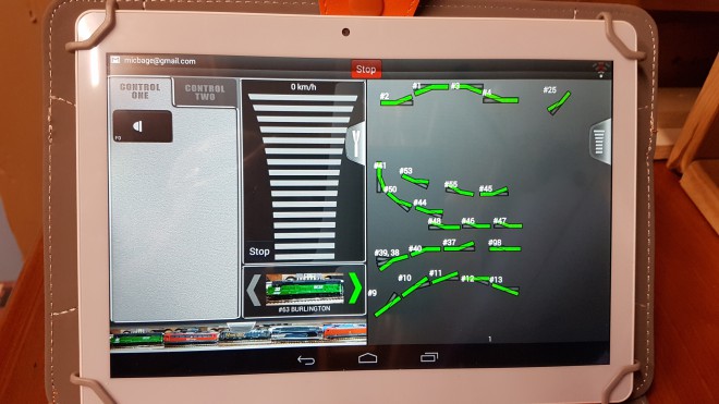

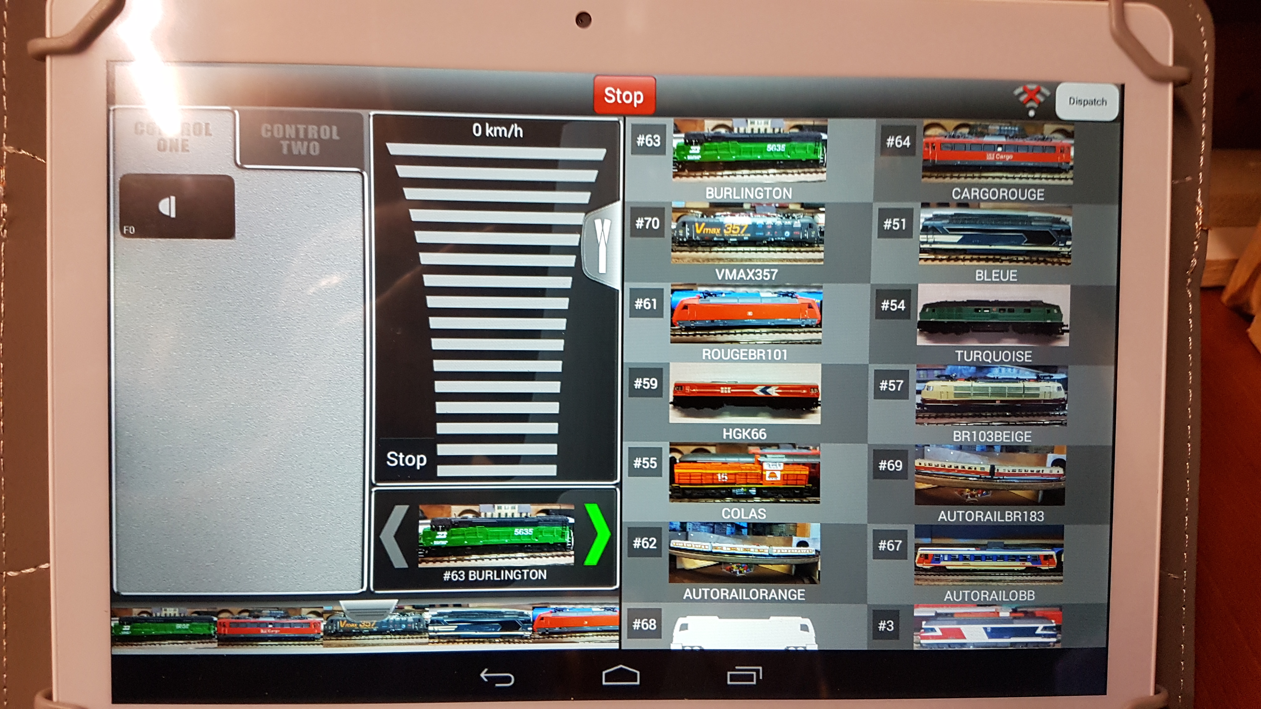

Pas besoin d'acheter un manette de jeu avec la DR5000. Un smartphone ou encore mieux une tablette Androïds avec l'application Z21 gratuite à télécharger sur le Play store t'offriront une facilité et un plaisir d'utilisation à mon avis sans égal.
Photos de ma tablette
lien = http://cdmrail.free.fr/ForumCDR/viewtop ... =20&t=2228
Michel

Messagepar mictrain
08 Fév 2018, 21:09
une autre photo
On peut piloter des trains sans allumer le PC, on peut aussi lancer un Run avec CDM rail et piloter en même temps des trains avec la tablette sur des voies qui ne sont pas utilisées par le Run de CDM Rail

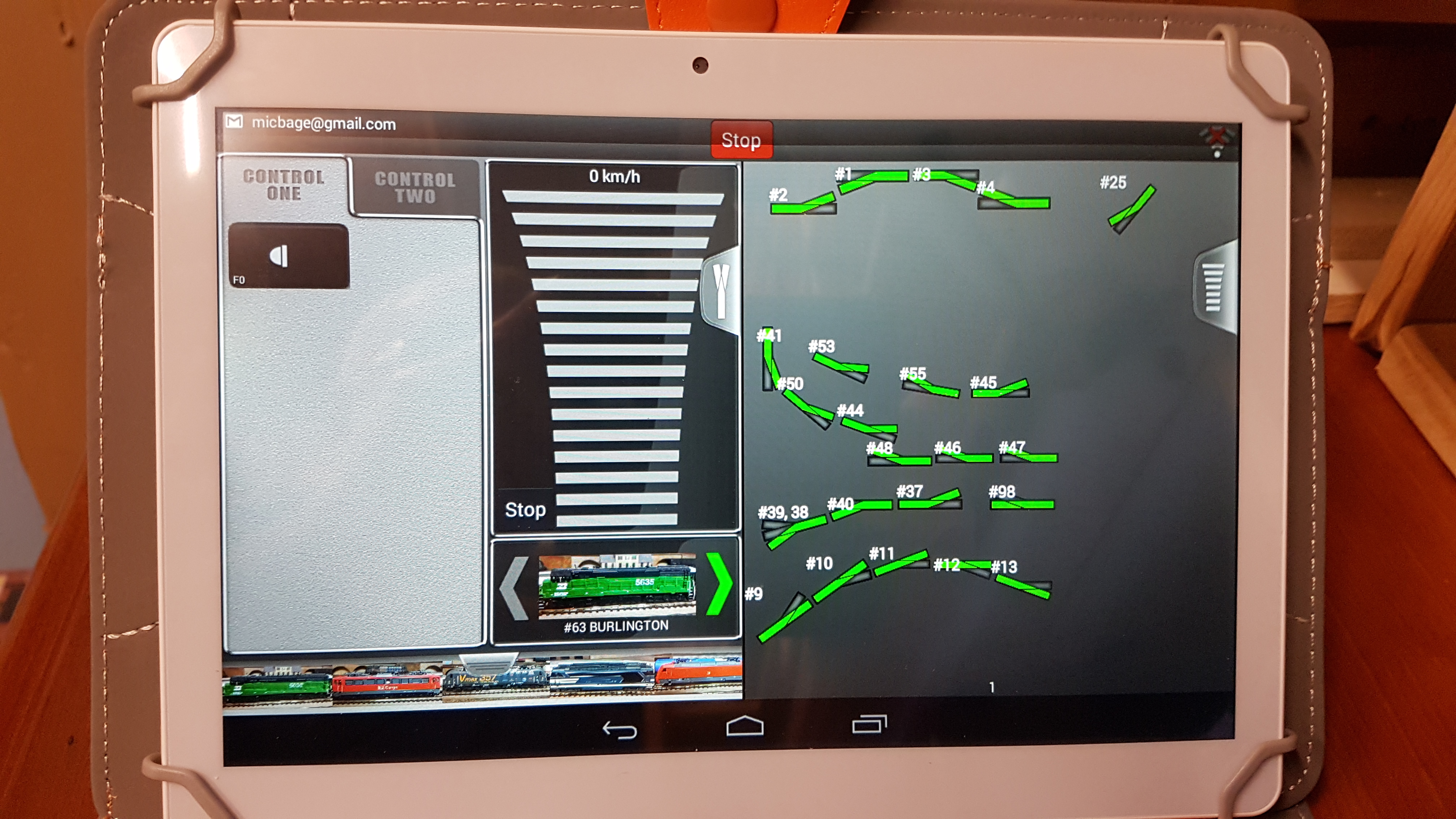

Re: Débutant retraité
Messagepar mictrain
08 Fév 2018, 21:11
on peut aussi basculer des aiguillages qui ne sont pas utilisés dans le Run de CDM Rail
