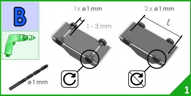

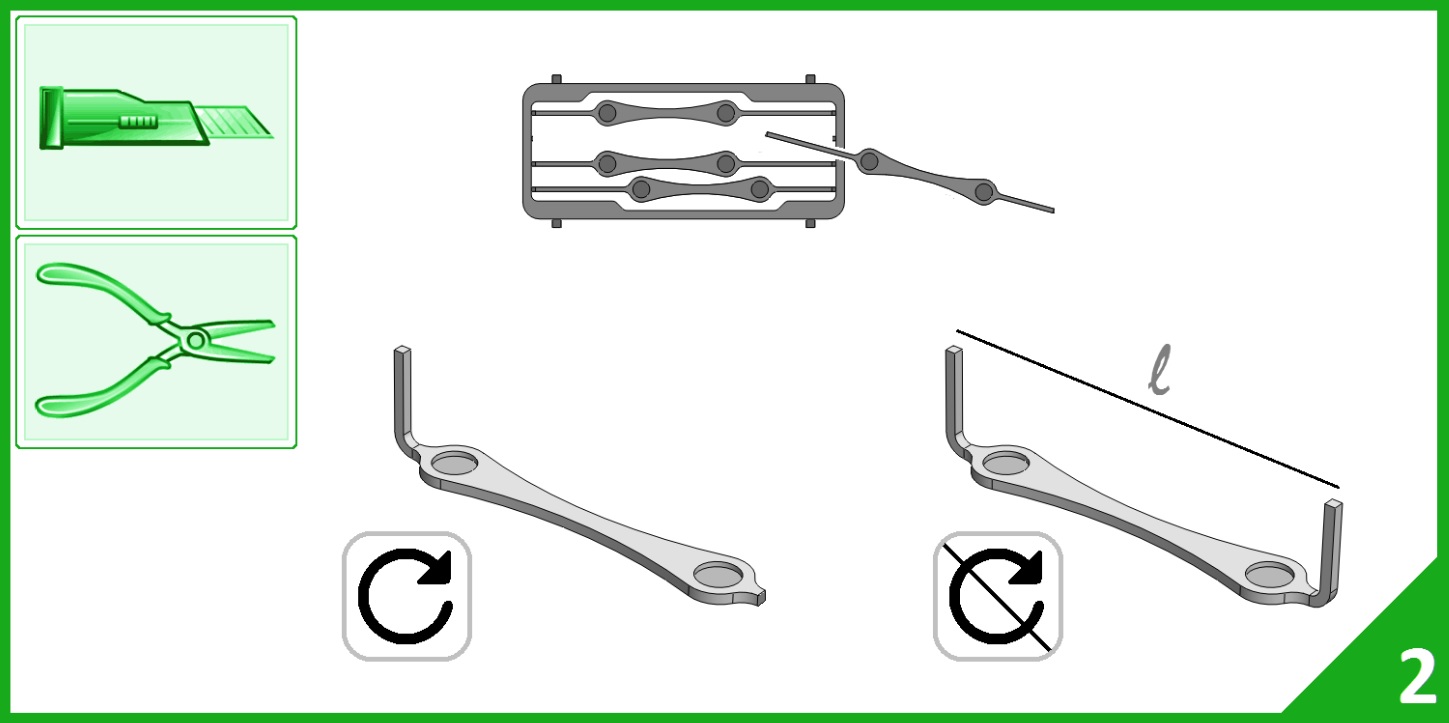

Vous pouvez utiliser vos voitures en N avec roues fixes et les faire circuler sur la route.
Chaque curseur Magnorail pour déplacer les véhicules est équipé de 2 broches,
- lorsque les roues tournent bien il suffit de faire un trou derrière le train avant du véhicule et y glisser une broche.
- lorsque les roues sont fixes, il suffit de faire deux trous aux extrémité du véhicule (voir photos issues de notre notice) et de glisser les deux broches du curseurs. Enfin il faut régler le véhicule sur le curseur de manière à ce que les roues frôlent la surface de la route.
Avec ce principe vous pouvez aussi déplacer des véhicules type char, engins de chantier.... ;)
