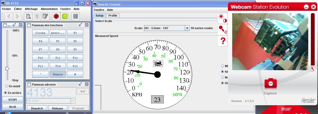

j'ai enfin pris le temps de brancher tout mon bordel sur un hub USB, et tout fonctionne NICKEL :applause: :applause:
une p'tite photo de l'ecran...
en partant de la gauche:
- le regul pour la BB 4133
- le Speedo
- la webcam qui filme la BB 433 :mrgreen:
au premier essais, la vitesse de la machine descend a 2-3 Km/H :applause:
bon, encore a trouver comment installer la webcam pour qu'elle filme mieux les roues :yin
sinon, avant le branchement sur le hub, le port du Speedo etait en 11, et je n'ai simplement que re activer l'ensemble par un redemarage du PC pour que le port passe a 12, donc modif du numero de port dans la config (11a 12) et zouuuuu..........

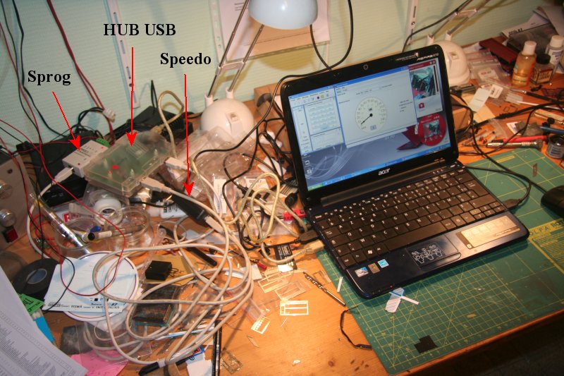

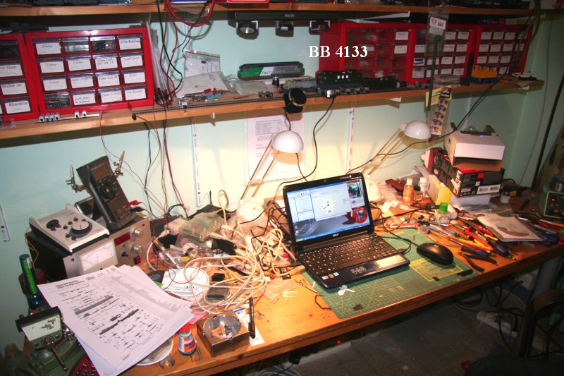

quand je dis que c'est le bor*** sur mon banc d'essais, voila les photos...
vue generale, avec en partant de la gauche:
- mon alim pur continu (0-40V) avec dessus le controleur numerique et ma 1ere centrale: la Compact de Lenz :coeur1:
- les cables divers :siffle:
- le mini PC
- des outils en vrac :mdr:
et audessus, la BB 4133 sur le banc et la webcam devant

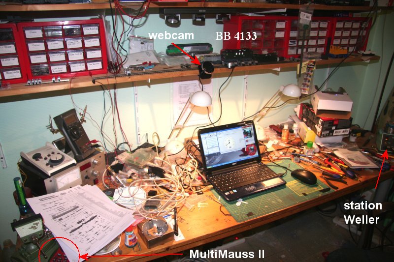

doit y avoir aussi une MultiMauss qlq part sous les docs :siffle:
vue rapprochée :prrrt: dans le fouilli de cables, le Sprog, Speedo et hub USB... y'a aussi des decalques, des pieces detachées, etc... bref, un atelier normal :mdr: :mdr2:

j'ai retrouvé la MultiMauss :mdr2:
Dominique, qui va devoir ranger :siffle: :siffle:
