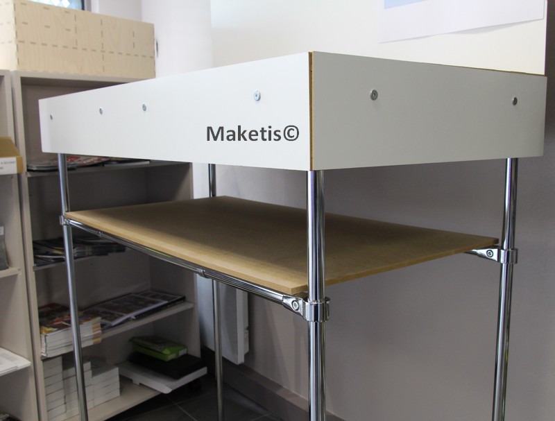

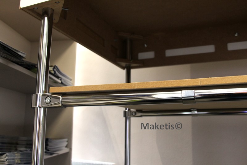

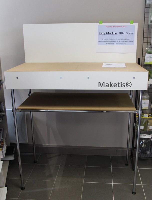

Voici une petite évolution de l' Easy Module, il s'agit d'une étagère (livrée en kit). Elle est prévue pour le stockage de produits légers tels que des boites de matériels roulants, des centrales d'alimentation (digitales ou analogique), de l'outillage,etc.... A découvrir ici sur notre site ou dans notre boutique !
Vous pouvez la fixer à la hauteur qui vous conviendra grâce aux 4 points de fixations à serrer à l'aide d'une clef type BTR.
Voilà une occasion de pouvoir disposer de votre plan de voie sans le voir encombré de tout et n'importe quoi ! (et je sais de quoi je parle :mrgreen: )

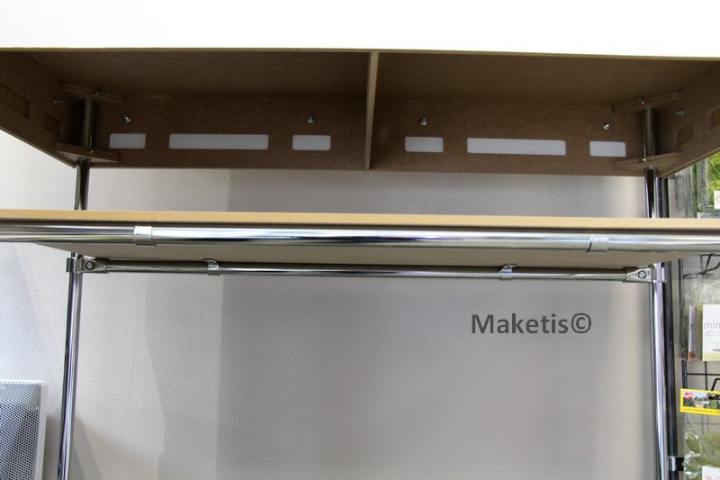

bonjour
il y a un système de fixation de la planche de MDF sur les traverses ?
L'équilibre me semble précaire, sauf si la planche vient en butée sur le mur, ce qui ne semble pas être le cas sur les photos
Fanfan92
Messages: 205
Enregistré le: 08 Mai 2016, 00:38
Re: Projet Module en kit Maketis
Messagepar Pirlouit95
14 Sep 2017, 05:42
Bonjour Fanfan92.
En regardant bien les 2 dernières photos, on aperçoit 2 bagues sur chacune des longues traverses.
A mon avis, on doit venir y visser la planche.
En tout cas, c'est une bonne option.

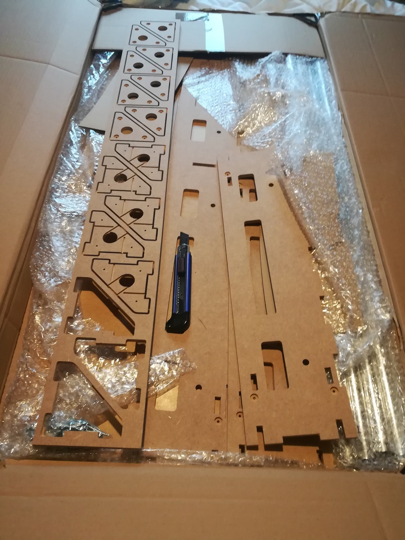

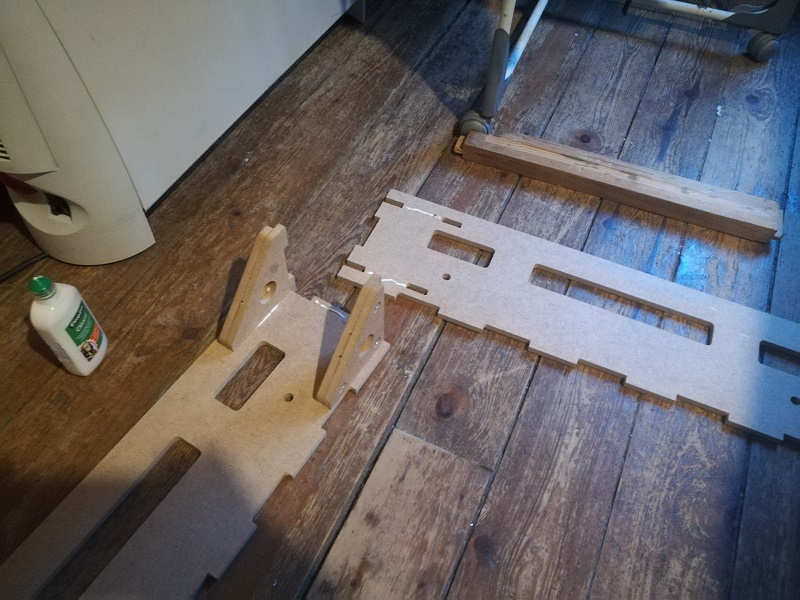

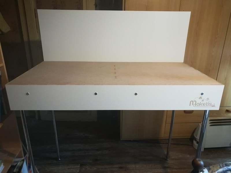

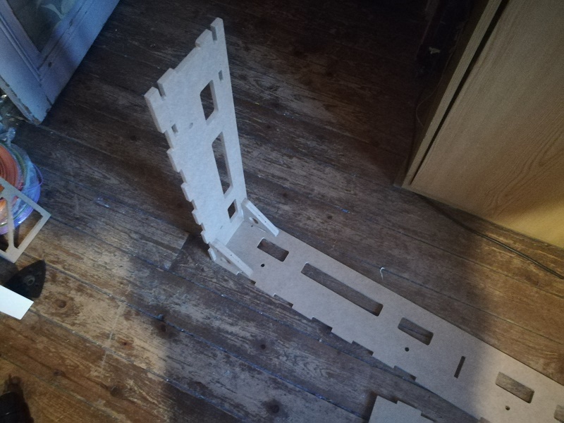

J'ai enfin monté le module N°1.
C'est d'une simplicité renversante et il faut très peu d'outillage: un cutter, un tournevis cruciforme, de la colle, un maillet et une éponge humide.
La notice fournie est claire, simple, mais malgré tout très explicite.
Voici quelques photos:
A l'ouverture, on constate un emballage soigné:

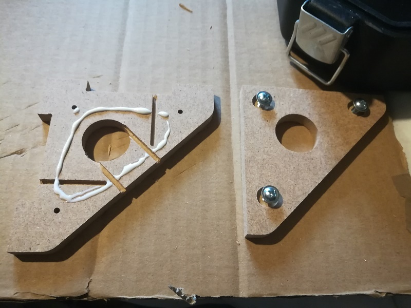

1ère étape, l'assemblage des coins:
2ème étape, le chassis:
3ème étape, le plateau:

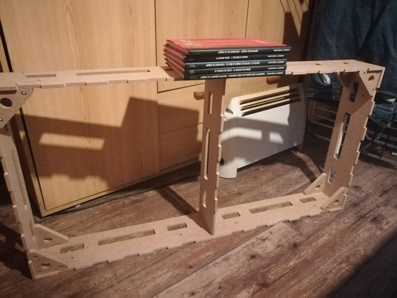

Système D pour le poids

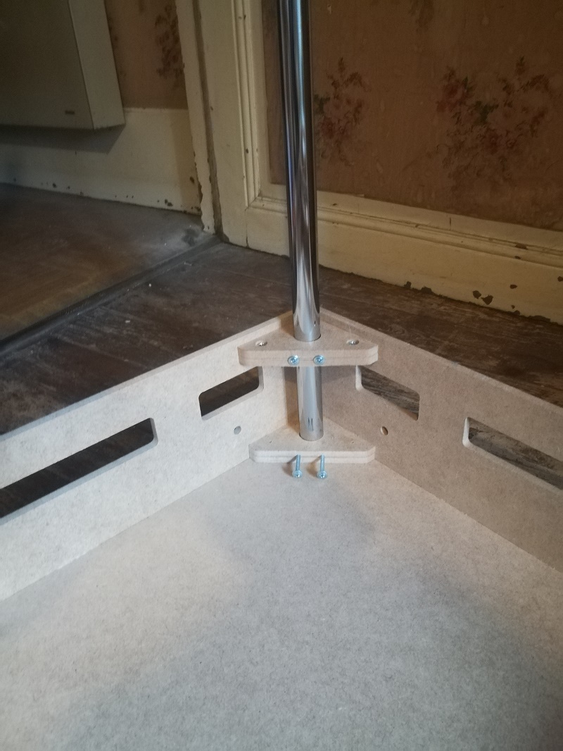

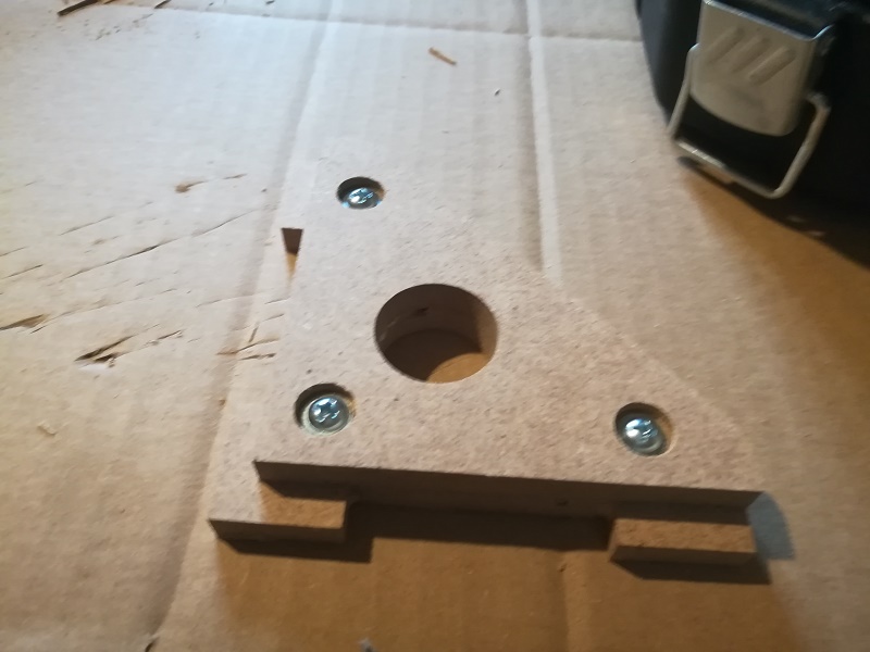

4ème étape, les pieds:
Le seul très petit bémol, l'espace est un peu juste pour mettre les vis du haut.
Enfin, le produit fini avec les caches et le fond de décor:
Voilà, je suis très content du produit, même si je ne vais pas l'utiliser comme il est prévu au départ.
Mais, cela est une autre histoire.
Bon week-end à tous.

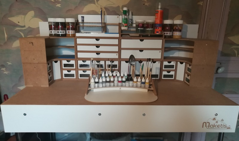

17 Déc 2017, 20:21
Bonsoir à tous.

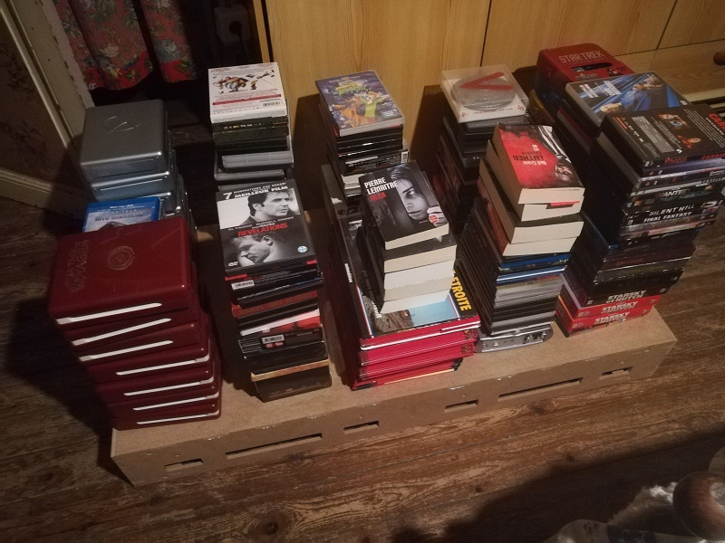

Comme je le précisais, j'ai décidé d'utiliser ce module pour une toute autre fonction que celle prévue au départ.
En fait, je vais en faire un plan de travail.
Voici ce que ça donne avec quelques kits de rangement du même fabricant:
Bonne soirée.
