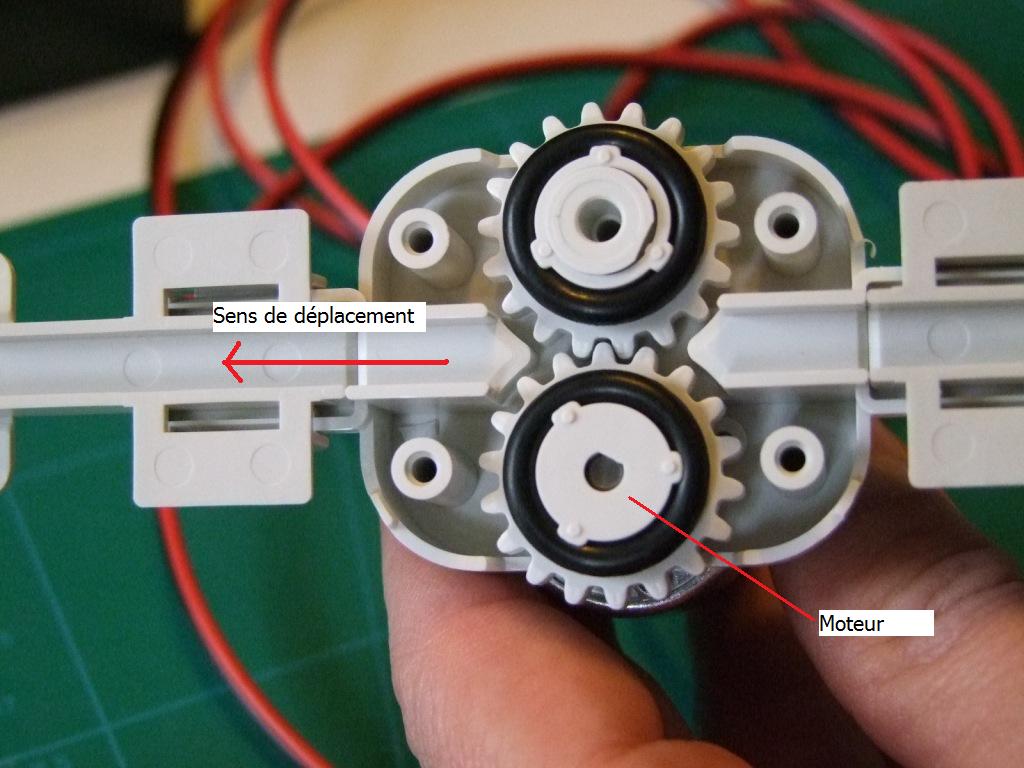

On rentre d'une exposition bien "trempée" ce weekend, on en a profité pour analyser de plus près le problème de bruit du Magnorail à l'aide de notre module d'exposition.
On a remarqué qu'en positionnant le moteur à gauche de la chaîne avec un déplacement de celle-ci de la droite vers la gauche, le bruit est doux même à pleine vitesse. Si la chaîne se déplace de droite vers la gauche, le bruit du moteur est fort surtout à pleine vitesse. (voir photo). Il serait donc bien de vérifier Pierre sur votre module, qu'en marche arrière le bruit est plus faible.(puisque votre moteur est positionné à droite je crois)

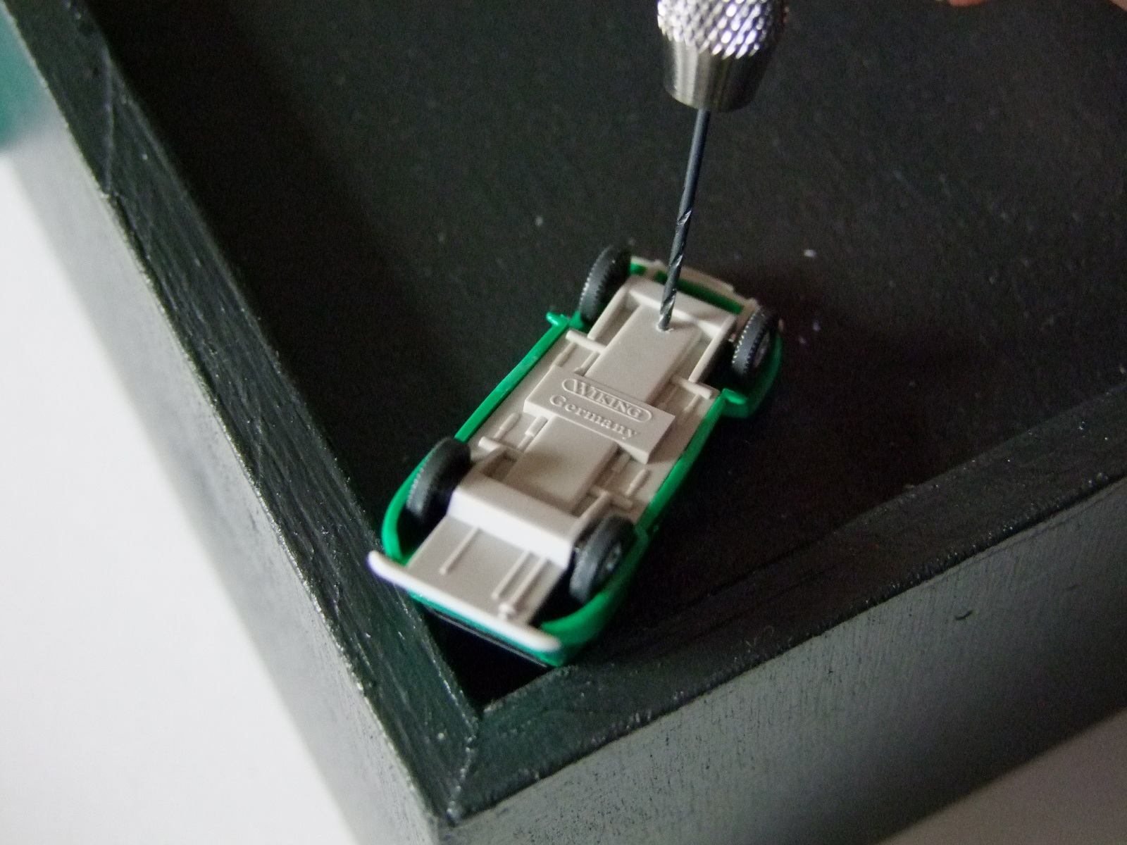

Si elles tournent (bien) vous pouvez utiliser le curseur avec une seule broche (voir photo) et au niveau de l'essieu avant de votre voiture. Votre 404 sera ainsi tirée par le curseur et non guidée.
Si les roues ne tournent pas et restent fixes, il faut alors prévoir les deux broches (une à l'avant et une à l'arrière) sous le véhicule et ne pas le laisser frotter le sol mais le surélever un tout petit peu par rapport au sol.
- Avez vous avez bien respecté la polarité des aimants ? Les nouveaux curseurs sont en base laiton et donc non magnétiques. Si le micro aimant est mal posé alors on risque effectivement un décrochage. La vidéo ci-dessous vous montre bien comment coller les micro-aimants sur le curseur en vous appuyant sur les aimants de votre chaîne.
