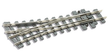

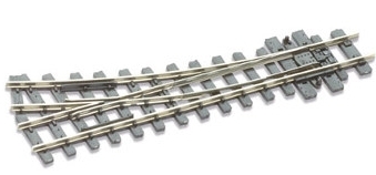

surtout qu'ayant découvert récemment (sur PME il me semble) que Peco va sortir de nouvelles aiguilles HOe, c'est donc a toi que je vais demander où cela en est: disponible ou pas :?:
étant donné la difficulté pour trouver les Roco "Feldbahn" (32401 ou 32403) avec cœur en plastique, si ces Peco tiennent leur promesse (cœur métal) avec rayon court, cela sera enfin une excellente alternative :cool:
Édit: réf ST-U405 et ST-U406 :coeur1:
allez, je suis pas chiant, insulfrog ou electrofrog, je prend :ange:

Tout en electrofrog a priori.
Pas de nouvelles de cette nouvelle gamme qui correspond en fait aux rails rigides commercialisés par exemple par MinitrainS.
Par contre j'ai la gamme Peco H0e habituelle, y compris les appareils de voie classiques.

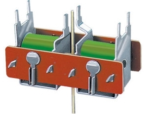

un p'tit truc: y'a pas un inverseur électrique qui peut être monté sous le moteur :?:
j'avais lu qlq chose la dessus, et c’était assez pratique pour câbler il me semble :gratte:

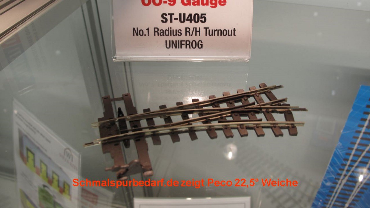

Jetez donc un oeil là : http://schmalspurbedarf.de/2703-h0e-wei ... -u405.html
Au vu de la photo, je dirais bien que c'est de l'insulfrog, non ?

Re: Voie Peco H0e sur Boutique Train
Messagepar augerd
13 Jan 2016, 20:37
enfin une photo, et pas une image, merci :cool:
je dirais plutôt electrofrog, regarde ici >>> http://www.modeliste-ferroviaire.com/images/files-extra-fields/Electrofrog%20ou%20insulfrog.pdf
a voir quand elles seront effectivement sorties :siffle:
