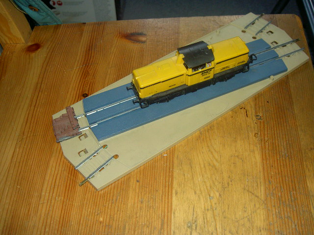

hello ,
voila la modif pour le yoyo " 040 DE 522 " Lima ( dont la reference n as pas ete trouver sur le net car ce loco doit etre comme la fameuse " 708 " 020T de Jouef ) .
voici donc ce bolide :arrow:

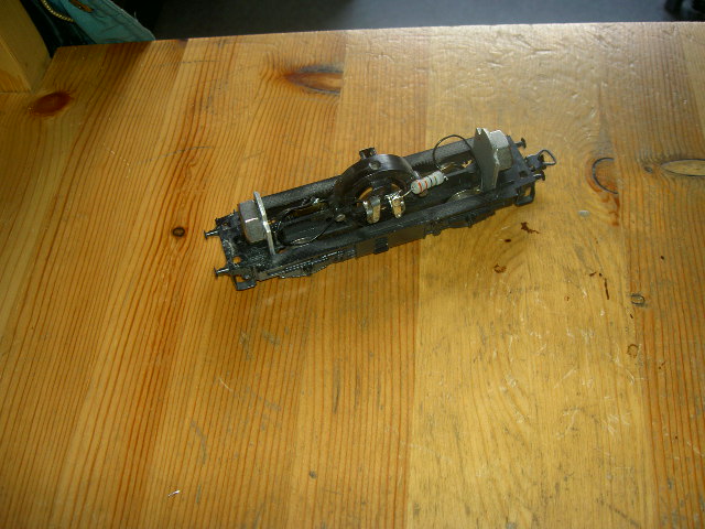

a noter la resistance de charge pour que la loco puisse rouler a vitesse digne d un loco-tracteur ; 22 ohms pour 2 W
on peut monte a 27 ou 33 ohms pour reduire la vitesse sans perdre la charge utile du moteur .

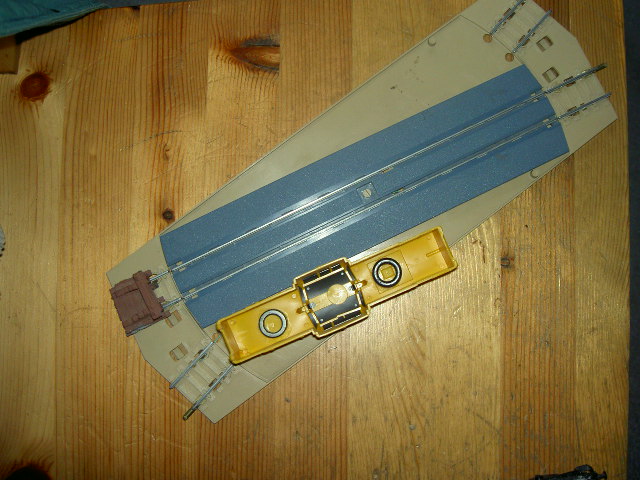

coque Lima avec lest en tore ferite
chaissis Lima avec lest en acier + resistance de charge moteur
Lima 040 de 522 avant modif
