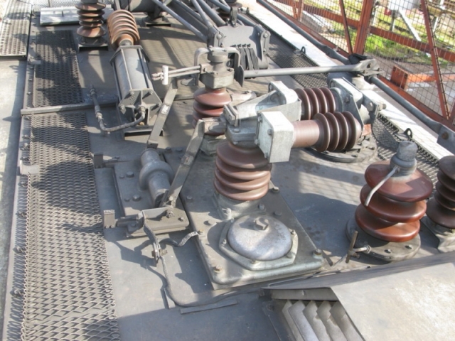

J'ai par ailleurs d'autres questions, je m'occupe aussi de la toiture (pantos Carmina entre autres) et je me demande quelle est la couleur réelle des isolateurs, vérins de pantos, parafoudre et aérateurs de toiture.

20 Aoû 2010, 19:32
Pour la couleur des isolateurs c'est ça quand c'est à peu près neuf

Les isolateurs sont gris blanc sur les machines 1,5kv, ils sont marrons sur les bicourants et monophasées, je crois qu il n y a que les iso des vérins de pantos qui sont toujours marrons.

Je suis tout à fait d'accord pour la toiture et la couleur des isolateurs, j'ai constaté ça sur les HS respectifs "Le Train" traitant des 7200 et 22200.
