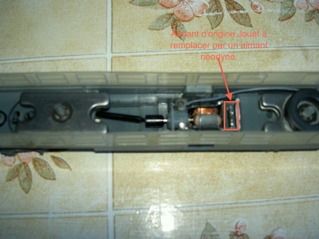

r4gt-kanotix a écrit:
Ferro21000 a écrit:Je serais toi, je remplacerais l'aimant d'origine du moteur Jouef contre un aimant néodyne qu'on trouve à pas cher sur la baie :
http://cgi.ebay.fr/24-Aimants-neodyme-m ... 3cb0cf1b2d
Ca va redonner un coup de boost à ton moteur Jouef, ça n'aura rien à avoir niveau fonctionnement avec l'ancien aimant.
hello ,
en ordre de difference , comment verifier cette difference par rapport au modele d origine Jouef :?:
Il est indiqué sur cette photo :
Pour l'enlever, un coup de tournevis (un coup de lime est de temps en temps recommandé sur certains moteurs avant d'insérer le nouveau aimant) et hop tu remets le nouveau aimant néodyne.
Tu auras un peu plus de couple et le moteur consommera moins, tu pourras faire des ralentis corrects sans que la machine fasse des hoquets ! :cool:
Ferro
