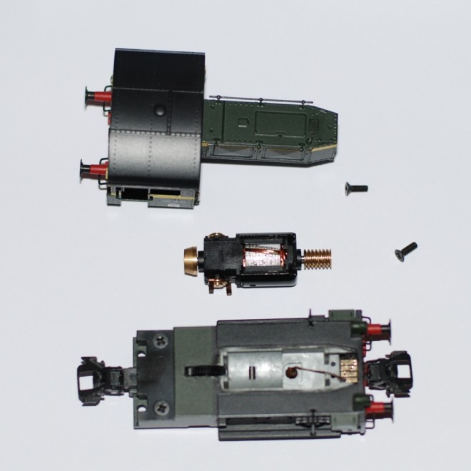

Est-ce que l'un d'entre vous qui possède un Köf Mätrix a déjà été voir dans ses entrailles ?
Je m'explique.
Est-il possible de démonter toute la caisse et la partie butoirs afin de récupérer juste un petit châssis équipé du moteur et des 4 roues...of course !
Je ne possède pas de Köf mais j'ai pu voir l'éclaté qui est joint a cet engin et il me semble que c'est impossible sans démonter le moteur, roues et engrenages...
A vous lire. ;)

Le châssis est fait d'un bloc unique... Avec berceau moteur et traverses de chocs en un seul tenant.

suffit de demander... le mien est actuellement démonté! (décrassage du à un manque certain d'utilisation! :ange: )

Le mien a été demonté hier soir pour voir les travaux à réaliser pour repeinture. Eh ben... Y'a du taf de masquage !!! :mort: :mort: :mort: :mur: :mur: :bof:
Et il y a pire, le moteur est bloqué en poisiton par la partie supérieure (il n'est pas fixé au chassis) et les contacts aux bornes du moteur se font par la partie supérieure elle aussi !!! :mur:
Cet engin est numérisé d'origine et le décodeur est logé dans le toit de la cabine.

Bah je ne comprends pas ton problème. :|
Les contacts sont effectivement au dessus et le moteur est pris entre le haut de caisse et le châssis. ça rentre pile poil mais ça ne coince pas. Je ne vois pas trop ou ça pourrait coincer d'ailleurs.

Moi, j'ai juste un problème de masquage assez complexe pour faire la repeinture de ce modèle. Mais, pour notre ami, cela me semble plus complexe encore, non ??
