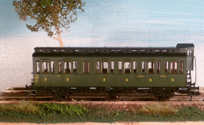

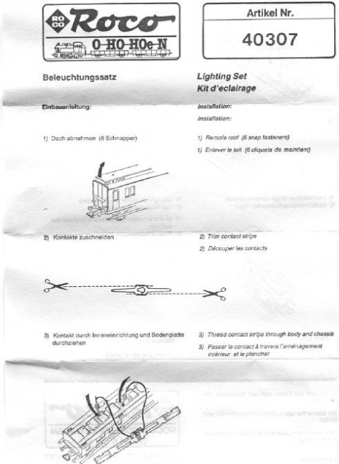

bonjour à tous!
je voudrais installer ds une série de vieilles voitures roco 3 pattes à portières extérieures (ref 44225A ) des éclairages roco ref 40307 prévus pour cela.
malheuresement, je n'arrive pas à ouvrir la voiture pour installer le kit de lumières, et ce mailgré les rares infos trouvées sur le mode d'emploi roco de la réglette de lumière.
quelqu'un a t'il déja ouvert ce type de voitures?
apparemment il faut soulever le toit, mais chez moi rien ne vient...
ci joint : photo de la voiture et scan du manuel de la réglette roco.
d'avance merci, jean-phililppe.

J'ai ouvert ce genre de voiture pour y monter une lanterne de fin de convoi, et effectivement j'ai eu les pires ennuis...
Allez, un lien où les photos sont bonnes:
http://www.michaelsen-ellerau.de/Modellbahn/Basteln/Beleuchtung/kurze_Preussen/kurze_preussen.html
Verstand sie?

Il faut commencer par démonter la guérite qui tient le toit.
Ensuite il suffit de vriller la voiture et le toit se declipse quasiment de lui même, ca ne présente aucun risque pour la voiture, il faut juste faire attention de ne pas casser les marchepieds.

Et avant remontage on lime un peu les ergots du toit, ce qui fait que ce sera plus facile à ouvrir la prochaine fois (on ne sait jamais).
