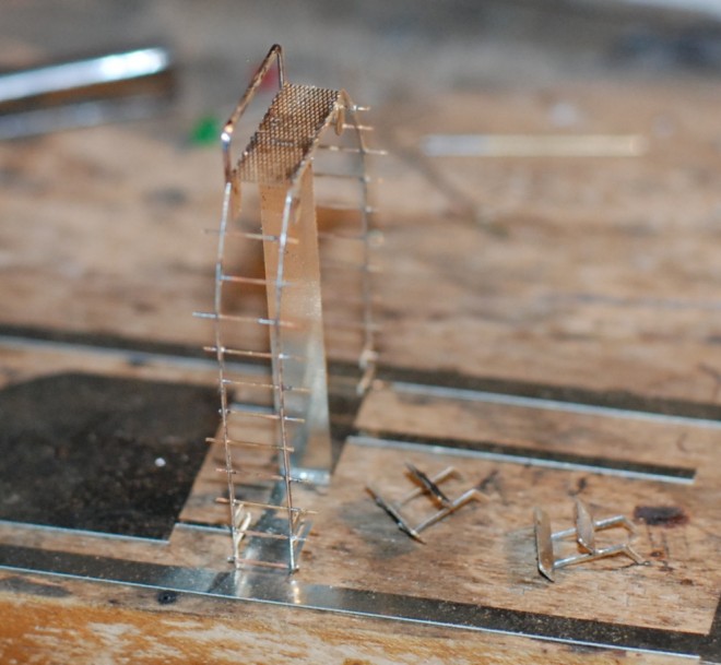

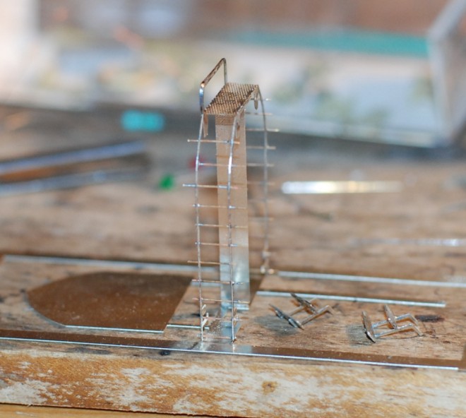

sitôt reçu, je me suis attaqué à la soudure des marchepieds et échelles pour la citerne REE.
Tout ça se monte très bien. J'ai été surpris de la facilité avec laquelle les barreaux de l'échelle s'assemblent. Je m'attendais à pire!
En revanche, n'étant pas particulièrement fanatique de la plateforme AMF, j'ai soudé en lieu et place un petit rectangle de métal déployé de chez Décapod. Je pense (fortement d'ailleurs :ange: :ange: ) que ça se rapproche plus de la réalité et c'est plus joli. Bon comme c'est la première fois que je soude ce type de truc, il y a un peu de bavures dans le treillis. :oops: j'essaierai de m'appliquer la prochaine fois..... :oops:
Désolé pour la qualité des photos....
Il reste les tiges à couper et la plate forme à ébavurer un peu.

Pour virer les bavures sur le métal déployé, tu noies l'ensemble de ta plateforme de flux et tu chauffes. Ça va répartir la soudure et ça devrait désempater.

tchoutchou3145 a écrit:Intéressant!
quelle est l'astuce pour ne pas galèrer avec les échelons?
Aucune, il suffit de suivre la notice! les deux parties de l'échelle se plient face à face sur la grappe. La patte métallique au milieu sert à caler le tout. Ensuite on enfile les barreaux et on soude! :D
OK Chris. Faut que je reprenne un peu j'ai une soudure qui a lâché sur la plate forme donc je vais nettoyer en même temps. :yin

Messagepar joseph
13 Fév 2011, 16:20
Après avoir coupé le morceaux de fils qui dépassent et ressoudé deux ou trois barreaux (que j'avais mal soudé! :ange2: ) j'ai fait un essai de montage sur une citerne, ça rentre pil poil. Impeccable, montage sans colle. Il ne me reste plus qu'à la peindre.

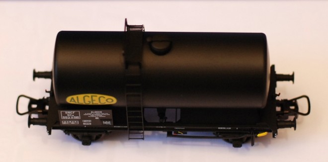

Messagepar joseph
16 Fév 2011, 10:19
Et voilà, c'est fini!
la version d'origine.
avec la nouvelle échelle.
J'aime bien! :coeur1: bon le wagon noir c'est pas forcément ce qui met le mieux en valeur l'échelle. Mais je pense qu'une échelle noire sur un wagon COOP ça sera pas mal.
