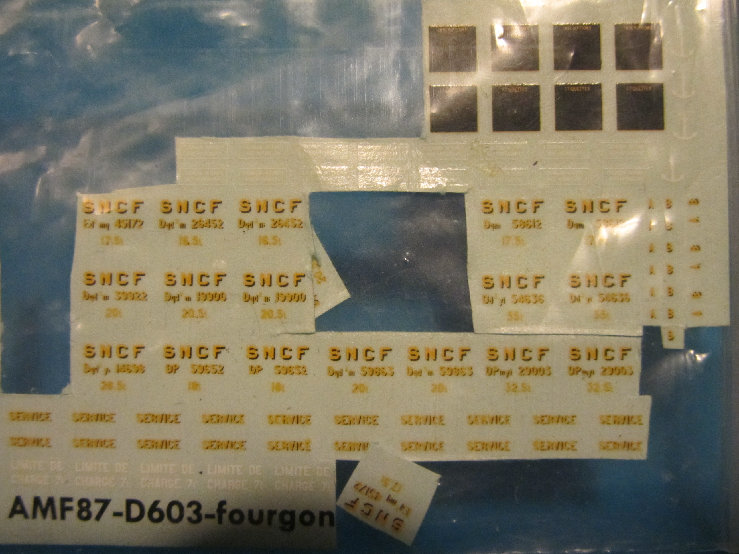

Je souhaite repeindre deux wagons couverts OCEM 29 et un fourgon standart en marron style année 50 (époque 3b) et je cherche des décalques (HO) pour réaliser l'immatriculation.
Après quelques recherches, je n'ai pas trouvé mon bonheur si ce n'est la très bel planche Damofer pour OCEM 19.
- La planche DAMOFER peut elle convenir pour un wagon OCEM 29?
- Si non, un artisant en à t-il une à son catalogue? J'ai cherché en vain du coté d'Haxo et d'AMF 87.
- Même question pour le standart, qui produit une planche de déco année 50?
Merci d'avance à tous ceux qui pourront m'aider.

Ah, sorry, j'avais mal lu. :oops: Mais il doit les faire puisqu'il monte et décore des kits Huet, les siens et tout ...

Tu as demandé à Christophe (AMF87) ?

Bien, la réponse de Christophe ne s'est pas faite attendre, cela prouve si il en était besoin le sérieux de cet artisant:
Je cite:
Oui la planche Damofer peut convenir. Pour un fourgon Standard, j’ai bien les planches pour fourgons PO et PLM mais je n’en ai plus que très peu de dispo que je réserve pour d’éventuels SAV.
Sincères salutations,
Christophe DUFRENOY
