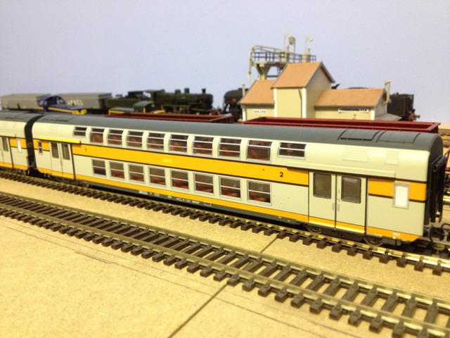

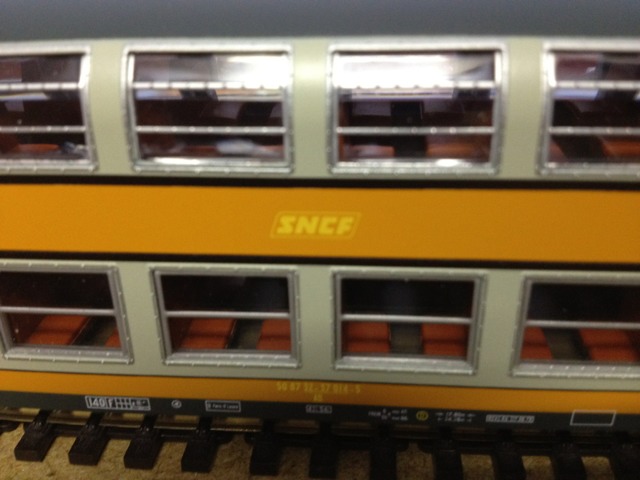

J'aimerai réaliser une rame VB2N TCR Nord Pas de Calais à partir des voitures Vitrain que je possède déjà.
Mais pour cela est ce qu'il est possible d'effacer le sigle SNCF ainsi que les numéros de classe sans enlever la peinture jaune?
D'avance merci.

J'ai oublié de mettre une photo pffff...
Je veux faire cette version là qui correspond au début des années 80.
C'est pour ça que je veux enlever les marquages d'origine sans abîmer la peinture.
La version blanche, bleue et jaune de Vitrain est trop récente pour moi.

Je pense que c'est pas évident.
Bien souvent, les encres utilisées pour les marquages sont plus résistantes que la peinture.
J'ai un vague souvenir sur un forum (je ne me rappelle plus lequel) d'un intervenant qui avait poncé légèrement pour retirer uniquement les marquages. A mon avis, c'est un peu risqué mais je ne vois pas trop comment faire autrement.

Tu peux tenter (après essai préalable bien sur) le miror, qu'on utilise pour polir le pare brise abimé des petits Dinky Toys, ou pour enlever une couche de noir mat sur le toit du même petit Dinky si on veut avoir la couleur en dessous (DS 19 3ème version).
Mais le miror polit donc tu risques que ta peinture brille un peu si elle était satinée. Met du scotch autour des caractères à effacer pour éviter les débordements.
Ne passe pas trop de fois sinon tu vas avoir la peinture aussi !

Je viens d'enlever les marquages de 2 Berliet Brekina de la façon suivante :
- frotter avec un coton tige imbibé d'essence F le marquage à ôter
- après quelques instants frotter le marquage avec l'extrémité d'un cure dent en bois
- nettoyer la surface avec un chiffon de coton ( genre chemise tissé fin et serré )
Si besoin recommencer 1 ,2 et 3
Moi ça à marché et aucune trace de lustrage

Perso, j'utilise un crayon gomme, genre dessin industriel : un gomme à encre, taillée en pointe comme il faut doit faire la blague ;)
