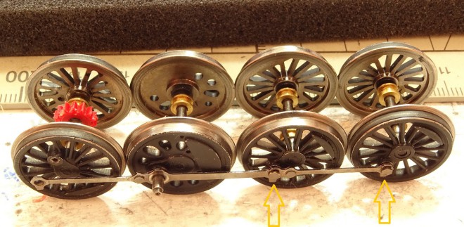

Tu peux préciser avec un photo de la douille de 2 ? J'ai fait un peu de recherche sur le net et je n'ai pas trop trouvé de DATA sur le sujet de l'outillage, ou du moins peu qui me satisfasse.
Merci.

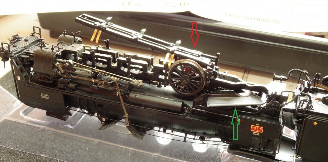

Messagepar loustic
09 Mar 2017, 00:15
La douille sert à dévisser les vis à tête hexagonale au dessus des flèches orange. Tu peux aussi tailler une clé plate (à fourche) à la meule dans une chute de tôle.
Une illustration prise au cours du démontage. Sous la flèche rouge, les fils des prises de courant. Et au dessus de la flèche verte, les morceaux au bas du cendrier qu'il faut peut être démonter pour accéder à une vis qui maintient le fond de châssis...pour ceci, je n'en suis plus sûr.
