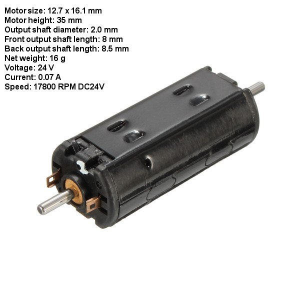

j'ai trouvé celui-ci qui correspond en dimensions ...
alors oui, c'est un 24v mais à 18000 Tr/mns donc plutôt 9000 Tr/mns en 12V ;)
et pour 8€, c'est pas un investissement énorme ...

Depuis ma transformation, on doit pouvoir y mettre d'autres moteurs, l'offre étant désormais énorme et variée. Je ne suis pas convaincu par celui de 24v, le risque étant une très forte inertie au démarrage. Mais bon, qui sait.

donc même en ayant encore un Roco, j'ai de "fortes chances" d'avoir besoin d'un 3eme moteur, d’où cet essai a venir avec le 24V :mrgreen:
la vitesse du moteur sous 12v ne me dérange pas plus que ça puisqu'il sera digitalisé :siffle:

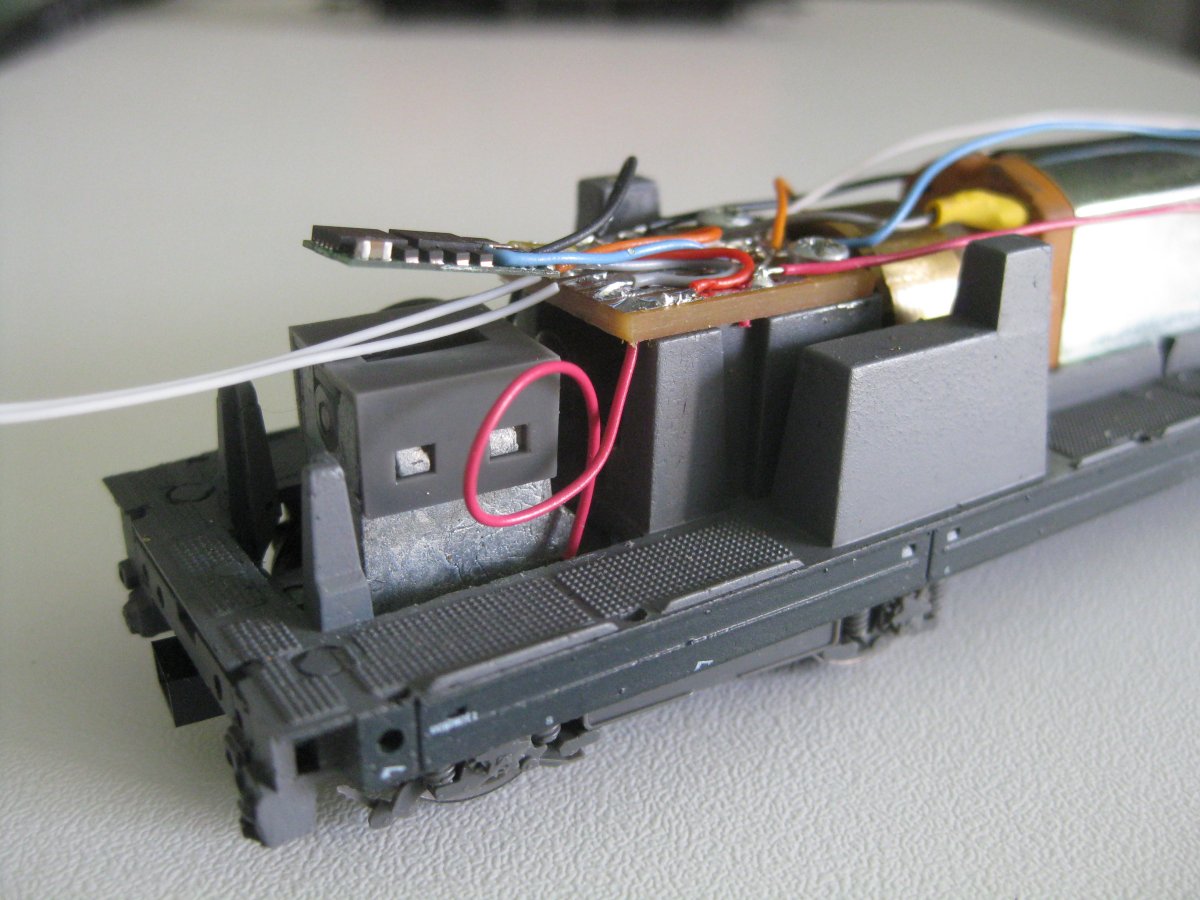

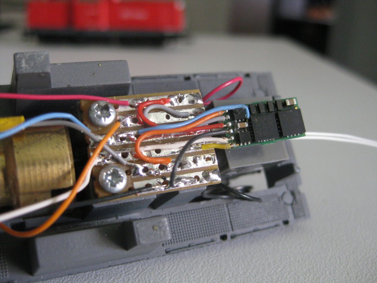

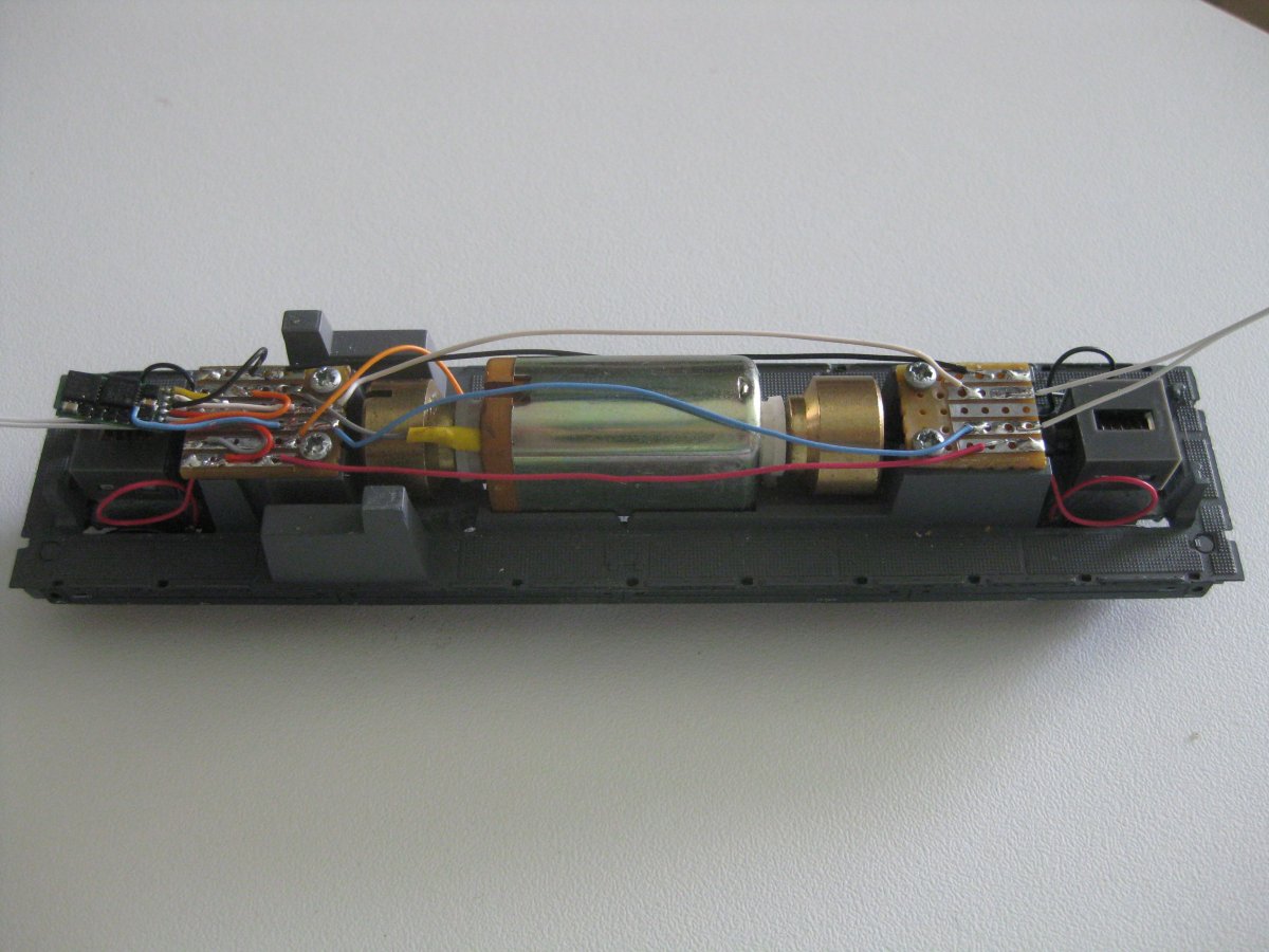

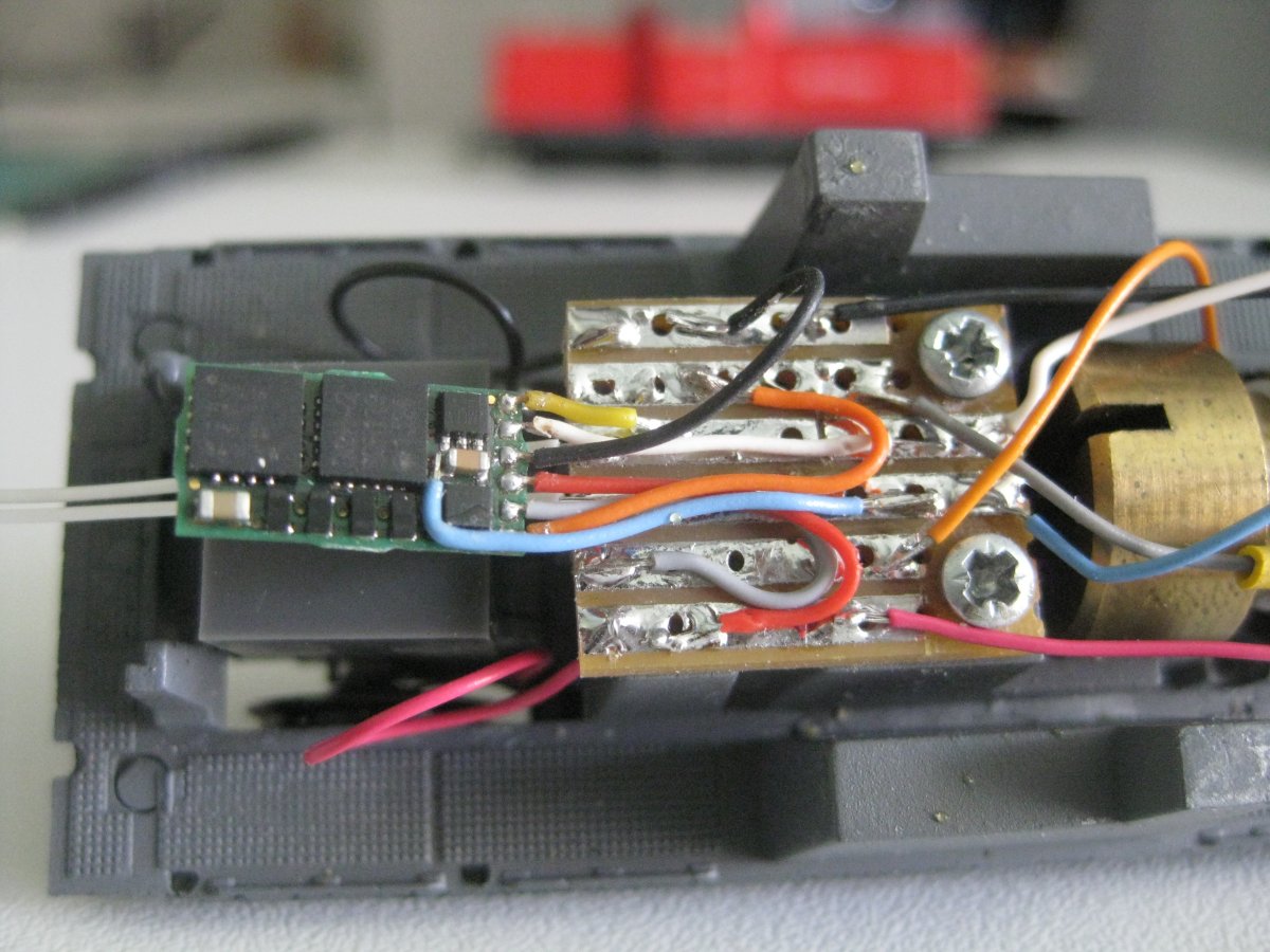

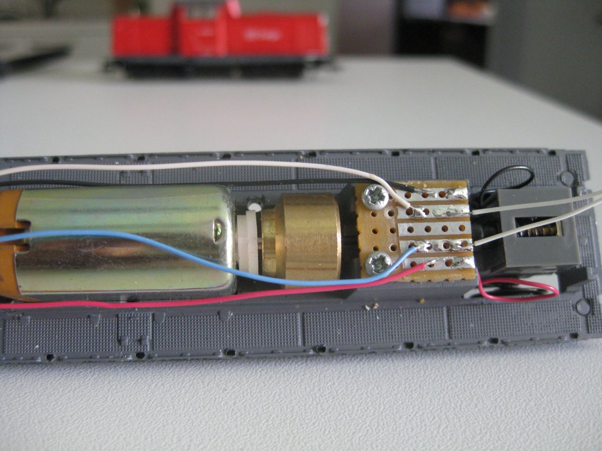

j'ai retrouvé les photos de la 66000 avec Igarashi et décodeur: exactement la BB 66487 (ref 853000) et décodeur D&H-05 ;)
j'avais remplacé les circuits d'origine par de la plaque classique, et les fils blancs sont des lampes à filaments de 12v (de tête...)
pas d'autres modifs (moteur ou chg d'essieux) car la machine était quasi neuve :cool:

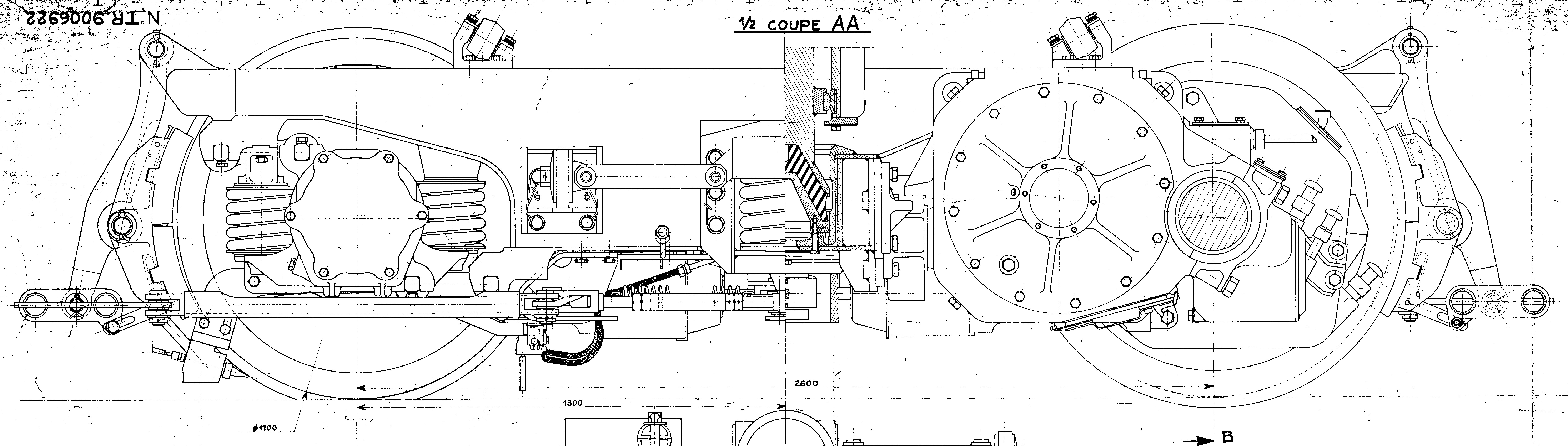

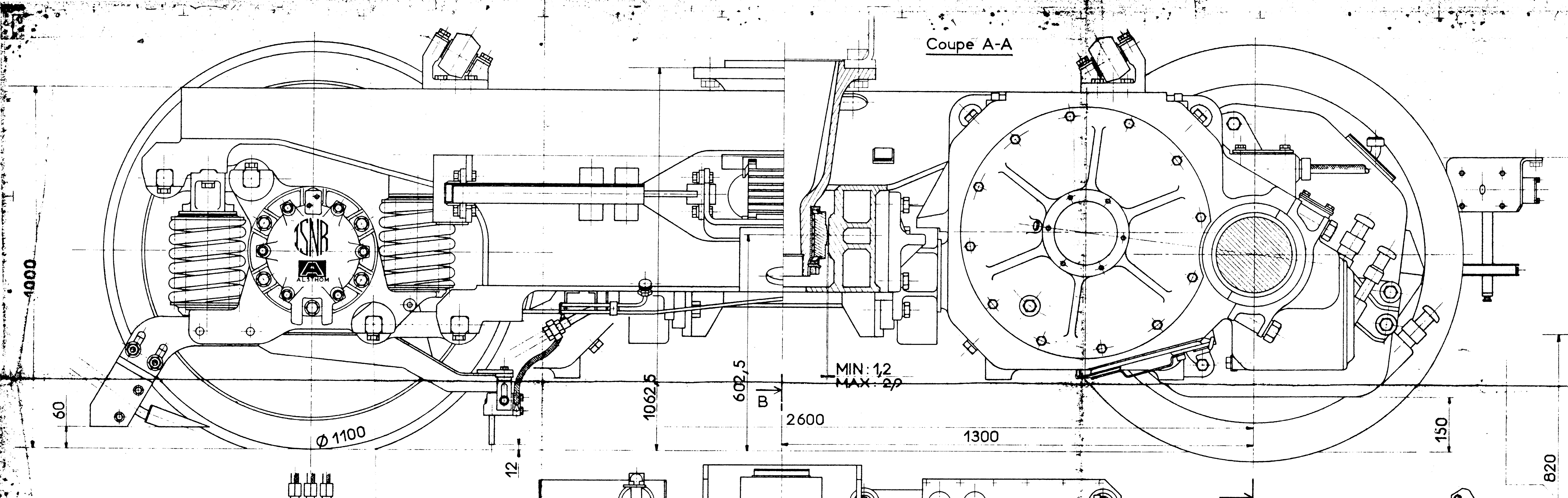

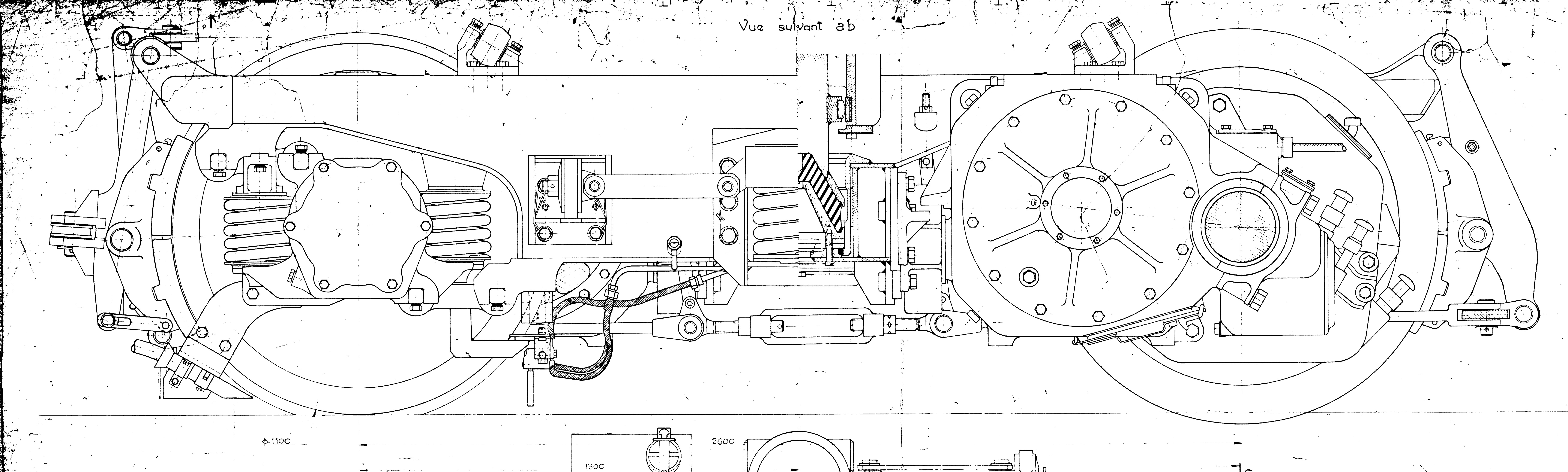

Pour répondre aux interrogation de ceux que cela intéresse, ci-joint le dessin des bogies des BB 66001 à 40, 66041 à 318 et 66400

apres impression des 2 premiers dessins, il me semble bien qu'il n'y ai que la tringlerie qui est intérieur sur le Y 199 et extérieur sur le Y 209, donc simplement a retirer proprement sur les flancs de bogies ;)
