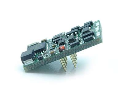

je rencontre un probleme avec une BB 63000 roco j ai un decodeur Lenz sylver + mais il n'y à pas assez de place
que dois je faire ?
j'ai vu qu'il y à des micro décodeurs avec fiche 8 broches mais sont ils adaptés pour du HO ?
merci d'avance pour vos réponses

Un décodeur Lenz Silver Direct rentre pile poil dans la cabine sans modification. Bien sure, il n'est pas très discret. Sinon il faut bricoler avec des "mini" Lenz ou ESU.

çà y est Burlington j'ai réussi à rentrer le decodeur dans la machine c'est un peu raide avec les fils mais çà marche :applause: :applause: :applause:

L'intérêt du Lenz Silver direct c'est qu'il na pas de fil.
