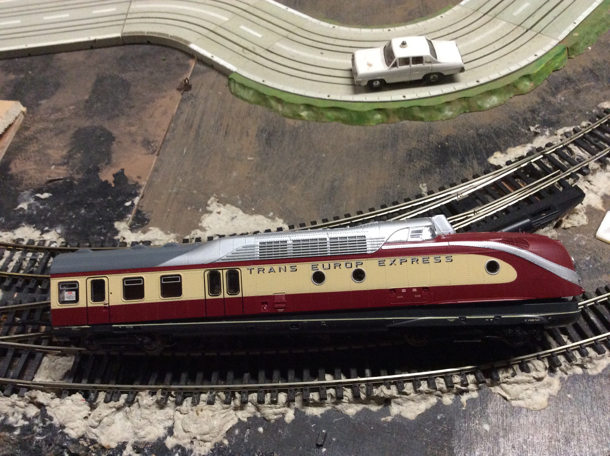

Quelqu’un saurait me dire comment on l’ouvre?

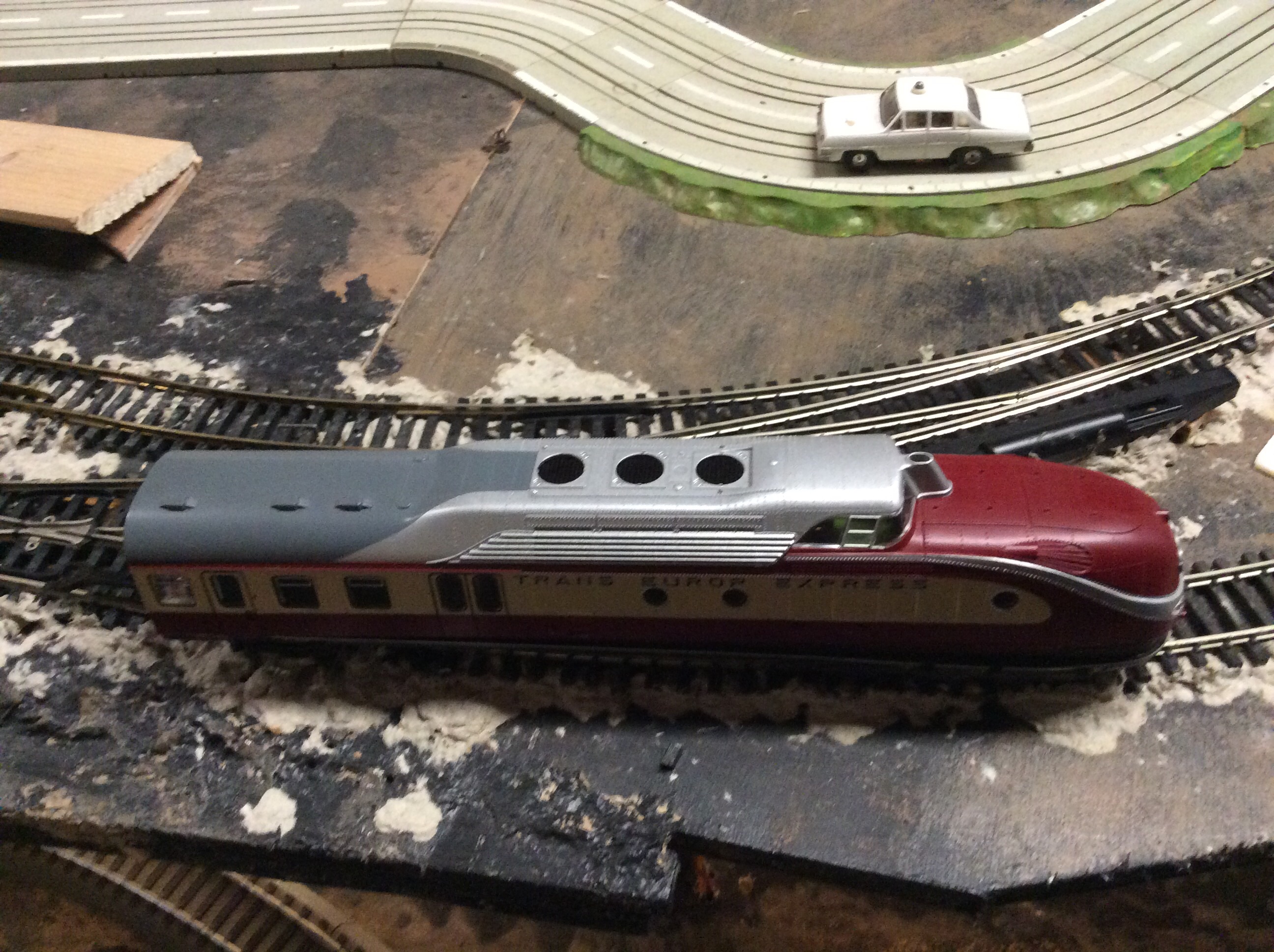

Yes, il y a un pièjakon :mrgreen:
Il faut d'abord démonter la toiture en pressant les côtés vers l'intérieur aux trois endroits marqués d'une flèche rouge (des deux côtés de la caisse). Il y a 3 ergots de chaque côté.
Puis, ceci fait, la caisse est maintenue au chassis par une vis située là où il y a la flèche bleue.
Attention à ne pas oublier le pare-brise au remontage du toit.

Il y a aussi une vis sous l'attelage avant ..... :cool:

Oui, mais apparemment, ça c'est déjà fait ;)

Effectivement... il me reste à enlever le bas pour souder ma prise décodeur... le bas n’est pas facile non plus...
