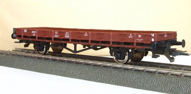

C'est un plat de type R10 de la DR (celle d'après-guerre) qui a modifié les panneaux constituant les bords (planches horizontales remplacées par des verticales avec bords plus hauts) par rapport au type d'origine construit vers 1910.

Le modèle existe chez Roco dans le version d'origine dans différentes livrées:

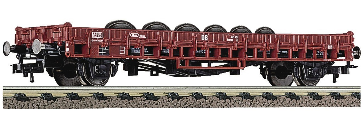

Les vrais JQo SNCF étaient des plats de type Rms, construits de 1938 à 1943 pour l'ancienne DR, et à empattement long de 8m (6m50 pour le R10). Modèle reproduit par Fleischmann, y-compris dans des versions SNCF:
