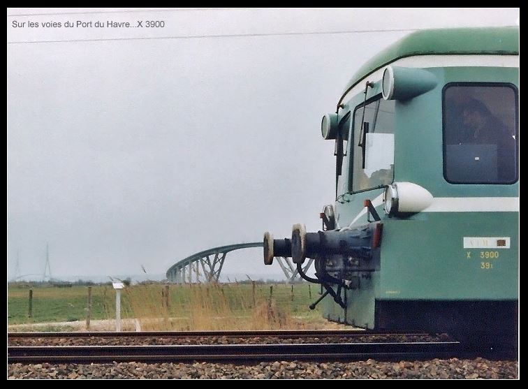

est-ce que quelqu'un sait comment il était immatriculé lors de son utilisation en autorail de commandement? Car sur la planche de décalcomanie AMF87, c'est X BD 3900, je ne pense pas que les lettres BD soit juste....?

Messagepar BB67300
25 Juin 2020, 13:45
Exact, il était (et est toujours, puisque conservé en Auvergne au CFHA) immatriculé X 3900.

25 Juin 2020, 14:12
J'ai trouvé la photo ci-dessous ici
On voit qu'à cette extrémité le"bd" n'existe pas.

25 Juin 2020, 19:59
Merci à vous deux pour ces images! effectivement, juste X 3900, mais on voit que le X est très loin du numéro, je ferais ainsi: pose des décalques, puis suppression de BD par une retouche de peinture! :ange:
