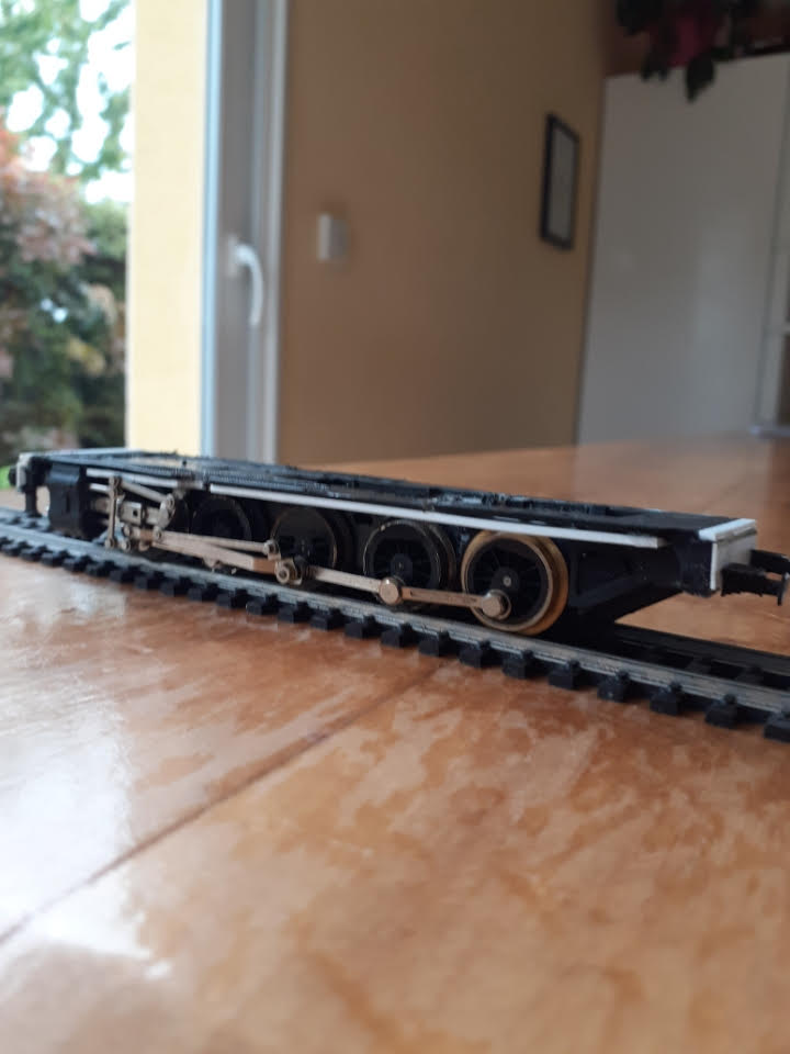

Aujourd'hui, assemblage de deux châssis de 140C Jouef à l'état d'épave, pour créer le châssis d'une ,future 050 T pour voir ce que ça donne...

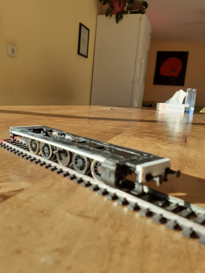

Un peu de bricole sur le châssis, raccourcissement du porte à faux en avant des cylindres, pose des traverses et des tampons.

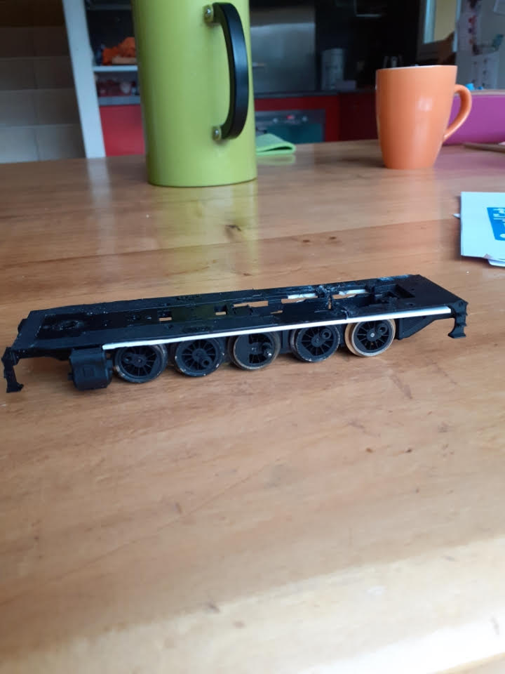

Les locos déclassés ont très souvent leurs bielles motrices enlevées si pas coupées pour permettre leur déplacement plus facilement. Même lorsqu'elles étaient en service, pour les amener froides on retirait les bielles motrices pour préserver les cylindres.

Pas faux! Je pourrais effectivement retirer les bielles motrices....Dans ce cas, je n'ai qu'à intervertir les essieux 3 et 4 pour que les contrepoids soient au bon endroit.... :cool:

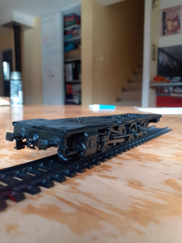

J'ai fait les bandes de rives latérales sur le châssis ( façon 050 TA ex Midi ) et placé les attelages factices, un coup de noir général....
Bon pour déposer la bielle motrice et déplacé les essieux, c'est finalement impossible, les bielles de distribution vont rester en face de l'essieux 3 par rapport à l'embiellage utilisé, il faudrait tout modifier mais cela dépasse mes compétences.. :cry:
Je vais donc devoir garder cette incohérence!
