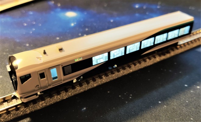

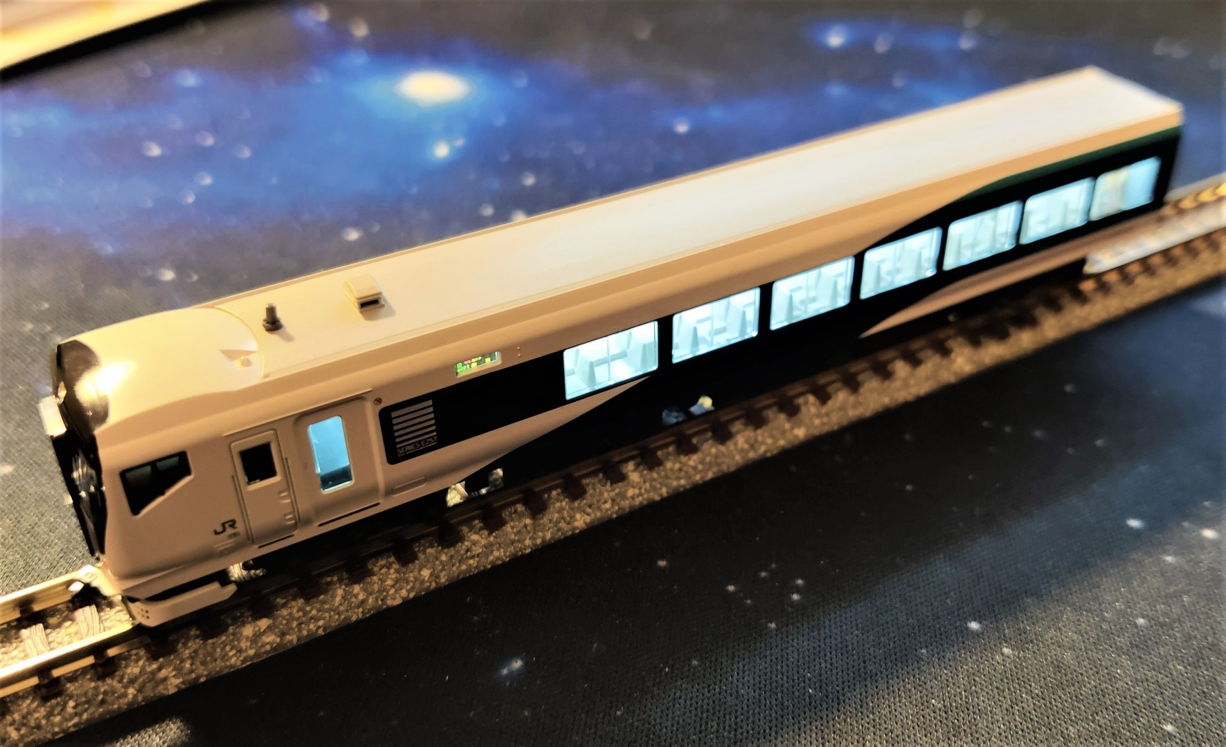

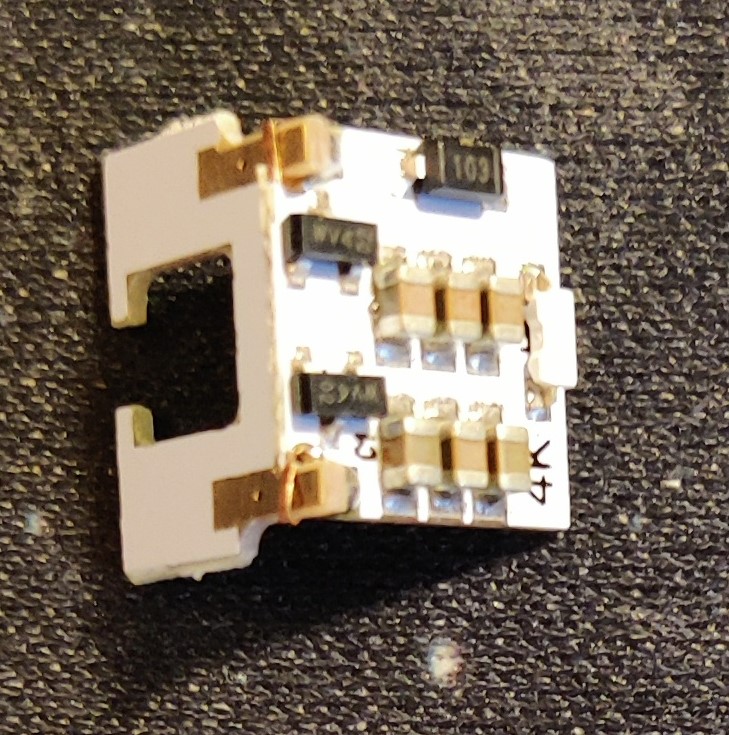

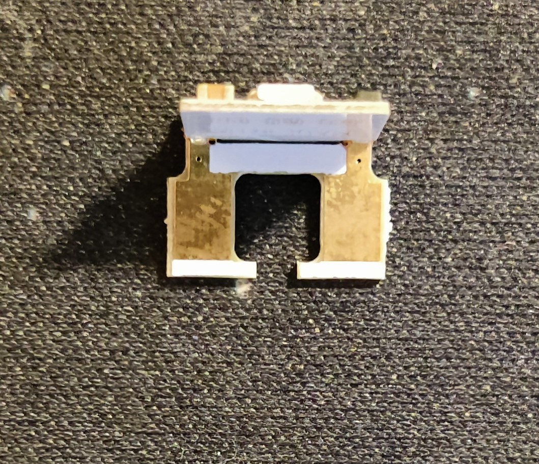

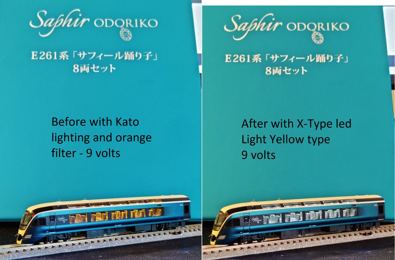

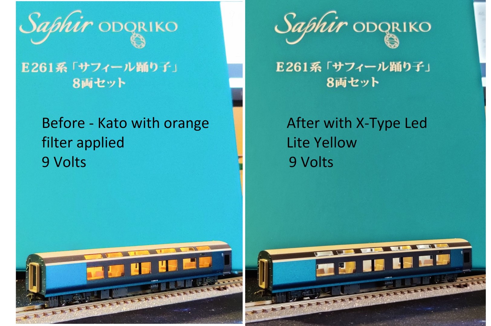

J'en profite pour partager un post que j'ai fait sur le forum JNS.
Voici ci dessous un petit Avant / Après. Il y a une légère différence de température de couleur entre les deux mais j'ai la flemme ce soir d'ouvrir Lightroom pour refaire une balance des blancs.
Sur une rame aussi complexe que le Saphir Odoriko, il faut savoir que l'ambiance lumineuse dépend vraiment de la voiture dans laquelle on est.
Toutefois, il faut définitivement que je remplace celle de la voiture une avec le modèle 'yellow bulb' pour retrouver cette ambiance plus 'orangée'. Toutes les leds Kato de la rame sont actuellement équipées avec le filtre orange qui est livré avec et se monte (ou pas) selon les besoins.
A noter que les leds X-Lite délivrent la pleine puissance lumineuse à relativement bas voltage et sont ensuite stables quelque soit le voltage appliqué alors que les leds Kato (par exemple) délivrent une puissance lumineuse proportionnelle au voltage.
A 9 volts, la X-Lite est à fond, alors que la Kato ne l'est pas. Sachant que pour respecter l'échelle de vitesse, je suis à 60% de la course du transformateur / variateur.
Il y aurait aussi la solution de mettre un filtre jaune ou orange (une gélatine photo par exemple) entre la led et la rampe de diffusion.
Autre avantage des X-Lite, c'est le montage sur base de ciruit imprimé et pas sur un berceau plastique rapporté (voir ci-dessous). S'il faut souder, ça va tenir la chaleur sans se déformer, ça aide (faut pas chauffer comme un malade non plus ...).
Je pense que ça peut etre utile pour d'autres matériels mais plus sûrement avec la rampe d'éclairage intégrée comme sur la vidéo (là c'est du Kato spécifique ... quoique tout s'adapte).
JM

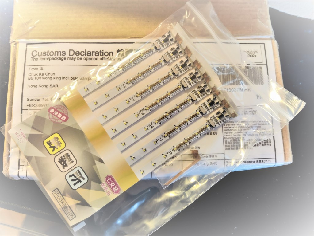

J'en profite pour compléter ce post.

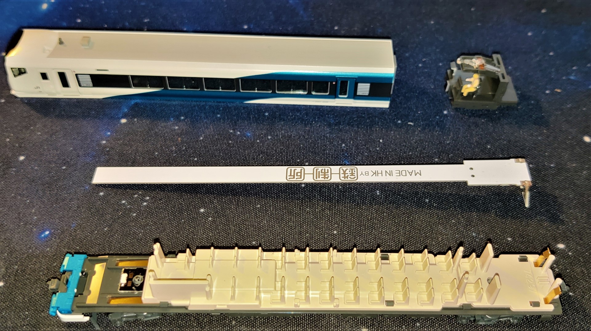

Voici à quoi ressemble les rampes d'éclairage à led en N (ici pour du Kato mais ça doit être facilement adaptable)
Comme on peut le voir, les rampes sont toutes de la même longueur, alors pour adapter, il faut simplement couper (au bon endroit). C'est la version 'advanced' donc la version anti-clignotements (on voit les rangées de condensateurs). Pour les connaisseurs, ce sont des leds 5000K donc une couleur un peu plus chaude que le blanc pur (voir ceci : https://fr.wikipedia.org/wiki/Temp%C3%A9rature_de_couleur)
Coté délai, ça a été assez long cette fois-ci (covid ? Noel ?) car expédié de Hong Kong le 30/11 reçu au courrier le 22/12.
JM

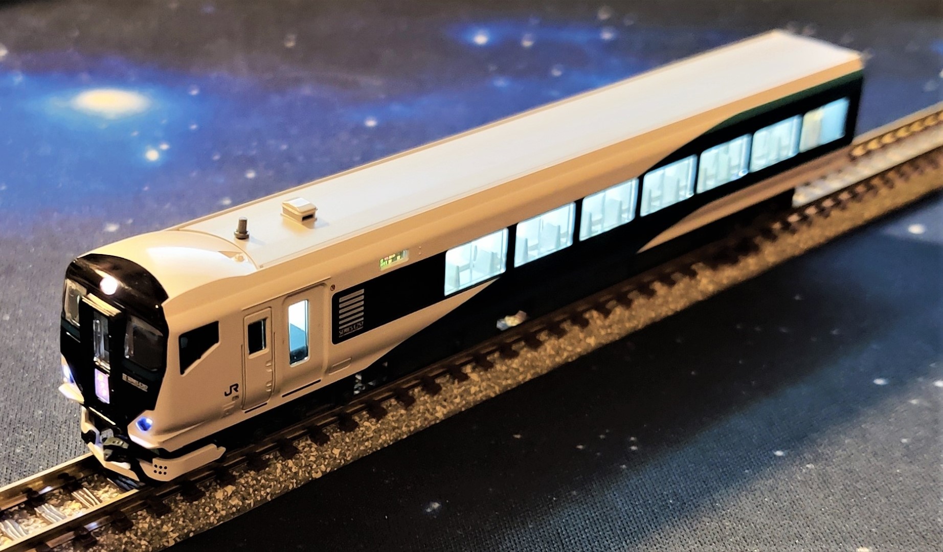

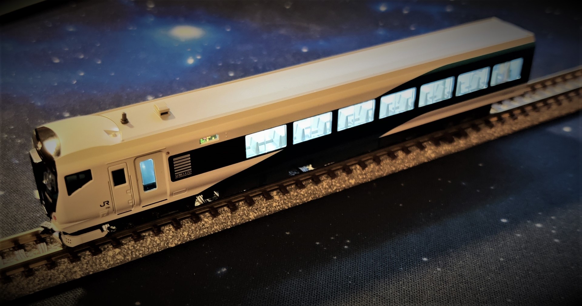

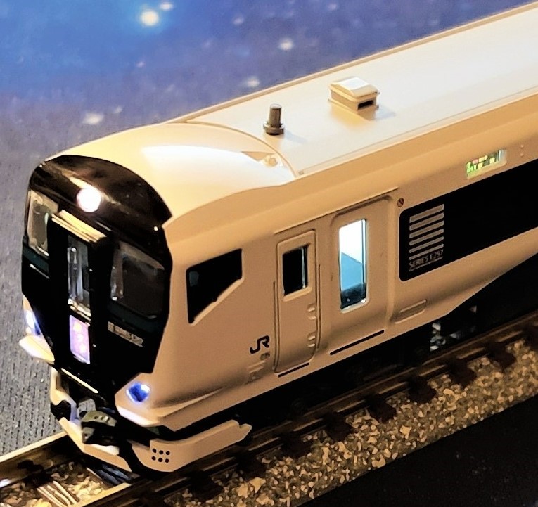

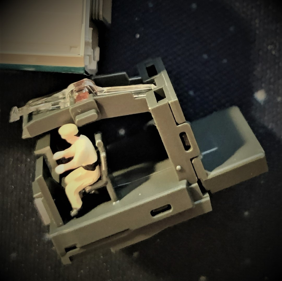

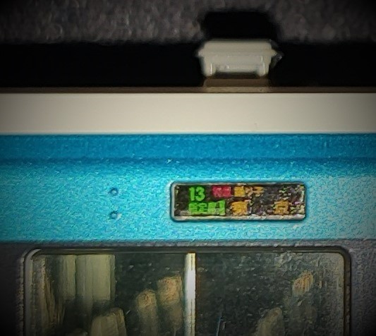

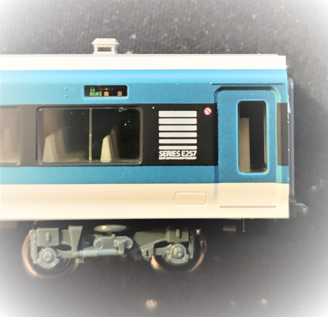

D'ailleurs voilà le résultat en primeur sur mon JR Serie E257-2500 Odoriko
1 - L'installation est assez facile
2 - J'en ai profité pour ajouter un mécanicien (uniforme été ... merci Kato pour la diversité des uniformes)
3 - Installation des étiquettes de destination
4 - Pile poil dans la fenêtre ... j'ai bien pris le coup
5 - Et au final ça donne un éclairage bien homogène comme j'aime
6 - Et le rétroéclairage de l'affichage de destination est vraiment splendide
Nota : la rampe de leds dispose d'un switch qui permet de choisir un éclairage plus 'doux' (cf celui des photos) ou plus intense (mais après avoir testé ... trop puissant à mon goût).
JM
