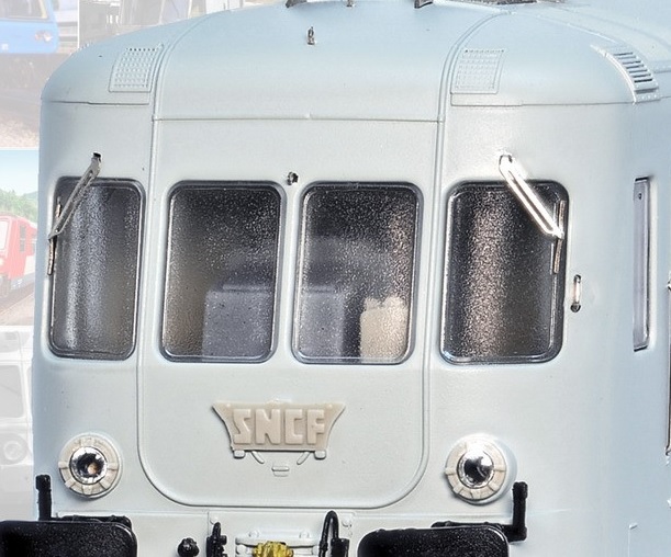

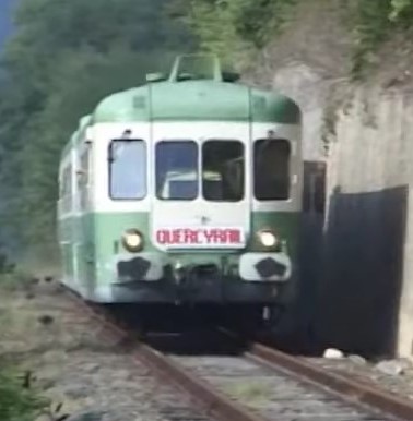

Malheureusement, je crains que tu sois, encore une fois, un peu déçu à l'arrivée ;)
Si ce qui est montré par REE est définitif, les vitres frontales sont tout aussi fausses que chez Jouef.
Lorsqu'il y a le bandeau alu supérieur, ou un liseré vert ou orange correctement peint (horizontal tout autour de la caisse) on voit bien que les vitres du milieu sont moins hautes que les vitres latérales. Et même sans, c'est visible de loin, et ce n'est pas le cas sur le modèle REE, où on voit les 4 vitres de même hauteur.
Par contre, les 4 vitres ne montent pas assez haut chez Jouef (mais il y a bien la différence de taille).
(tirée d'une video des ed du Cabri)
Idem pour le clair de baie centrale de la remorque qui devrait être plus faible en hauteur que sur les latérales, mais là il semble que les deux se soient trompés, donc match nul pour ça.
Les déflecteurs d'échappement sont nettement plus fins chez REE, là ça ne se discute pas.
Reste encore à voir la décoration finale des deux (le Jouef a été peint par un maquettiste) pour voir si les teintes et délimitations seront respectées.
