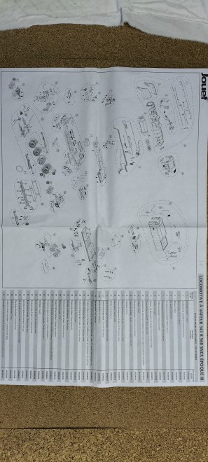

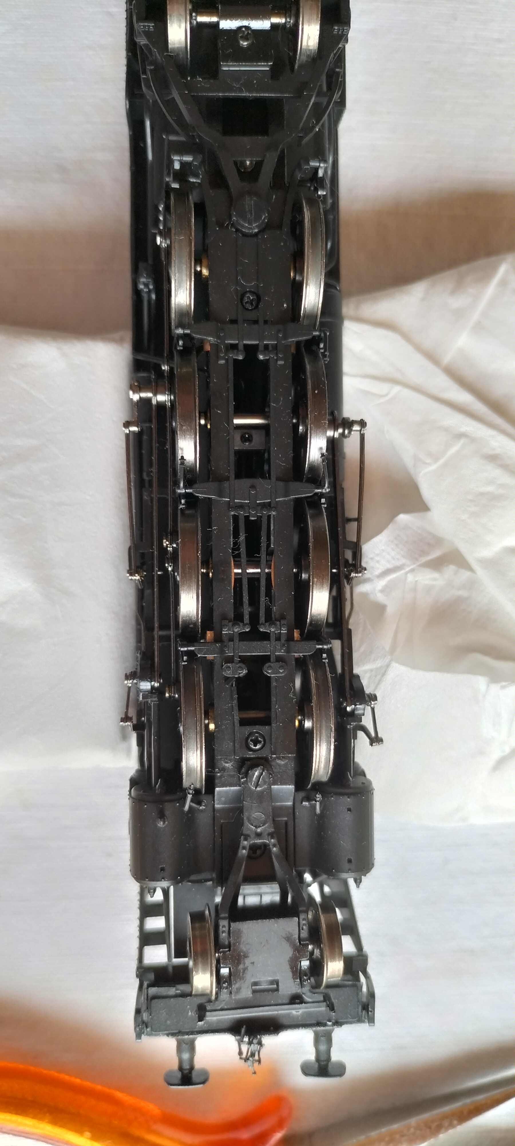

J'aurais besoin de vos aides. Sur ma 141R, il me manque quelques pièces... j'aimerais savoir si c'est encore trouvable...
Je recherche notamment les 4 petites pièces du dessous des pistons (/16) qui, selon les vidéos consultées sur internet semble être des éjecteurs d'eau/vapeur.

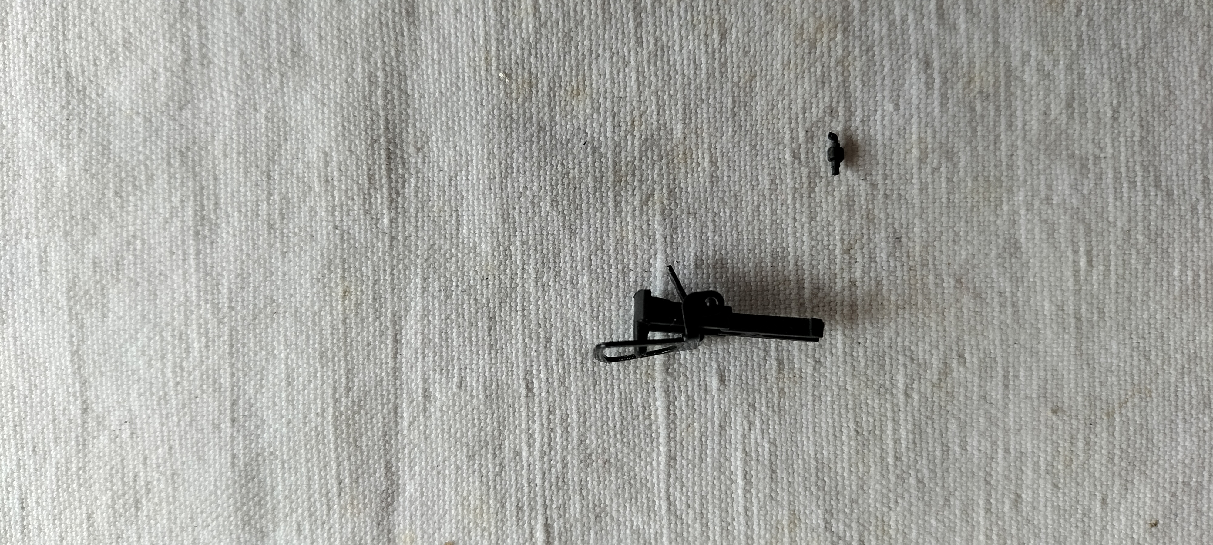

Je recherche également une sablière, une est casée comme on peut voir sur la photo :
J'ai peur qu'il faille trouvé la "pièce" appelée "dessous de chassis" : /30... ou sinon, en faire une moi-même puis la coller...
Merci de vos aides,
Panzer

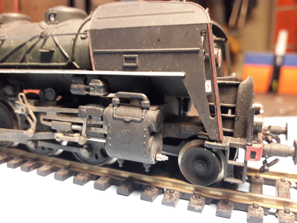

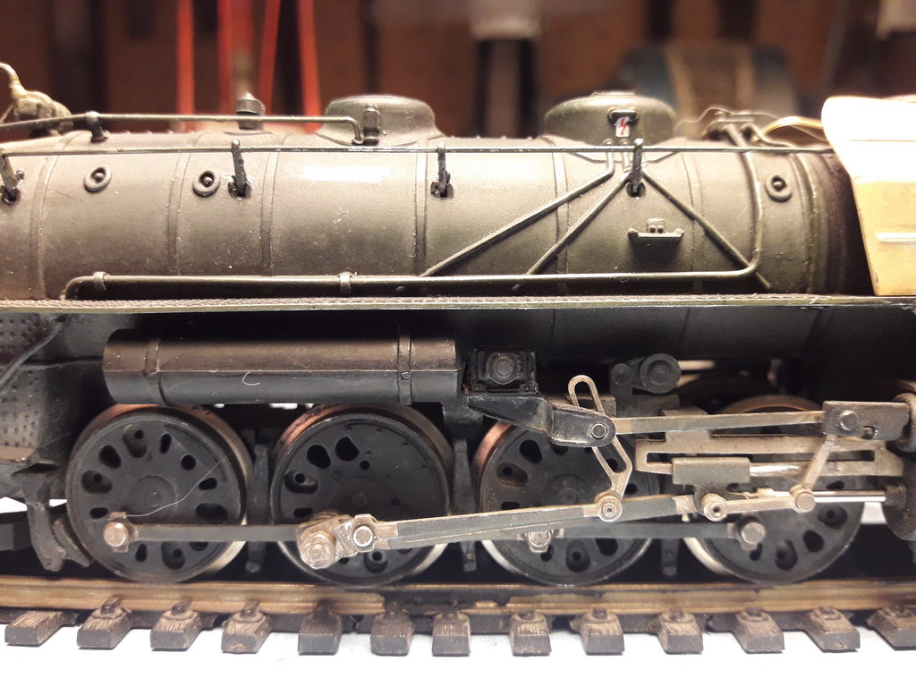

Il s'agit de purgeurs de cylindre. Voici une photo pendant la transformation de la machine:
Pour les pièces, regarde sur le site de Détails trains service. En principe se sont des sous ensembles et ce n'est pas donné. Pour la mienne (Jouef Champagnole canal historique, je les ai fabriqué à partir d'axe d'essieux avec roues en plastique Hornby HO). Pour les tuyauteries de sablière, a défaut il faut aussi les confectionner. Sur la mienne je ne les ai pas ajouté, mais j'ai fabriqué les chandelles support de frein.

Comme proposé, les purgeurs sont vendus AVEC les cylindres...https://www.detailstrains.com/pi%C3%A8c ... uef/141-r/
