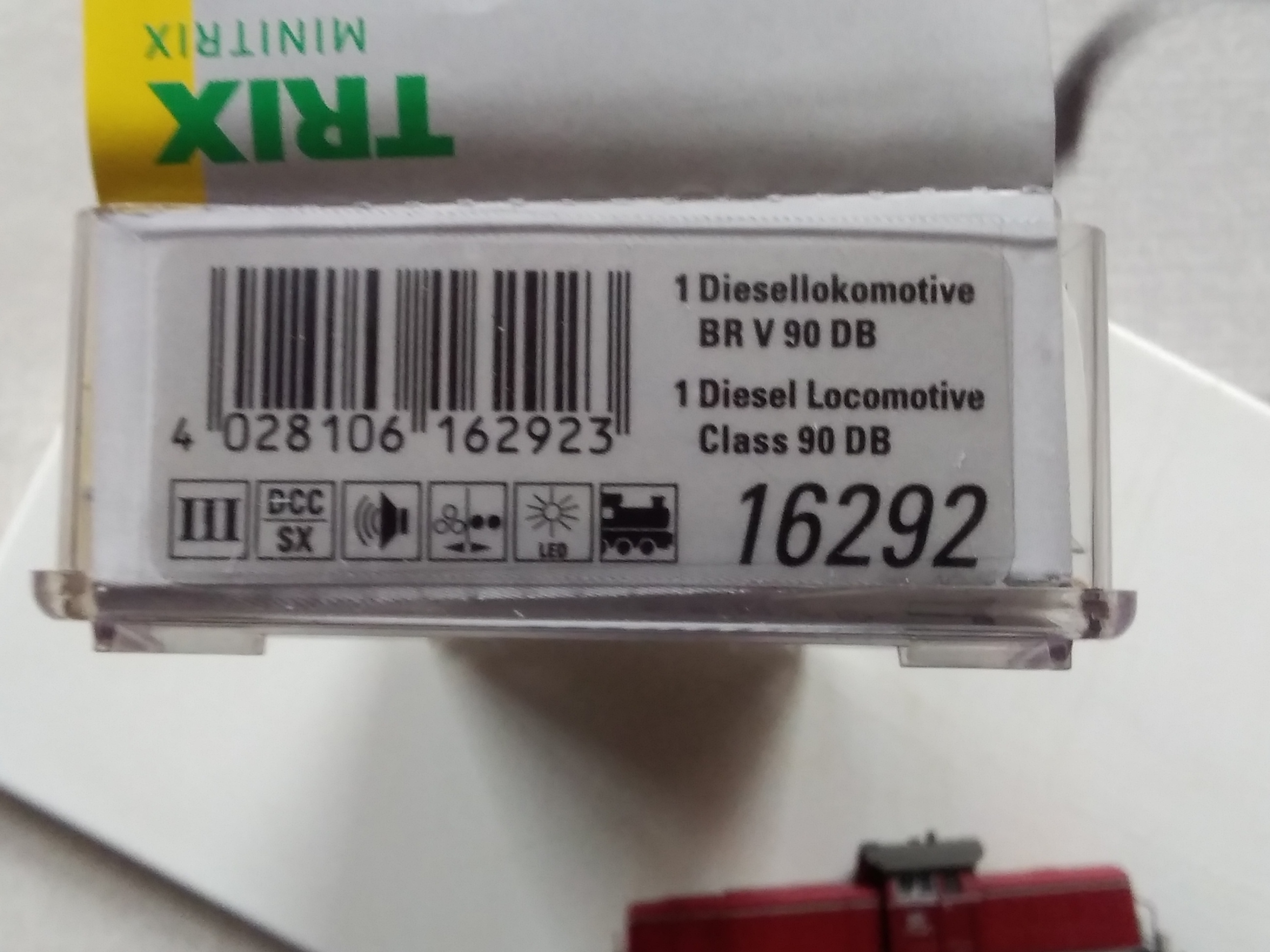

Bonjour, j'ai une loco trix 16292 et quelqu'un pourrais me renseigner quel decodeur ce trouve dans la loco.
Sprog 3 et centredcc me disent Marklin mis en employant ce décodeur je ne trouve que 2cv le 1 et le 29 mais rien ne ce passe a part le son.
Une âme charitable pourrais t il m'aider.
Loco est a l'échelle N

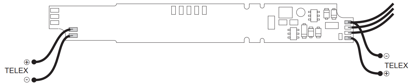

Bonjour Arthur,
Le décodeur n'a pas l'air d'être standard, mais spécifique à cette loco.
Les informations sur les CVs sont succinctes, voir page 16 de la doc. Il est également indiqué dans la doc :
"Une première exploitation en système numérique (SX1, SX2 ou DCC) exige un réglage correspondant du décodeur. A cet effet, le décodeur doit être programmé une fois dans ce système numérique (modification de l’adresse par ex.)."
Peut être est il nécessaire de faire une réinitialisation (CV8 = 8) si elle a déjà été utilisée dans un autre système.

Bonjour Jean-Paul,si je fais une réinitialisation CV 8=8 les son seront il perdu

Non, la réinitialisation remet les paramètres comme ils étaient à la livraison de la loco et non pas au paramètres par défaut du décodeur.
