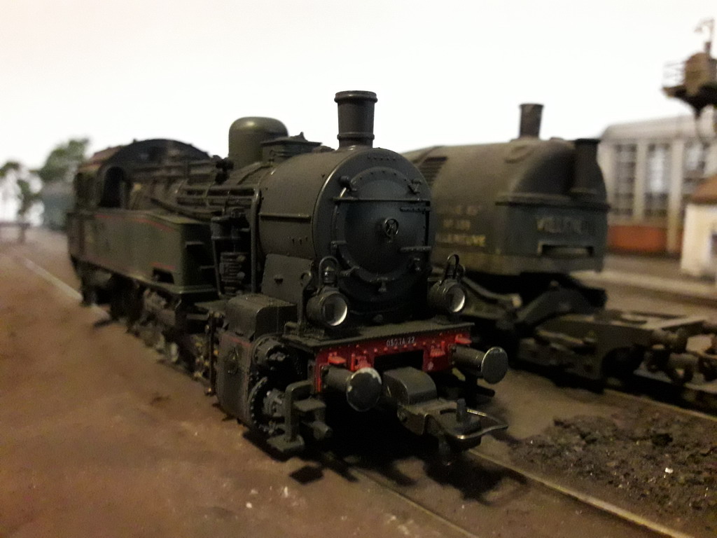

Le viel attelage Fleischmann à crochet avait l'inconvénient de défigurer les traverses de tamponnement. Même plus, il y avait parfois un sur écartement des tampons. Quand l'attelage à boucle est apparu à la fin des années 60, le matériel n'a pas été modifié. Ce n'est pas trop grave pour cette machine relativement récente qui est dédiée aux manœuvres de débranchement et au train nettoyeur.
