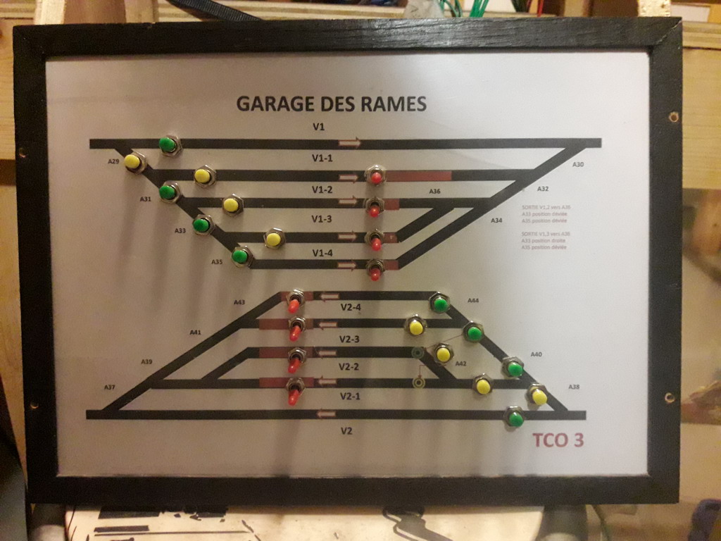

Super :cool: Comment le gères tu ? Vu qu'elle est cachée.
Messages: 5922
Re: Vieilles gloires Jouef et consorts...
Messagepar Christou231
25 Mar 2023, 21:47
C'est basique.
Tout est manuel et à vue. Aucun automatisme. Les voies de garage sont isolées avec un interrupteur on/off et les aiguillages couplés deux à deux. La règle du TCO: aiguille normalement en position droite bouton poussoir vert momentanément fermé, et déviée jaune, interrupteur rouge on/off normalement off. Les aiguilles sont des vieux CASADIO avec cœur alimenté interdisant le franchissement si l'itinéraire n'est pas formé. Je ferais une 'tite vidéo" pour les ceusses que l'électronique rebute. Le départ et l'arrivée des trains sont sous surveillance à vue (en se baissant). Il y a intérêt, la diversité de vieux matériels disparates fait qu'un déraillement est possible au franchissement des aiguilles et la marche à vue au ralenti est nécessaire. J'ai eu d'ailleurs une mauvaise surprise avec mes voitures Express Nord RMA où les marchepieds d'extrémité se payaient le moteur d'aiguillage d'entrée en courbe du faisceau. Seuls mes aiguillages de surface sont commandés avec des moteurs sous table Conrad type fin de course.

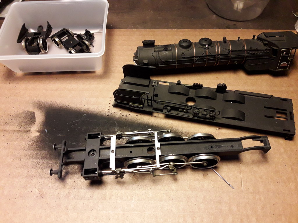

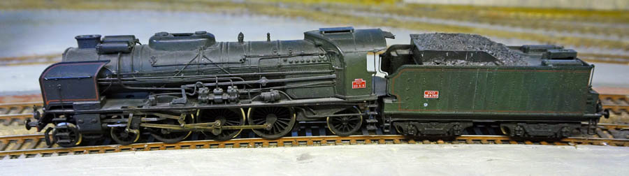

Retour sur la 231 K 82 de Jouef Champagnole.

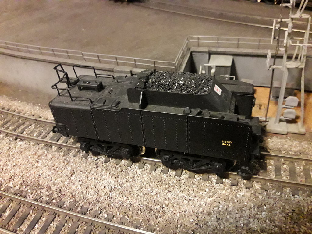

Après avoir décrit la remotorisation du tender 38 A page 49 de ce fil,
j'attaque la locomotive pour améliorer son aspect général sans ambitionner d'atteindre le niveau d'une REE mais de la rendre au niveau de la Pacific nord que j'ai revisitée. En dehors de l'amélioration du captage du courant électrique hyper simple par la machine, c'est la cabine qui va être délicate à modifier. Je pense remplacer les accessoires ( pompes, turbo dynamo...) et la plupart des tuyauteries.

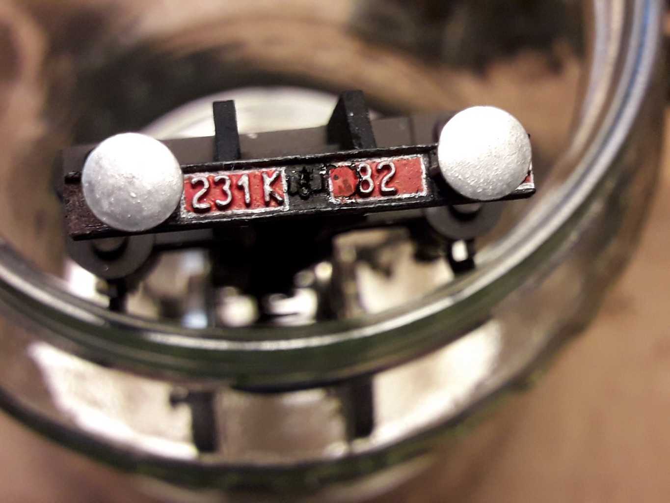

Pour me faire la main, je commence par l'amélioration de la traverse avant en supprimant les lettres en relief. J'ai déja supprimé le numéro de région 2J'avais quand même fait des filets blancs à l'époque de sa sortie qu'il va falloir refaire au tire ligne... Je pense la garder en robe noire filets jaunes que j'avais pas trop mal réussi.

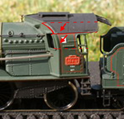

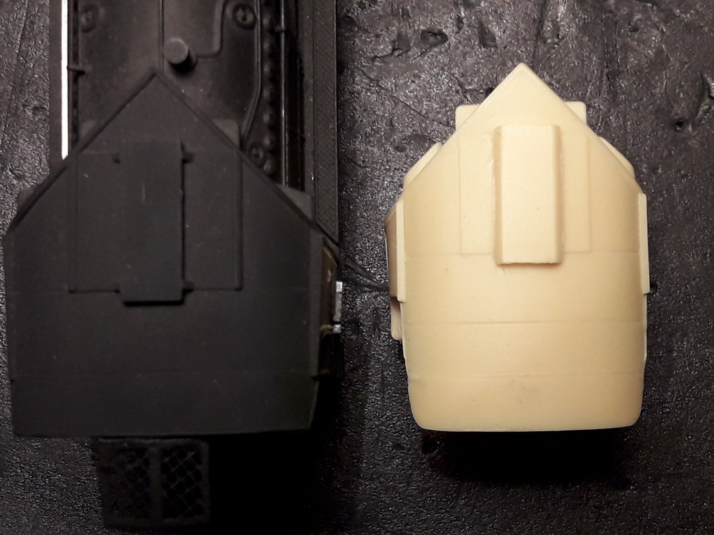

29 Mar 2023, 20:52

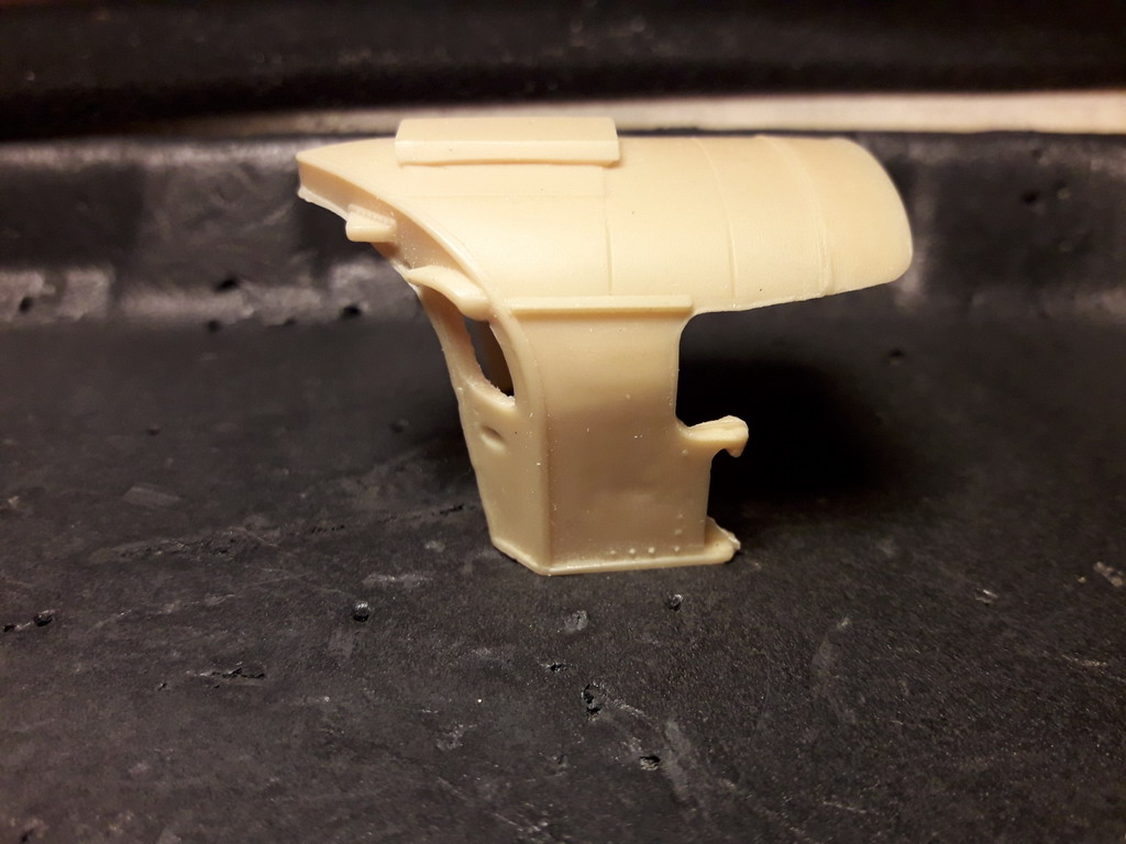

La cabine MT n'est plus produite. Un ferrovipathe m'a gracieusement offert une cabine qui ne lui servait pas. Le hic est que la cabine originale est solidaire de la chaudière en demie coquille et que la toiture est du type allongé, ce qui n'est pas compatible avec la K82. Avant le la bricoler, je vais faire un essai de tronçonnage de celle d'origine afin de retrouver le galbe idoine.
Jean Pierre DUMONT dans ce fil m'a préconisé cette découpe:
Avec cette méthode le résultat est super sur sa machine.
La vraie 231 K 82:

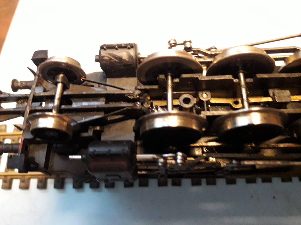

Messagepar Zowen
14 Avr 2023, 21:49
Christou231 a écrit:Sympa ces vidéos avec du matériel Jouef historique. Une remarque, à l'époque des 140C qui étaient limitées à 80 km/h, la vitesse du train de marchandise en régime ordinaire était de 60km/h....
Effectivement j'ai la mauvaise habitude de faire rouler mes machines trop rapidement, j'ai toujours aimé la vitesse ;) même avec mes trains HO et vu que sur la route je me suis bien calmé !
Ma 140 C a le moteur dans la chaudière, le tender 34X est vide et je me suis rendu compte qu'un seul essieu de la locomotive captait le courant :( j'ai installé un captage additionnel dans le tender relié à la locomotive, c'est le jour et la nuit !
Elle passe même sur les courbes de 325 mm de rayon sans un hoquet.
Et bravo pour le travail réalisé sur vos machines.
