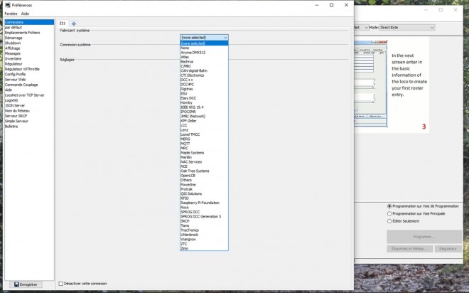

Je reviens alors à JMRI / Decoder Pro dernières versions, que je viens d'installer sur le Windows de cette bécane. Decoder Pro me demande au démarrage de choisir dans une longue liste ma centrale. Problème : ni Dijikeijs ni DR5000 en vue... Que choisir qui soit compatible ? Roco + Z21 (mais alors... c'est comme agir directement avec la Multimauss ?).

Choisis Roco, ensuite il y a peut-être un autre menu avec les différents systèmes Roco, s’il existe choisir Z21.
Tu avais une centrale Roco bleue, avec celle là ça irait peut-être pour programmer?

Bonjour Didier,
Le lien JMRI pour la DR50000
Ma config
Jean-Paul

J'ai oublié de préciser que la sélection de la voie ce fait en bas à droite

:cool: :cool: :cool: Thank’s !!! :cool: :cool: :cool:

J'ai adapté ta configuration (je passe par l'USB), confirmation : tout marche impeccable ! :applause:
De plus, cela me simplifie les choses, content je suis ! :cool:
