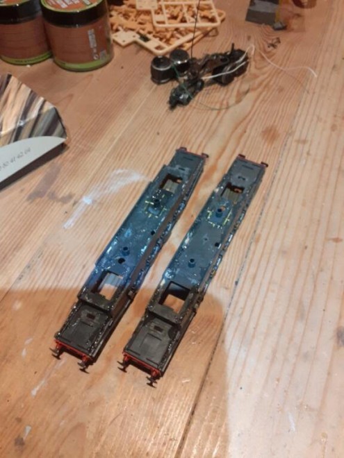

Après avoir reçu le colis de Philippe, j'ai reçu celui de mon fournisseur de pièces Jouef, je lui ai vidé son stock à prix sympa, un chassis nu et deux chassis complets! C'était destiné à me faire du stock, vu la fragilité. Mais les deux caisses offertes par Philippe, et le fait qu'il me reste encore une voie de garage vide à l'annexe traction m'ont décidé: je vais réaliser une troisième et dernière 5500. Problème avec les planches de décalcomanies Jouef, seuls numéros proposés: 5518 et 5521. Mais j'ai vu que les chiffres d'indice de région sont de meme graphisme et meme dimension, je vais donc couper des 5521 juste après le 2 et ajuster un chiffre de région dont le bord aura été coupé également. Je pense utiliser le 6, monté à l'envers pour faire la 2D2 5529.....
En attendant, aujourd'hui, réalisation des deux chassis, les collages sèches en attendant la suite des modifications.

Deux chassis de 2D2 séchant au soleil....... :D

Les chassis sont achevés, j'ai eu un mal fou avec les décalcomanies, plus vieilles que les précédentes, et qui se délitaient à la pose, je devais les reconstituer morceau par morceau sur les traverses....
Le chassis de la 5518 attend juste le remontage de la mécanique, la caisse est achevée également, donc bientot sur les rails. Pour la 5529, seul le chassis est fini, tout le reste est à faire....
