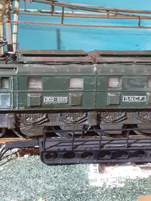

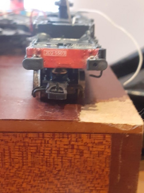

Heureusement avec deux planches j'ai pu quand meme terminer. J'ai choisi la 5511 en premier, car je l'ai vu à Culoz à la casse quand mes parents m'y avait emmené, donc ce numéro en hommage à ma mère décédée récemment. Ensuite la 5503 et la 5516, car elles font partie comme la 5511 des machines ayant conservé leur freinage par récupération jusqu'à la fin...( 5503 à 5520). Et j'ai attribué les numéros en fonction du kilométrage réel des engins. Celle qui a le plus roulé sur mon réseau, la 5521 est devenu la 5516 (7 820 519 km à la réforme). Ensuite une qui a moins roulé, la 5518 est devenue la 5511 (7 239 355 km à la réforme). En pour finir, celle que je devais numéroter 5529 et qui n'a pas encore roulé est devenu la 5503 ( 6 946 920 km à la réforme)....

16 Mai 2025, 16:12
Photos

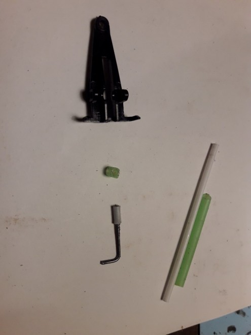

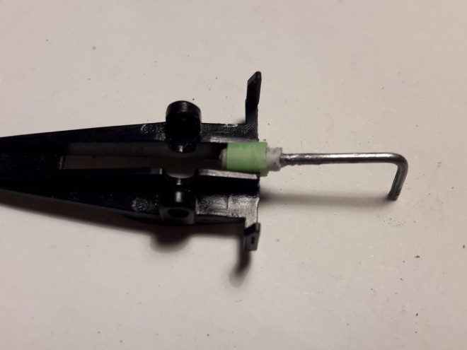

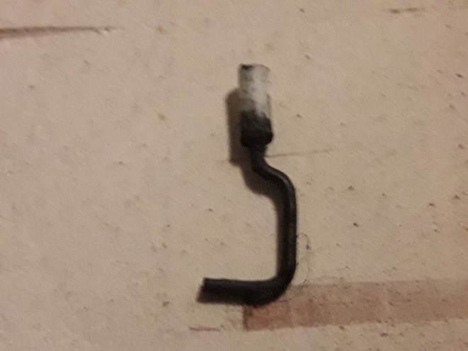

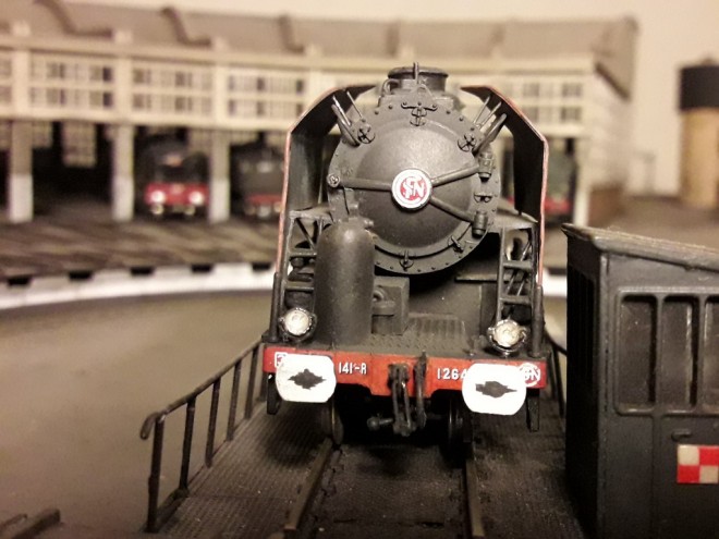

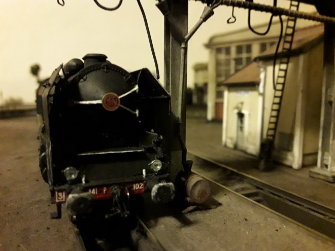

Ce n'est pas mal du tout :applause: As tu prévu de figure un crochet d'attelage même tronqué ? Pour ma 141R, j'ai prévu un crochet démontable:
Un attelage discret et eficace:
Christou231

Merci . ;) Non je n'ai pas prévu de crochet démontable, mes 2D2 sont équipées à chaque extrémité de boucle Roco.
