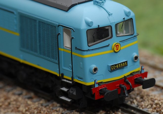

Messagepar Christophe AMF87
16 Fév 2009, 13:00
Ce n'est en aucun cas du métal déployé sur les 65500 réélles, mais du grillage en maille soudée. Qouiqu'il en soit déployé ou soudé, la maille n'est pas en carré mais en losange, tant qu'à vouloir faire fin et exact, autant faire juste sur ce point aussi.
Mes grilles photogravées sont suffisamment fines pour voir les radiateurs au travers, pas d'inquiètude à avoir sur ce point, la preuve par l'image, j'espère que ca passe sur le forum l'image est lourde (et un peu floue désolé). Ce sont les grilles première série (gravure JP Pennati), lignes de maillage 0,15mm, les nouvelles ont leur lignes de maillage encore plus fin 0,1mm (gravure numérique industrielle).

Messagepar YanShe
16 Fév 2009, 17:56
Très sincèrement, Christophe, peux-tu nous faire une photo rapprochée nette de la grille sur laquelle on puisse voir à la fois, sa "transparence" et la qualité de son encastrement.
S'agit-il d'un simple remplacement pièce pour pièce avec celle d'origine ou bien faut-il "creuser" la caisse ?
Je concède bien humblement que j'ai des difficultés à faire ça MIMO et, si le prix est raisonnable chez toi, pourquoi pas ! :yin

Messagepar YanShe
16 Fév 2009, 18:06
Ça ressemble pourtant bougrement à du métal déployé (je te crois quand même) et c'est pas trop en lozange (je te crois malgré tout) !!!
Vous remarquerez aussi qu'elle est fixée par des attaches rapides basculantes et pas par des rivets ou des vis.
16 Fév 2009, 18:08
Pour les photos, je peut vraiment pas en ce moment (demenagement, vente de la maison, etc..)
Il suffit de déclipser l'electrotren et de coller la mienne à la place, rien à creuser.
