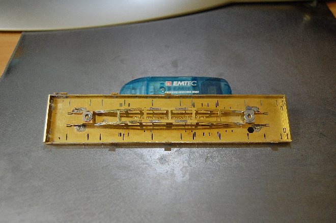

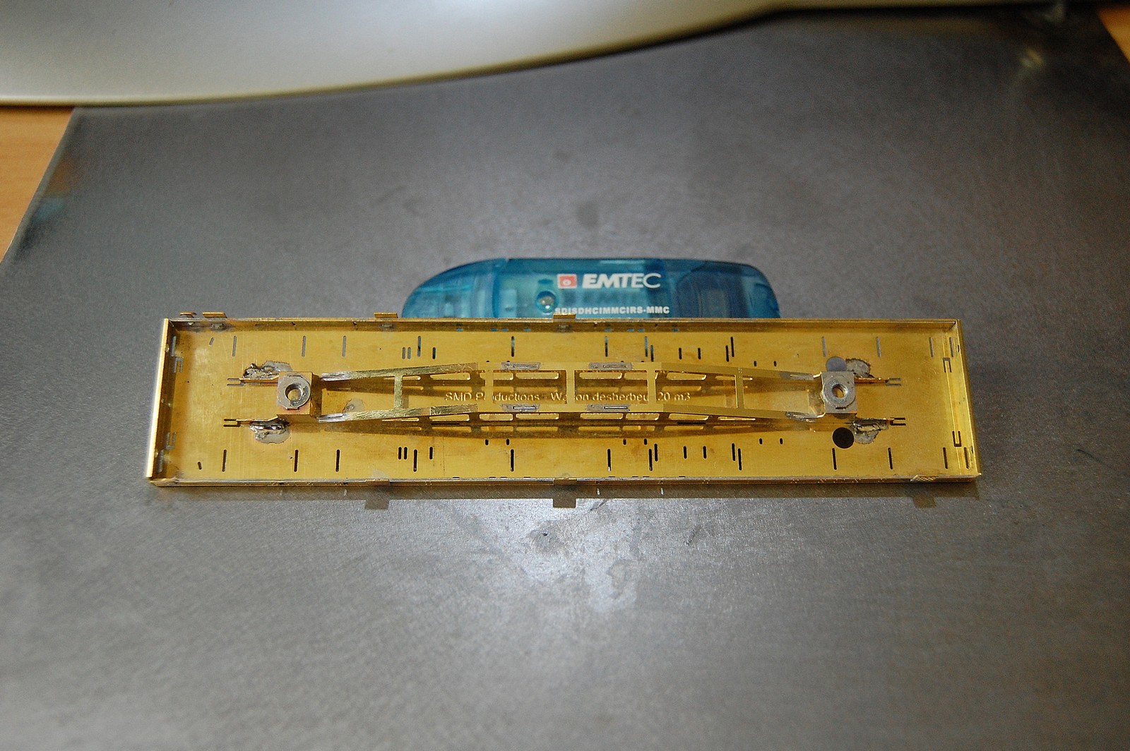

suite su montage ( surtout pour Mr le Yeti qui s'impatiente ... :prrrt: :prrrt: )

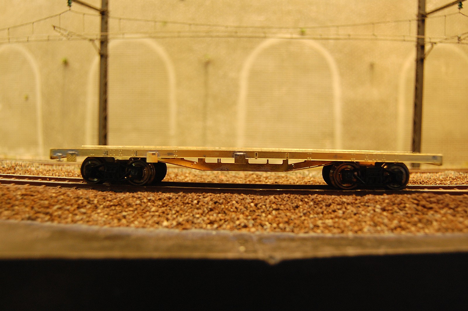

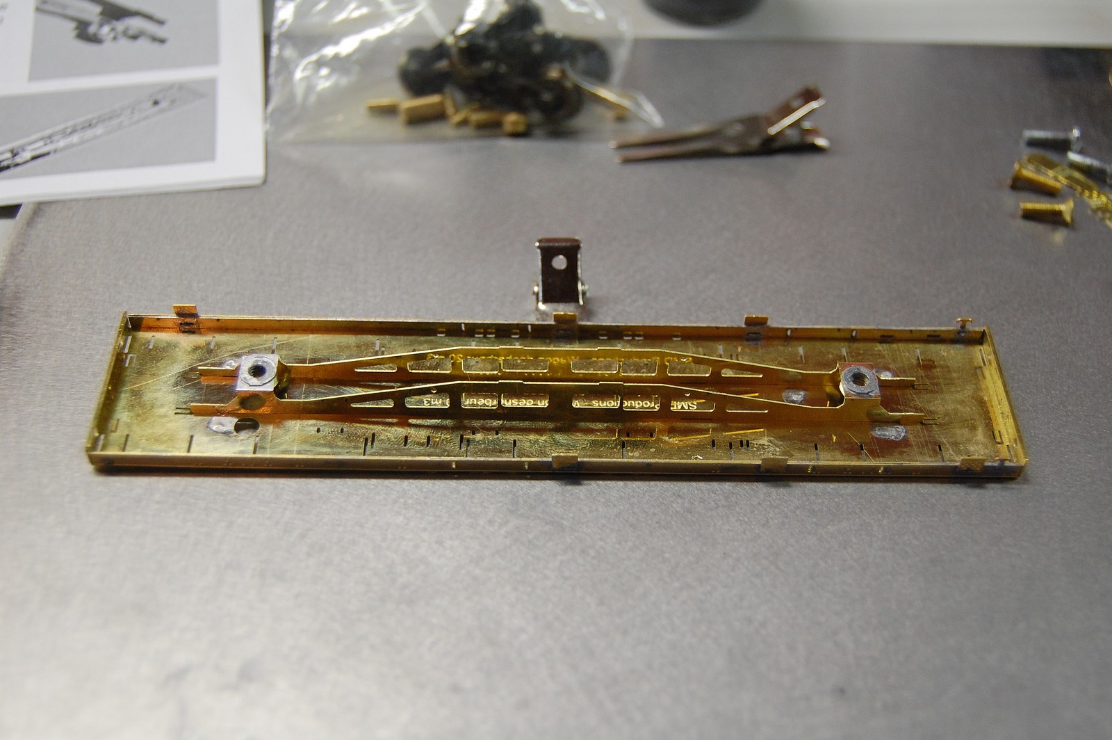

Positionnement du dessous du châssis .
puis soudure de l'ensemble , la pièce 55 ( voir notice elle se positionne après , mais vu que j'ai fait une photo de l'ensemble déjà monté ... )
Pose des bogies pour vérification pour voir le résultat ( content je suis :hinhin :hinhin :hinhin )
En y regardant de plus prés , il faudrait que je pose un peut de soudure , il y a un léger jour en haut a droite du bogie ... rien de méchant je m'en occuperais plus tard :hinhin :hinhin
Bonne journée a tous !

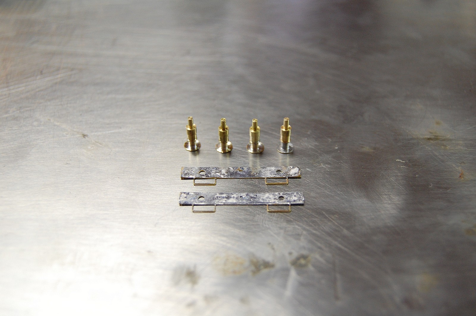

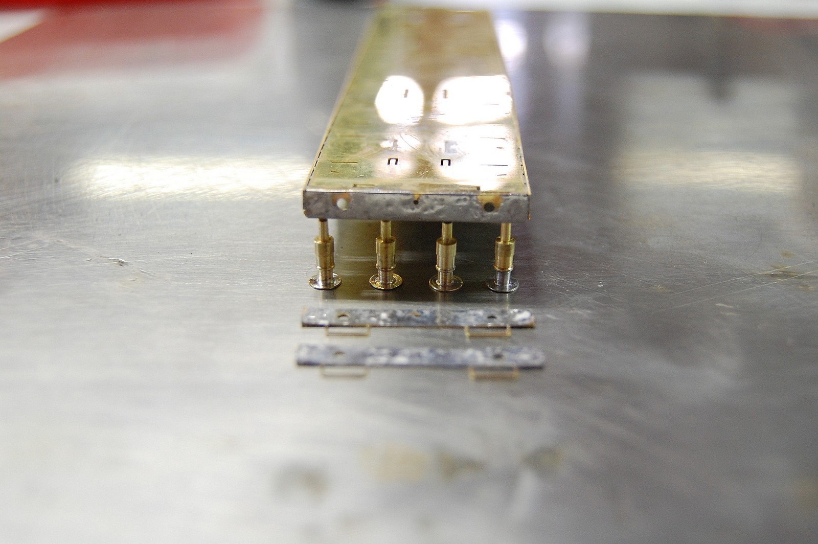

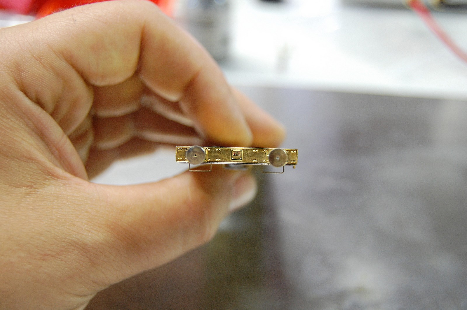

24 Mai 2009, 19:59
Chalut !

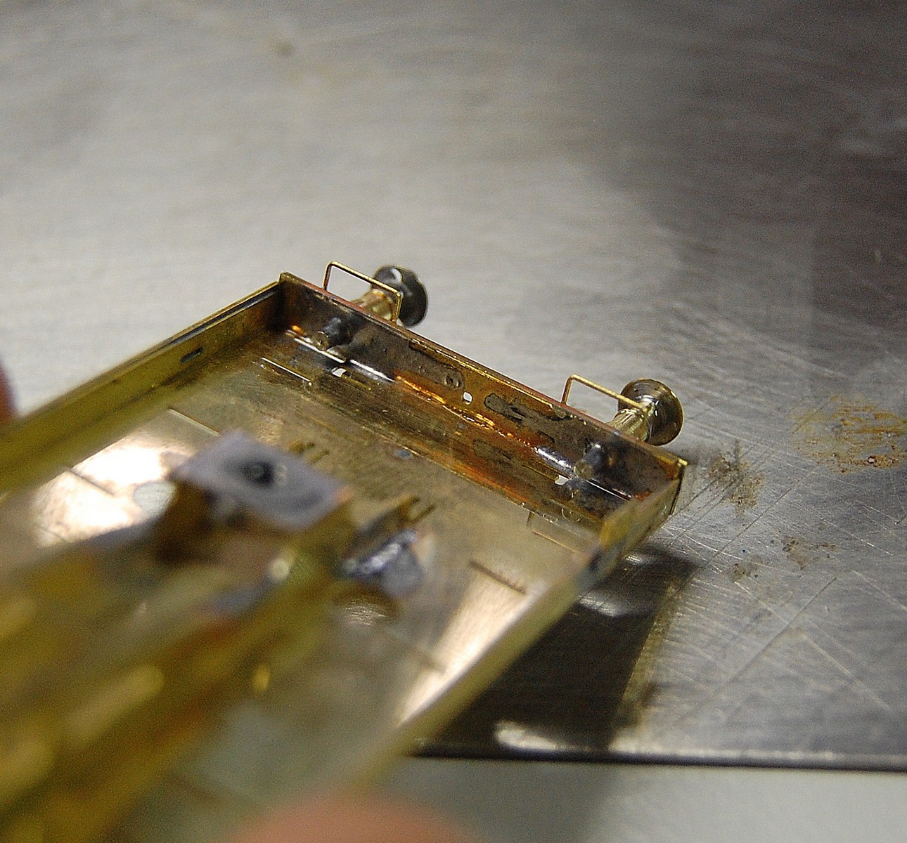

Bon j'ai un peu avancé sur la chose :siffle: , j'ai repris les tampons pour que cela soit plus présentable , ressoudé le jour sous le châssis ( en fait c'était une bavure que je n'avais pas limé ... :bof: :bof: )
Au menu du jour , assemblage de la traverse de tamponnement .
Étamage des traverses ( avec les conseils du Maitre Yeti :prrrt: :prrrt: )
La même chose sur la traverse du châssis ( je sais il en manque un peut en haut , mais vu que c'est un assemblage en sandwiche ... la soudure s'étalera d'elle même )
Assemblage de la traverse + tampons , la désolé pas de photos j'avais les mains occupés :hinhin :hinhin
Voici le résultat une fois la soudure terminée
Vue de face
C'est tout pour aujourd'hui :hinhin :hinhin
