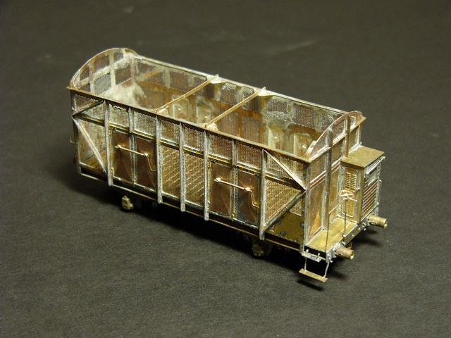

Messagepar Laurent D
11 Nov 2009, 23:46
JPP n'a plus la marque Carmina et c'est un kit d'occase.
C'est le risque d'acheter par correspondance ce genre d'article.
Bien que je m'étais promis de ne pas céder à nouveau sur ce mode d'achat, le modèle et la marque m'ont aveuglés.
Les tampons et boites d'essieux sont déjà commandés chez un autre artisan.
Pour le grillage c'est plus problématique, je ne m'en étais pas aperçu au premier coup d'œil.
Faudrait que je prenne l'habitude de mettre mes lunettes. :siffle:
Mettre en ligne ces petits déboires c'est aussi pour attirer l'attention de ceux qui peuvent tomber dans le panneau.
Montrer le tout beau tout rose ça encourage, les gadins ça enseigne.
Laurent D.
16 Déc 2009, 22:16
Bonsoir
Je reviens sur ce montage.
Il touche à sa fin.
il me reste une incertitude sur le positionnement des porte-lanternes.
J'ai l'impression qu'il en manque.
J'ai fait une entorse à la notice, les suspensions sont soudées sur le châssis.
Le kit est relativement facile finalement.
La plaque avec les surfaces grillagées mériterait d'être en arcap par contre.
Laurent D.

Messagepar 1CC1 3700
16 Déc 2009, 23:43
:applause: :applause: :applause: :applause: :applause: Beau travail. :applause: :applause: :applause: :applause:
Avec tout ce grillage, ça a pas du etre simple. Mais tu est arrivé au bout. :cool:
Euhhh juste un p'tite critique, il manque pes le cylindre de frein dessous? :siffle: ;)
Laurent
17 Déc 2009, 08:37
En dessous il manque plein de trucs certainement.
Je l'ai monté tel quel, sans le détailler.
Juste les ensembles suspensions et tampons de chez M Huet.
Je n'ai pas de doc sur ce wagon et l'article chez RMF sur le montage de celui-ci n'est pas dispo en ligne.
C'est pour ça que je pose la question sur les supports de lanternes.
Laurent D.

Messagepar Christophe AMF87
17 Déc 2009, 11:40
Pas de frein à air sur ces wagons, à l'origine en tous cas, après je sais pas...
Pour les portes lanternes, il en faut 3 par bout, 2 à mi hauteur environ pour les feux d'angles (donc dans les angles) et un au milieu un poil au dessus des traverses de choc ou sur les traverses de choc, là où il y a de la place pour le fanal principal. A noter que certains wagons, notamment les plats, n'avaient que ce seul porte lanterne, les feux d'angles étaient portés par le dernier wagon doté de porte lanterne d'angle précédant le ou les wagons plats en queue de convoi.
Pour la disposition sur le tombereau à coke, il faut regarder les photos des tombereaux à guérite de GG.
