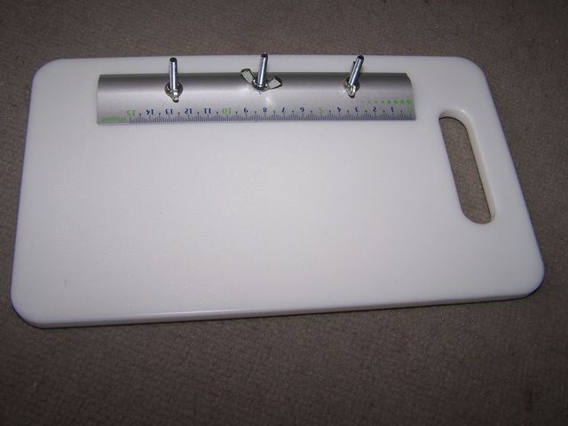

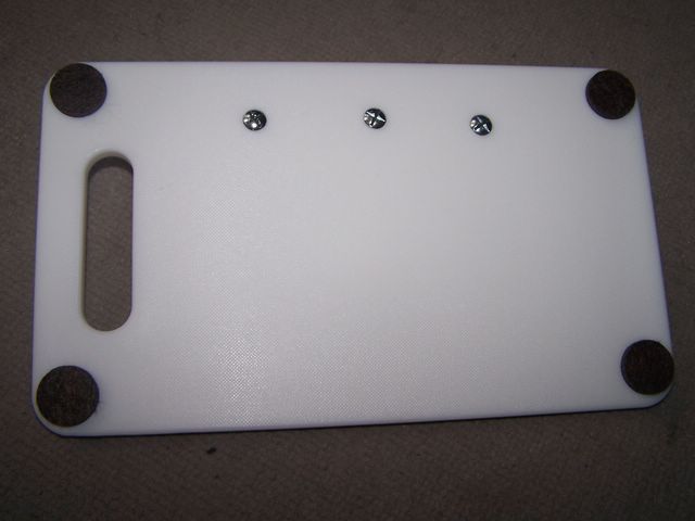

Pour plier la photo-découpe, c'est toujours un peu problèmatique. Voici une solution simple :
Folder board ou encore :
Folder board II
Et voici ce que j'ai bricolé ce matin.

_Chris_ a écrit:Pour plier la photo-découpe, c'est toujours un peu problèmatique. Voici une solution simple :
Folder board II
Mignons tout plein tout ça :applause: Ça me rappelle un fil vu quelque part :cool:
