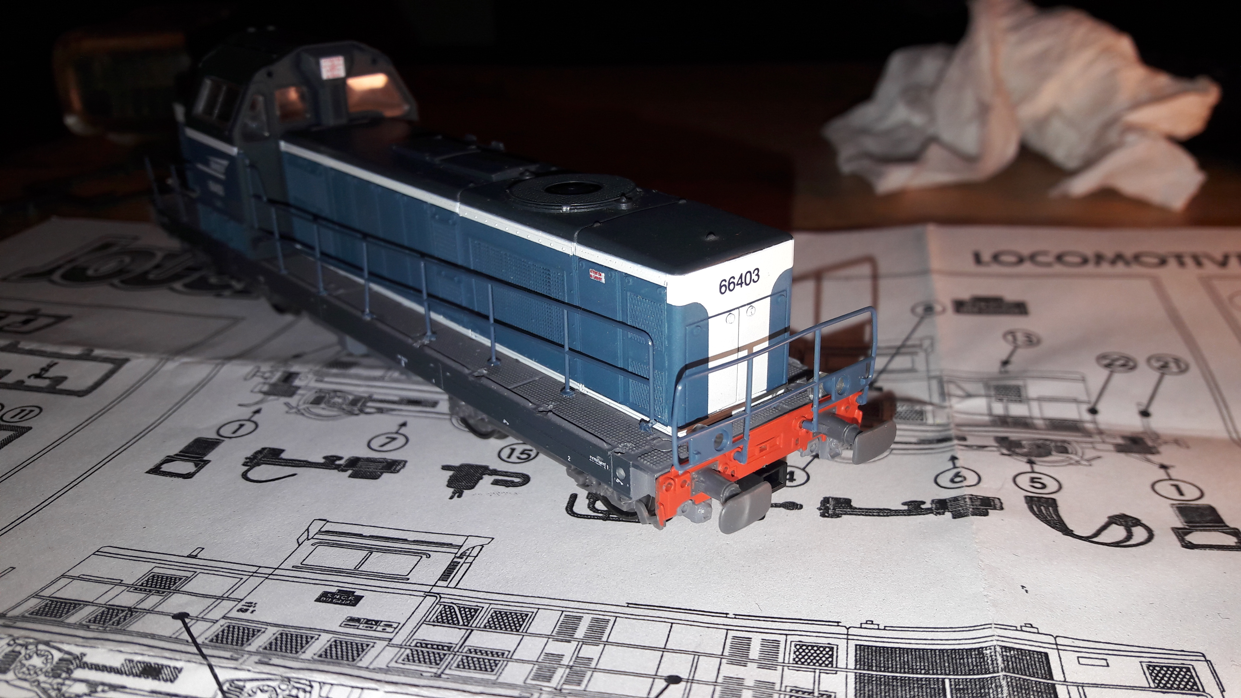

Bonsoir, je possède cette locomotive depuis plus de 20 ans je l'ai sorti de la boite neuve, et je me suis dit il va falloir bien installé les détaillages.
Ouahhh 2 heures pour poser 3 rambardes :mur:
mais comment faites vous ?!!! :gratte:
La notice Jouef est très mal expliqué et mes doigts sont trop gros :diable2:
Les rambardes sont trop souple et ne rentre même pas dans les troues prévus à cet effet. :bof:
J'ai fais des maquettes Tamiya ou c'était beaucoup mieux expliqué, mais c'était aussi un peu plus gros :mdr2:
Franchement je ne sais pas comment vous arrivez à bricoler sur ces petits engins.
Prochaine fois je commanderai du Roco tout monté déjà.

Il faut peut être agrandir légèrement les trous (en faire un pour voir) . Il faut des forets de faible diamètre ( à partir de 0.5) et un mandrin à main (ce n'est pas cher). Pose à la pince brucelle. Si tout va bien, une goutte de cyanolite au bout d'une épingle et enfoncer délicatement le poteau de la rambarde dans son trou. Après, il faut de la patience….(cf . le fil "mise à niveau de la 141P102 de Jouef Champagnole) on y arrive même avec des gros doigts. ;)

pour vérifier les diamètres des trous, je me sers de différentes chutes de barres de laiton..
pratique et simple...

Elles rentrent à force les rembardes, avec une pince brucelle.
Il n'y a même pas besoin de colle.
5 minutes au max pour les 4.
Je te les monte si tu es sur la région parisienne.

Attention avant de vouloir faire des trous... Ceux d'origine sont rectangulaires. Comme le dit Daniel les rambardes rentrent en force avec une pince brucelle ou une petite pince plate.

Il se peut que le plastique ne soit plus aussi "souple" qu'à ses débuts :idea:

Merci à tous, si le plastique est toujours bien souple sinon il casserai.
Les rentrer en force je veux bien mais j'ai peur de tout casser. Dommage que je ne sois pas en région Parisienne sinon cela aurait été avec plaisir. Bref la prochaine fois avant d'en attaquer une si je ne le sens pas je vous enverrai ça :mdr2:
