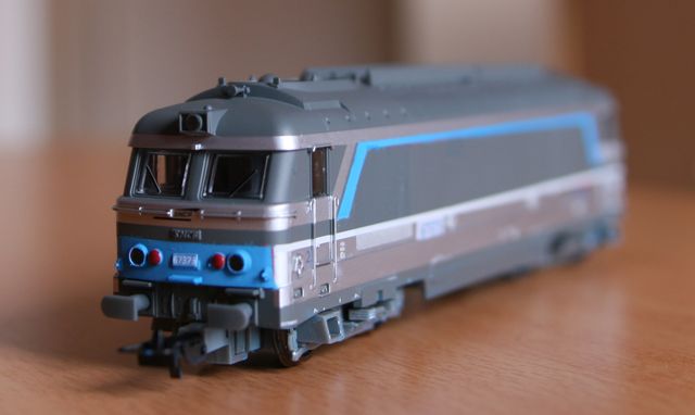

Bonjour a tous
Apres avoir finalise ma collection de CC72015 , il me tenait a coeur de realiser une machine introuvable sur le marche : a savoir la BB67373 dans sa livree Corail +.
Comme je n ai pas reussi a trouver la veritable reproduction de chez Lima , j ai finalement opte pour la transformation d une Piko BB 167412 Multiservice .Encore une fois je n ai pas trouve de solution viable pour realiser le marquage de serie. Si quelqu un a une technique probante , merci de la faire partager ici.
Bon le resultat n est pas du niveau de celle de Lima , mais je souhaitais faire tourner cette machine sur mon reseau en couplage avec une RRR. ;)
a bientot
PS : desole pour les fautes d orthographes ( pas d accents) , j ecris avec un clavier allemand.

Heu, c'est superbe, non! Et si je comprends bien, le défaut, c'est l'aspect du numéro.
Bravo!

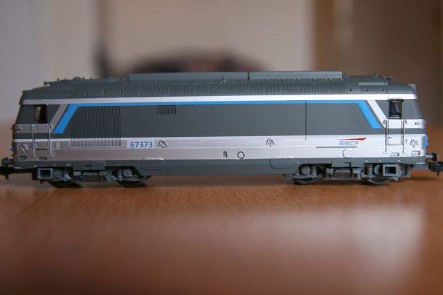

Oui ils sont bien les marquages, tu les a fait à l'imprimante?
Par contre les 67300 (comme les 67000 et 67200) diffèrent des 67400 par leurs bogies entre autre. Comme tu peux le remarquer les bogies de 67400 sont liées à la caisse par des blocs sandwitch caoutchouc/métal.
Les bogies de 67000/67200 et 67300 ressemblent plus aux bogies de BB9200. Bon je chipotte :ange:

Les marquages ont été réalisés avec une imprimante : j'ai constitué une palette de nuance et comparer le rendu de chacune pour être similaire à la nuance réelle.

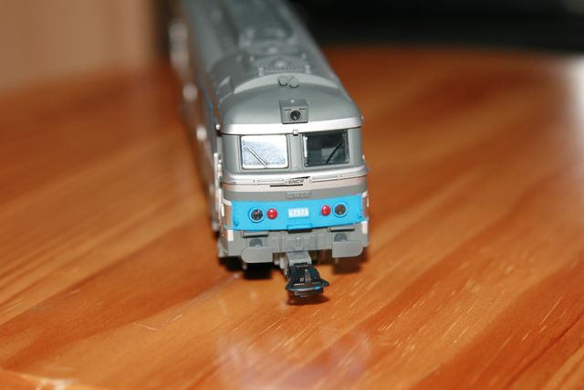

Mais ce travail ne me satisfait pas car il s'agit d'un morceau de papier apposé et non un réel marquage.Ceci dit à cette échelle , notamment le numero des faces avant et arrière , faire un marquage nécessite un atelier de microtechnique.
Plus jeune , j'avais eu la chance de faire un stage chez la défunte société Majorette dans les années 90 et ils utilisaient des tampons caoutchoucs qui venaient presser contre les modèles à la chaine pour faire les marquages !

Et bien là je dis bravo! Je trouve cette déco très bien faite (j'en viendrais presque à oublier la gravure un peu lourde de la caisse Piko). Les numéros sont un peu gros certes, mais si tu n'as pu faire autrement, c'est déjà pas mal!

C'est certain que les numéros sur les faces est difficilement réalisable vu leur petitesse, j'aimerai voir comment ce passe la tampographie en usine, ce doit être impressionnant.

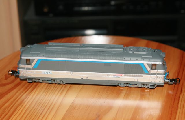

Pour les marquages tu as pensé aux transferts genre décalcs? J'ai cru voir ça dans une revue (Il me semble que c'est "la peinture en modélisme" de LR.) Je crois qu'il y à un chapitre consacré à la réalisation des filets et marquages.
Si quelqu'un peut confirmer.
Reste à trouver la bonne taille, couleur et police de caractères.
Mais bon, le résultat sur ta machine est loin d'être médiocre, pas mal du tout même :cool:

Les décalcomanies sont une très bonne piste à explorer ; je te remercie beaucoup car je n'y avais absolument pas pensé.
Ceci dit je te rejoins sur tes propos : s'il existe des petites dimensions mais aussi des chiffres de différentes couleurs...
Je tacherai de regarder ce qu'il y a dans les magasins de papeterie. ;)

Il y a toujours la possibilité de se faire ses propres décalques. AMF87 vend du papier à décalques (d'autres aussi).
Il suffit de concevoir et ensuite d'imprimer.
Le seul défaut que je vois dans ce principe, c'est le gaspillage de papier si tu as besoin de faire deux numéros... sur une feuille A4.

C'est une bonne idée les papiers à decalques vierges. Par contre on imprime dessus avec une imprimante à jet d'encre je pense.
Comment peut on faire des lettrages blancs? (Il y à t-il une encre spéciale?)
Le fait d'utiliser une feuille entière pour quelques lettres ne pose trop de problèmes, il suffit d'imprimer le motif sur une feuille de papier A4 normal, de découper une petite pièce de décalque d'un peut plus grand que la taille désirée et de la fixer sur la feuille A4 avec du ruban adhésif fin à l'emplacement de l'impression.
Et de repasser le tout en impression.
Ca marche bien si ce n'est pas trop épais, je faisait comme cela pour les étiquettes.
