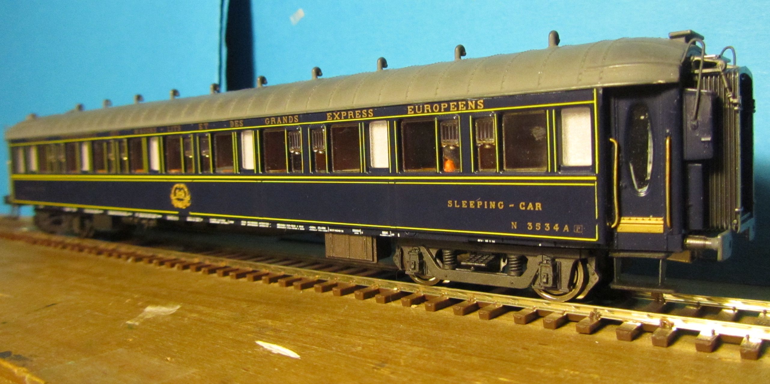

Ayant réussi à attraper, récemment, un couplage de ces voitures en bon état, je vais m'attacher à leur faire subir quelques menues transformation pour les rendre un peu moins "flashy" et plus en harmonie avec le reste de mon parc CIWL.
Au menu:
-peinture des toitures blanches (accastillages...noir) en gris foncé CIWL
-remplacement des monogrammes CIWL argentés par d'autres plus jolis et plus discrets
-remplacement des essieux Jouef un peu mastoc par des essieux fins
et éventuellement mise en peinture d'une partie de l'aménagement intérieur (en particulier la cuisine!)
Mon principal handicap dans cette entreprise pour le moment, est que j'ai trouvé peu de doc au sujet de ces voitures et en particulier sur la disposition des aérateurs de toiture de la voiture avec Cuisine....

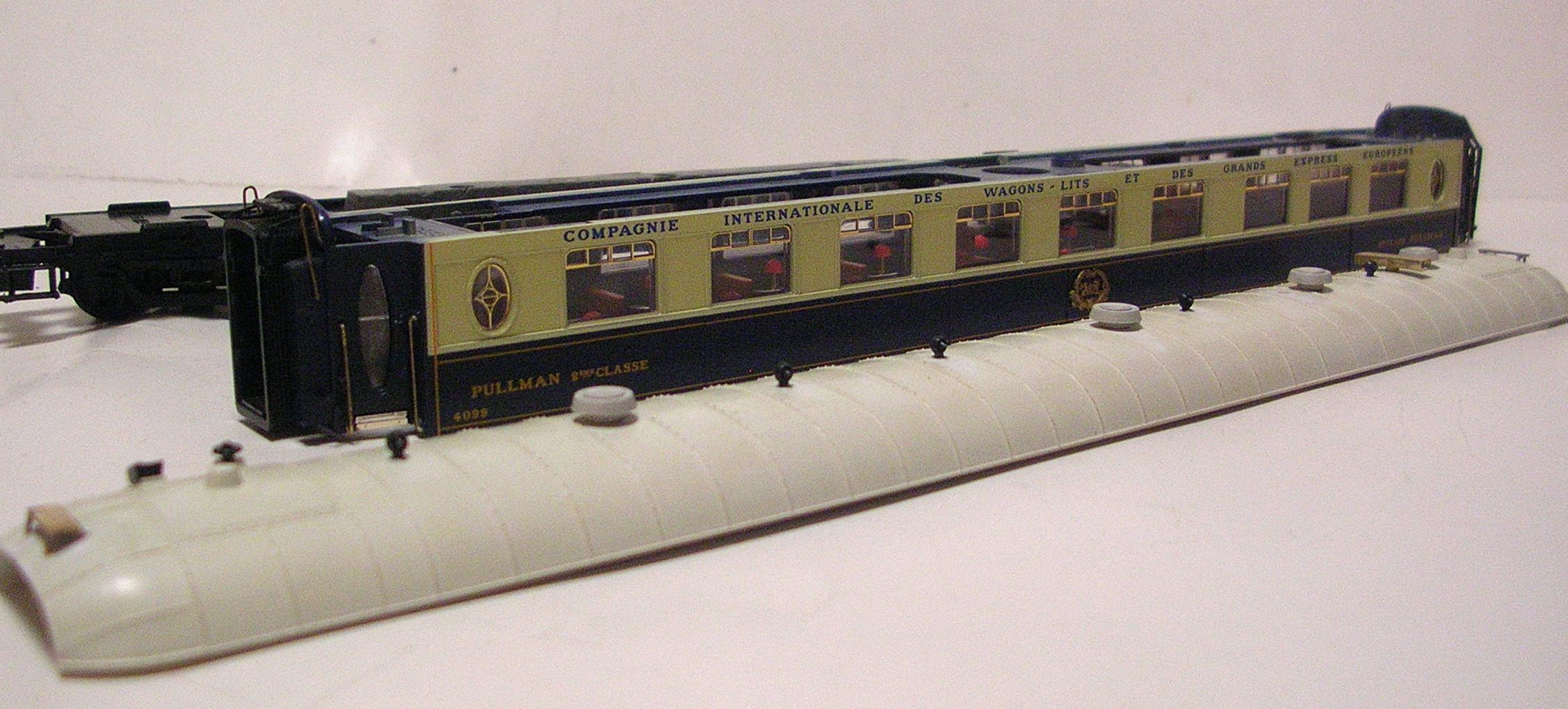

Quelques photos pour illustrer mon propos....
Bon il va de soi que la toiture blanche façon VSOE immaculé va passer au gris...

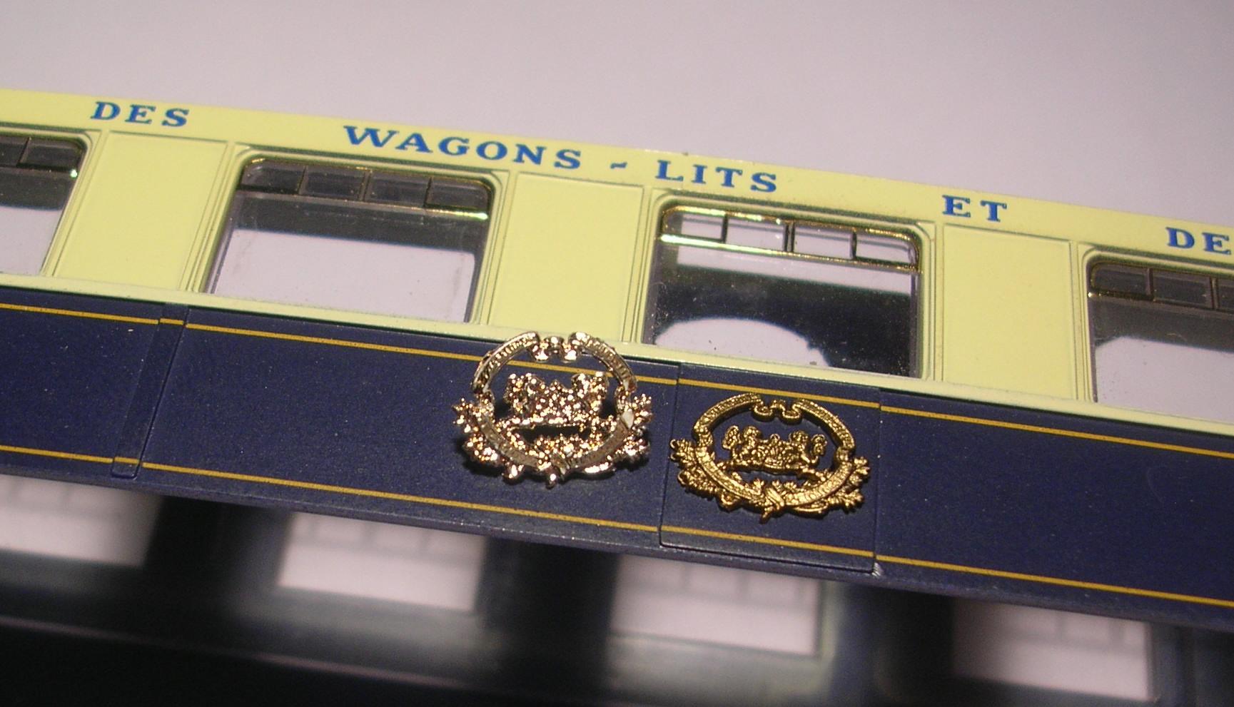

Une photo pour illustrer le remplacement du monogramme CIWL... En place un monogramme sorti de la boîte à pièce (France trains?, Riva?), très fin, pas flashy et le monogramme argent d'origine de la voiture qui contribue au côté bling bling de la déco (c'est passé de mode le bling bling ... :mrgreen: )

Je suis cette modification avec intérêt, je n'aurais cependant pas besoin de changer le monogramme, car je n'ai chez moi que des Rivarossi.
J'hésite d'ailleurs à repeindre les toits, perte de valeur à la revente éventuelle, mais gain en "beauté" pour une rame...
Je ne sais pas encore ce que je vais faire... (d'autant que peintre le toit de ces voitures est une plaisanterie vu qu'il se démonte) éventuellement trouver des toits de voitures JOUEF ancienne génération et garder les blancs immaculés au cas ou...?

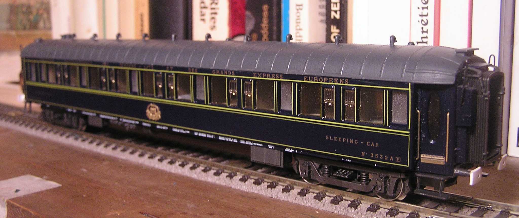

la peinture en gris foncé mat , sur les miennes , ça fait quelques années que c'est fait , bien vu pour monogramme ciwl c'est bien mieux , mais faut encore trouver les france train .... :gne: :gne:

J'avais repeint un ou deux de ces toits ... à coup de Humbrol + bombe vernis mat. Parce que moi, l'aéro, rien que d'y penser, j'en ai les doigts qui collent et les cheveux ...dégoulinants de ... gris en l’occurrence ! ... Ce qui ne se verra pas trop. :( Sans compter les murs ...
Les tampons aussi sont passés plus tard au gris. Et les boudins affinés ... ;) Et la hauteur sur bogies diminuée ... re- ;)

Oui pour les monogrammes, c'est un peu un coup de bol: j'avais cela qui trainait dans une boite depuis des années. En fait, je pensais passer un mélange de doré/noir sur les monogrammes d'origine avant de me dire que ça valait le coup de voir si l'échange était possible: les petites pattes sont situées au même endroit derrière: impeccable...
Pour les toitures, je trouve que le gris foncé avec une patine leur donne cette apparence inimitable de palaces un peu défraîchis que l'on retrouve sur les voitures en vrai, ou dans des endroits un peu "vintage" comme le restaurant "Le Train Bleu" à la gare de Lyon: ambiance boiseries, vieux marbres et gros fauteuils en cuir un peu rapé...

Sinon, la peinture des toitures au pinceau!! un vrai morceau de bravoure et un résultat incertain.. :!: Mais apparemment tu t'en es bien tiré !! C'est tellement plus simple avec un aéro.. Mais chacun sa méthode.

J'y ai été au pinceau, arceau par arceau, de nervure à nervure. C'est faisable, surtout avec un coup de bombe de vernis mat après. D'ailleurs, les vrais toits de ces voitures étaient pleins de dégoulinades dues au délavement par la pluie ... En aucun cas lisses, impeccables et brillants comme les Riva d'origine !
