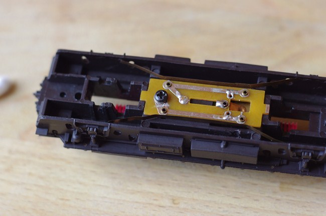

Sectionner la piste au niveau de la vis : cette vis vient se visser directement dans le moteur, lui amenant le courant. Ce qu'il ne faut pas !

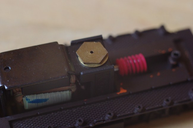

Etant donné qu'il va faloir retirer la vis qui le bloque, bien constater sur le moteur que c'est la partie avec la rondelle métalique qui est au dessus, et non l'isolant

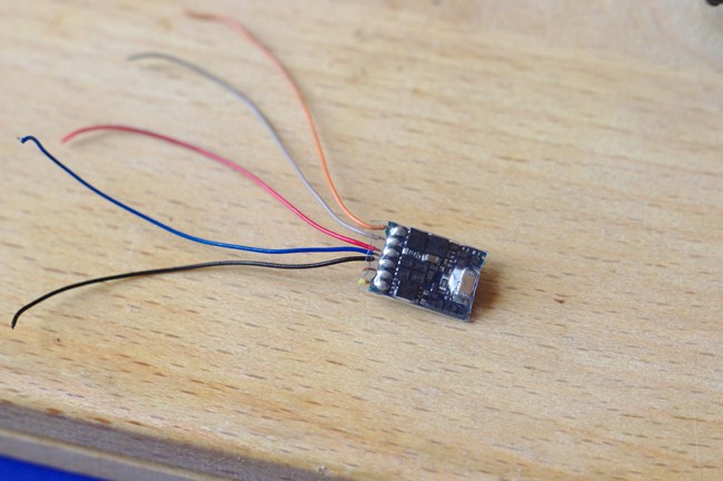

Couper les fils qui ne servent à rien ! C'est à dire les 3 de l'éclairage. La on doit également couper le bleu également qui correspond au commun

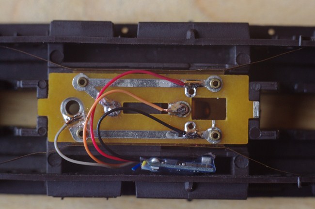

Après avoir un tout petit peut entaillé le plastic du chassis car le lokpilot est trop gros, on peut le caller, sans le coller, à cet endroit. J'ai laissé le film de protection du lokpilot ! A chacun de voir s'il le laisse ou pas. (j'ai lu que l'enlever faisait sauter la garantie, mais je n'ai pas trouvé l'info officielle qui me le confirme)
On peut voir que j'ai dégagé tous les composants et j'ai choisi des points de soudure uniquement sur le circuit. L'avantage, c'est qu'on peut, de ce fait, redémonter le locotracteur !
Le fil orange vient bien se souder sur au niveau de la lamelle qui fait le contact avec le moteur.
Le fil gris est bien du coté de la vis.

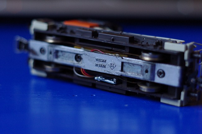

Et le résultat une fois remonté. Pas besoin d'isoler la plaque du dessous : elle a une forme qui permet d'éviter le contact.

Il tient comment ton décodeur ?
Dommage d'avoir coupé les autres fils, tu ne pourras pas installer d'éclairage plus tard.

Par serrage : le décodeur est calé, encastré, coincé en fait. Bloqué entre les deux coté du creux en plastic. Il a même fallu élargir un tout petit peu. C'est fait en 1 minute à la dremele !
Pour les fils coupés, rien ne m'empêchera d'en remettre. D'autant plus que si j'avais à y mettre un éclairage, j'utiliserai très certainement des fils de cuivre émaillés, récupérés dans de vieux transfos, plutôt que les fils d'origines bien trop gros ;)
