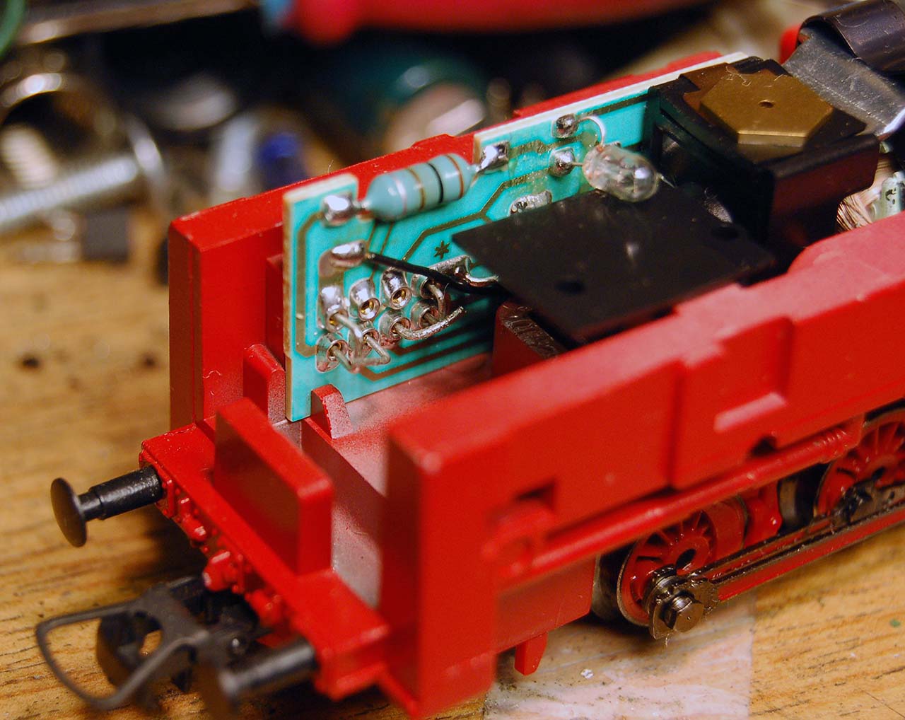

Non, même pas. OK à l'arrêt (le décodeur répond bien, mise sous tension correcte, phare allumé) mais dès que je veux qu'elle avance ça me met le SPROG en court-circuit.
Je vais la remplacer par une 030 TU de toutes manières.

J'ai acheté ce jouet pour 20 euro pas neuf, avec le décodeur et fumigène. J'ai essuié toute la trasmission et prise de courant et puis huilé/graissé. Tout marche et fume. Mais de temps en temps sans aucune raison apparente, elle resta. Pas trop souvent. Il faut éteindre le courant de la voie, puis elle va marcher. Parce que je suis en analogique, j'ai demonté le décodeur et mis à son place le sauteur type Roco. Et voilà! Le court circuit 8-) . Avec un "sauteur" fabrication maison tout marche sans défauts ni arrêts brusques... Elle fume et le feu s'allume. Consommation de courant est autour de 350 mA, quand elle est tenue en place.
Je n'ai pas étudié qu'est-ce qu'il passe avec un décodeur, je n'ai pas aucune station de commande digitale. Mais il me semble que le problème est le décodeur.
Je préférais aussi la 030TU, mais c'est un peu cher pour le jouet (mais très bon marché pour le modèle de ce niveau). Je vais attendre jusqu'à ce que mon fils pousse un peu ;) .
