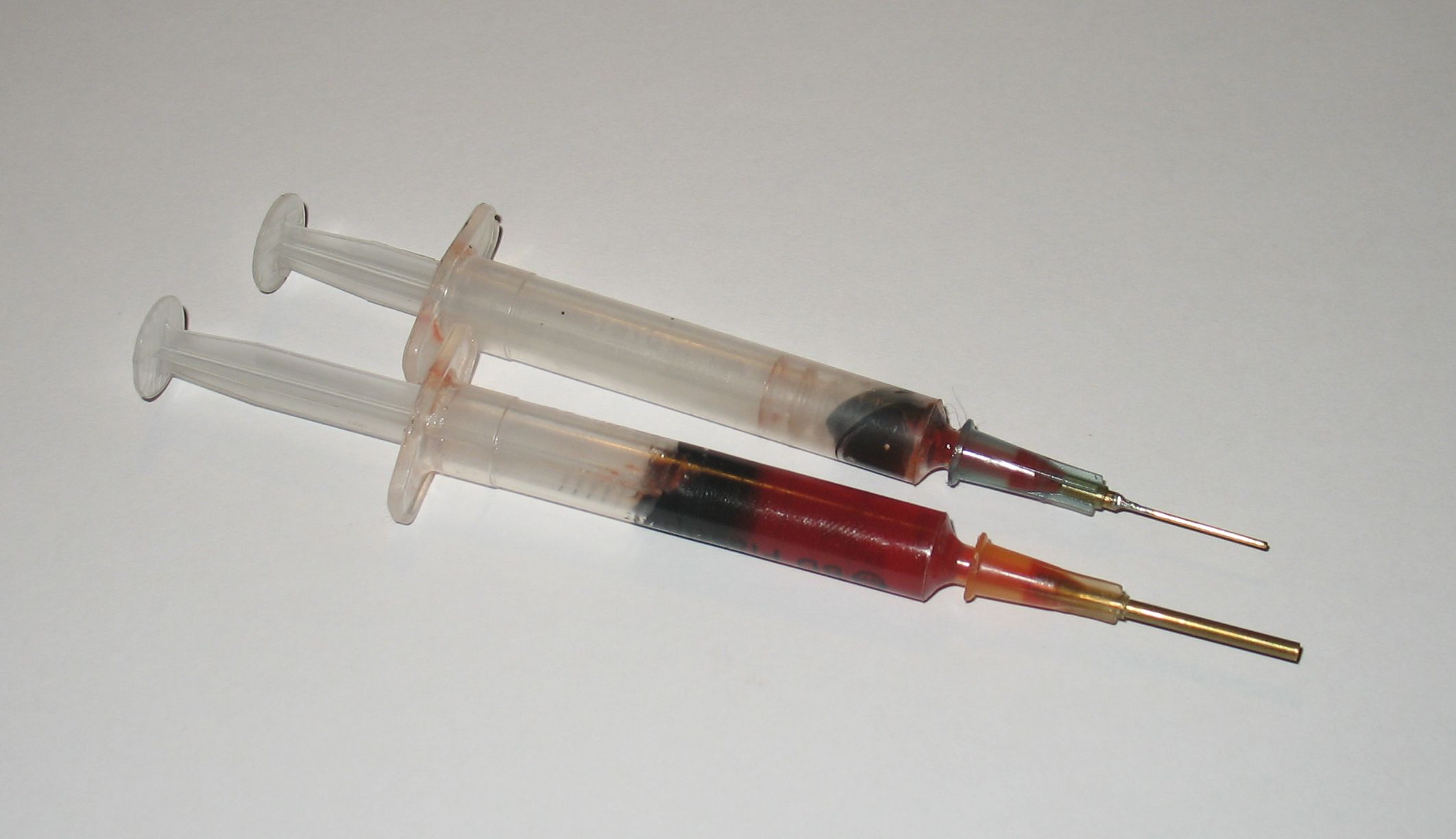

J'ai bricolé des seringues (0,30€ en pharmacie) et j'injecte de la graisse rose pour engrenages et autres chaines. Depuis le temps, j'ai remarqué que cette graisse ne sèche pas.
Il arrive que la tête de piston (en caoutchouc) se déforme. Pas de problème : une seringue neuve et c'est reparti. Les "aiguilles" réalisées en tubes de laiton sont interchangeables et inusables. Ce bricolage est surtout pratique pour graisser les boites d'essieux et les bouts d'axe sans "en mettre partout".
